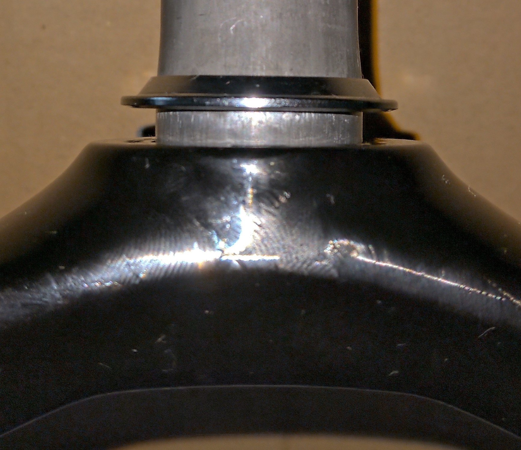

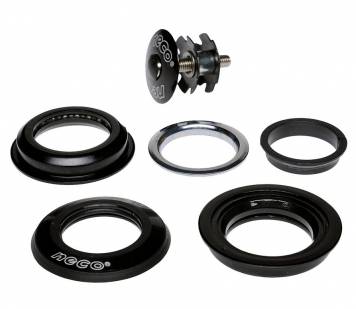

Składam rower i mam problem. Kupując ramę poprosiłem o wprasowanie sterów półzintegrowanych:
I jak sądzę ten srebrny pierścień to dolna bieżnia którą mam nabić na rurę sterową. Problem w tym że on się zatrzymuje jak na poniższym zdjęciu:
I teraz pytanie: czy to jest OK i mam to wbić czy coś kupiłem źle? Dodam że rura sterowa delikatnie się rozszerza na samym dole...
do samego końca ma wejść, na płasko, żadnej szpary
nie powinno tam być luzu, więc wchodzi ciężko :)
Zapewne jest to bieżnia i wymaga TROCHĘ siły, by ją dobić na sam dół. Ja 100% bieżni jestem w stanie bez trudu nabić delikatnie, za pomocą gumowego młotka. Upewnij się jednak, że masz do czynienia z bieżnią, a nie np. górnym elementem górnego łożyska:
  • jeżeli po wewnętrznej stronie będzie o-ring, to na pewno nie bieżnia,
  • stery nie zawsze  mają w komplecie bieżnię - zapytaj sprzedawcę.

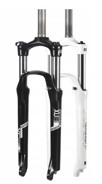

Rozumiem, że to nie jest standard tapered, tylko rozszerzająca się rura 1 1/8". Jaki model widelca?
Ster kupiony tutaj: https://www.cyclosport.pl/stery-semi-integrated-neco-1-1-8-kol-czarny.29x.p.html
W sumie pisze że średnica osadzania bieżni 30 mm i tyle właśnie ma amortyzator na samym końcu (już na poszerzonej części). Ale jeszcze chyba się upewnię w serwisie, mam blisko.
Amortyzator 1 1/8 (nie jest tapered) AMORTYZATOR SUNTOUR XCR LO 100mm CZARNY 2016 DISC (na zdjęciu można dostrzec to poszerzenie.
P.S. Po wizycie w serwisie: Faktycznie bieżnię trzeba było docisnąć. Dla mnie ciekawe jest że jest to tak ciasne pasowanie i dlatego zwątpiłem.
Dzięki za wskazówki.
