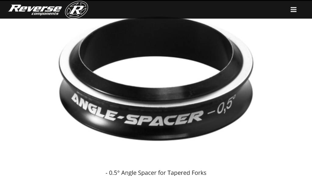

Możesz również wsadzić tulejkę 0,5 stopnia firmy Reverse pod dolne łożysko, koszt zakupu będzie w granicach kilkudziesięciu złotych.
