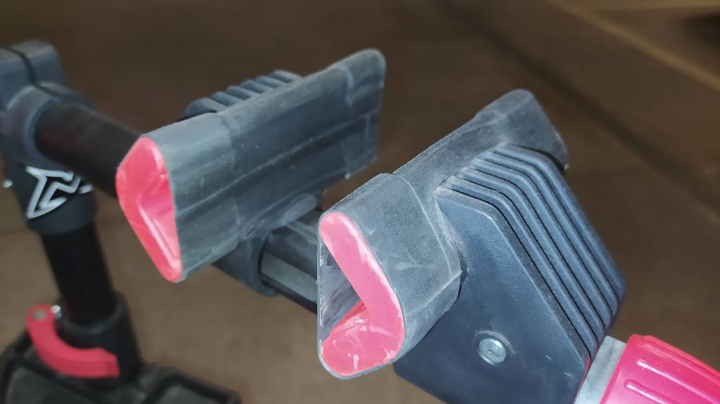

kotlar Opublikowano 17 Listopada 2020 Opublikowano 17 Listopada 2020 Apropo stojaka z Juli który użytkuje od 2 lat. Sprawdza się super. Rower stabilny nic jak narazie nie odpadło. Wprowadziłem mały tuning. Czerwone gumowe końcówki z chwytu stojaka lubiły się zsuwać więc ze starej dętki wyciąłem takie kondomy jak na załączonym zdjęciu. Dzięki temu gumowe końcówki już nie spadają a ściskana rama roweru jest dodatkowo chroniona przez dętkę:) 4 1

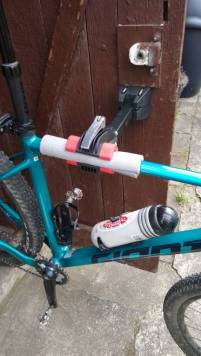

Maksiu79 Opublikowano 3 Maja 2021 Opublikowano 3 Maja 2021 A ja od miesiąca mam takie coś: To nie to co stojak wolnostojący i ma ograniczenia jeśli chodzi o dostęp do roweru z obu stron (trzeba obracać rower) ale mnie wystarcza. Kosztował ok. 90 zł na Ali.
