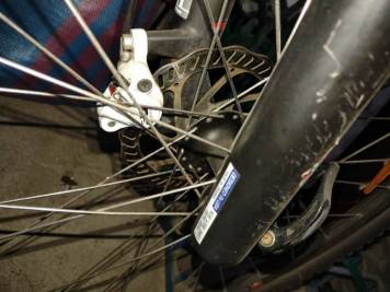

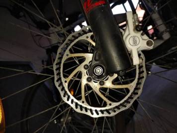

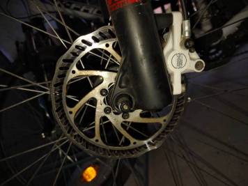

Witam chcę wymienić przednią tarczę hamulcową z obecnej 160mm firmy Tektro na 180mm. Kupić tarcze tej samej firmy np.: https://tinyurl.com/hucb6mvd + taki adapter: https://tinyurl.com/5bcy6dcz czy polecacie jakieś inne rozwiązanie w podobnej lub trochę większej cenie?

Tutaj nie ma innych (lepszych) rozwiązań. Po prostu wymieniasz tarcze i montujesz adapter.
Znaczy możesz kupić droższa tarcze być może lzejsza albo ładniejsza albo taka co lepiej odprowadza ciepło i droższy adapter tylko w sumie po co?
