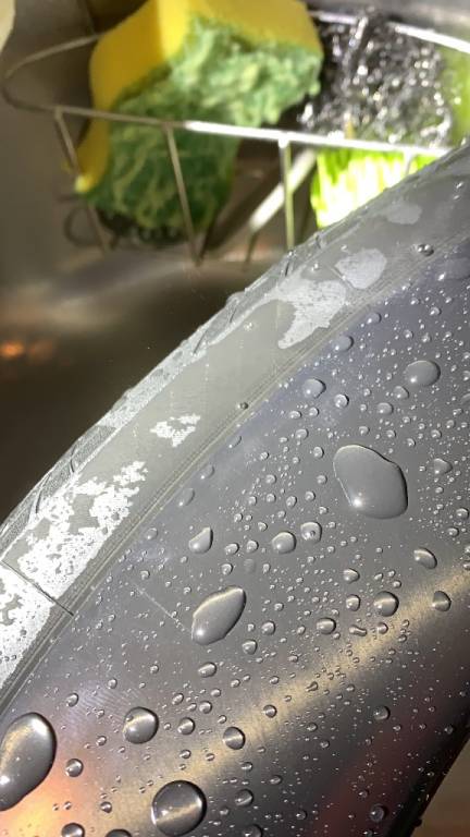

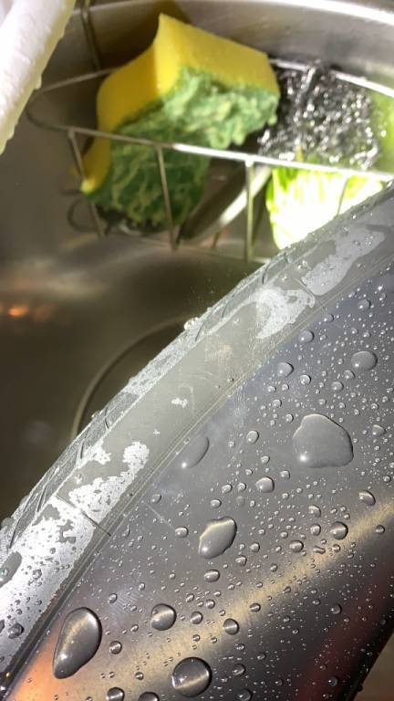

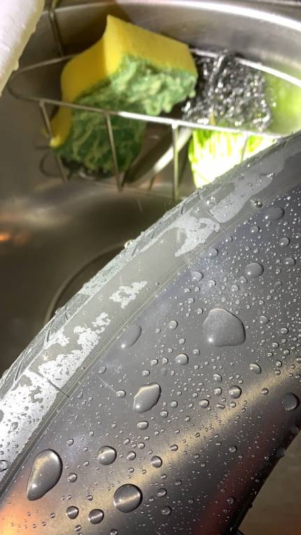

Rafa18 Opublikowano 2 Maja 2021 Opublikowano 2 Maja 2021 Witam wszystkich, ostatnio uszkodziłem boczna ściankę w swojej przedniej oponie GP5000TL i postanowiłem wymienić oponę na ten sam model. Poprzednie opony zakładałem sam i poza trochę ciężkim montażem nie było innych problemów. Ciśnienie tez ładnie trzymały, nawet bez mleczka. Tym razem z montażem poszło podobnie. Niestety jest, problem - opona wogole nie trzyma ciśnienia. Powietrze ucieka praktycznie na całej powierzchni bocznych ścianek. Nie próbowałem nawet tego zamleczyć, bo nie chce go marnować i jak dla mnie opona jest po prostu do wymiany. Rozumiem, tego typu wady podlegają reklamacji? Jak to wyglada wg waszego doświadczenia? Czy może jest sens to zamleczyc?

Fimala Opublikowano 3 Maja 2021 Opublikowano 3 Maja 2021 Jesteś pewny, że to jest wersja 5000TL? Dla mnie wygląda to jak wersja nieprzeznaczona do tubeless.

Rafa18 Opublikowano 4 Maja 2021 Autor Opublikowano 4 Maja 2021 (edytowane) Jako ciekawostkę dodam, że wadliwa opona zakupiona została w chińskim sklepie (mieszkam w Chinach). 2 poprzednie GP5000TL także były kupowane w tym samym „renomowanym” sklepie po zwykłej cenie rynkowej i były w 100% ok. Tu majówka trwa do czwartku i wtedy będę to reklamował. Edytowane 4 Maja 2021 przez Rafa18
Rafa18 Opublikowano 7 Maja 2021 Autor Opublikowano 7 Maja 2021 Reklamacja została złożona i przyjęta. Miałem do wyboru 2 opcje: 1. Zwrot pieniędzy, po odesłaniu opony. 2. Darmowa dostawa nowej opony, po przecięciu tej wadliwej w miejscu numeru seryjnego i wysłaniu im zdjęć jako dowód. Wybrałem nr 2. Nowa opona będzie z tej samej serii co wadliwa... zobaczymy za pare dni co z tego wyjdzie.
Rafa18 Opublikowano 8 Maja 2021 Autor Opublikowano 8 Maja 2021 Nowa opona przyszła już dziś, więc od razu wziąłem się za zakładanie, tu wszystko ok. Po napompowaniu opona od razu poszła pod kran, tym razem o niebo lepiej. W sumie nie zauważyłem żeby gdzieś powietrze uciekało. Poczekałem pare godzin, żeby się jeszcze upewnić i zalałem Stansem 60ml. Jest ok i rower ponownie w optymalnej konfiguracji (Nowa opona jest z tej samej serii co poprzednia wadliwa) 1
Rafa18 Opublikowano 26 Grudnia 2021 Autor Opublikowano 26 Grudnia 2021 Jestem w trakcie budowy nowego roweru no i postanowiłem ponownie zakupić 2 opony GP5000TL, tym razem 32mm. Zdecydowałem się na nie bo nie było dostępnych innych opcji w tym rozmiarze i TL poza Goodyear Eagle. Sytuacja identyczna jak w maju, jedna opona wogóle nie trzyma ciśnienia. Powietrze ucieka praktycznie na całej powierzchni bocznych ścianek.
