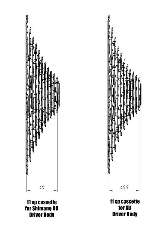

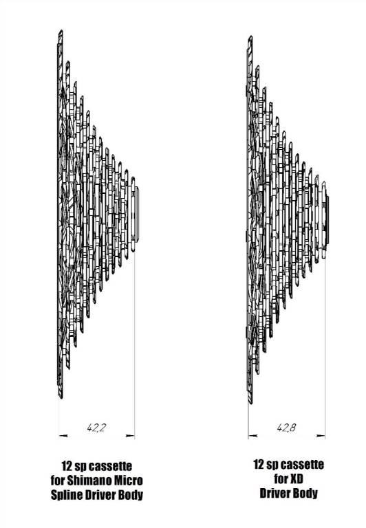

Znalazłem też porównanie szerokości kaset 11s i 12s (Shimano i SRAM).
Jeśli odejmiemy po 1mm ze skrajnych stron (czyli będziemy na środku koronki) to:
dla 11s otrzymamy: (40-2)/10 = 3.8mm
dla 12s otrzymamy: (42.2-2)/11 = 3.65mm
Zatem różnica na papierze jest. A ja to się przekłada na Wasze doświadczenie?

32 minuty temu, Jaceksz73 napisał:
Niestety nie ma Shimano 12s
Możesz to wyliczyć. Kaseta Shimano 12 speed ma całkowitą szerokość 42,2mm, odstępy między koronkami są 1,95mm.
