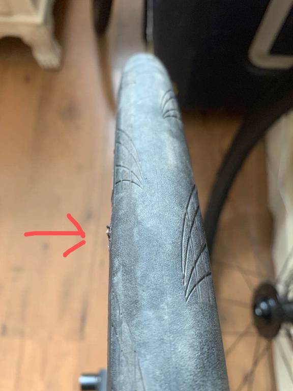

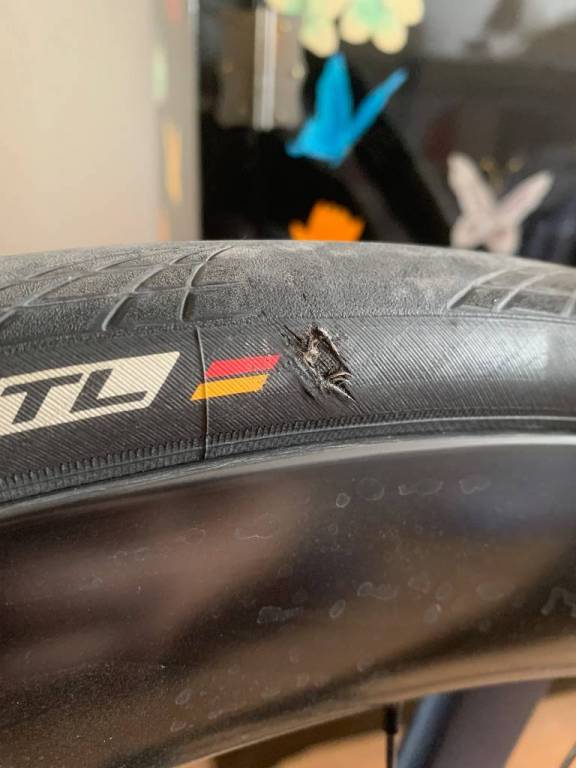

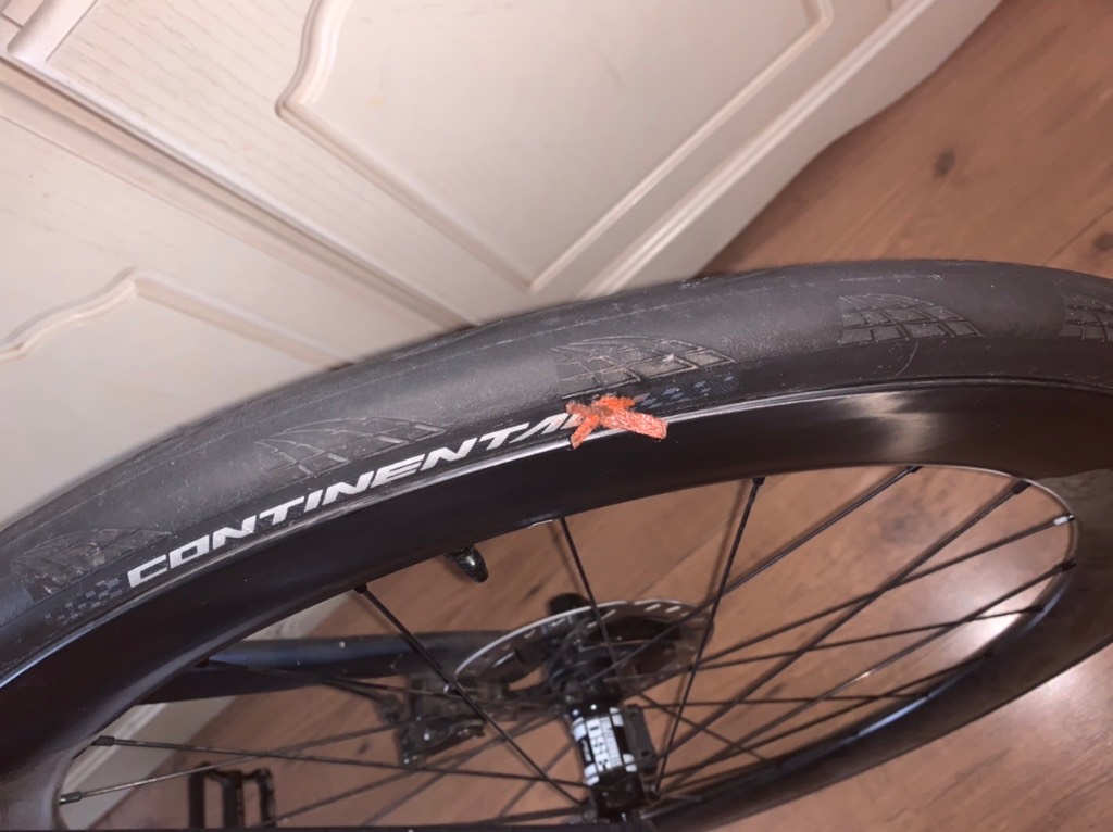

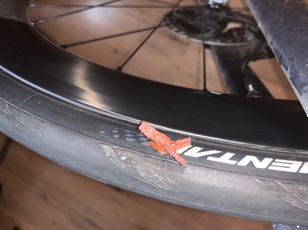

Rafa18 Opublikowano 29 Kwietnia 2021 Opublikowano 29 Kwietnia 2021 Witam serdecznie wszystkich forumowiczów. Podczas dzisiejszego przeglądu kół w swojej szosie zauważyłem, że przednia opona (GP5000 TL 28mm) ma uszkodzoną boczną ściankę. Domyślam się, że jest to spowodowane przez najechanie na kamień. Opony zakładałem 2 tygodnie temu i przejechane mają tylko 500km, a więc prawie nówki i szkoda wyrzucać. Wiadomo bezpieczeństwo najważniejsze i teraz pytanie, czy opona jest do wymiany? Czy jednak można bezpiecznie jeździć? Ewentualnie czy możliwa jest jakaś naprawa?
bombka Opublikowano 29 Kwietnia 2021 Opublikowano 29 Kwietnia 2021 Według mnie, zdecydowanie wymiana. One potrafią wystrzelić nie uszkodzone, a co dopiero z takim uszkodzeniem.
Nemrod Opublikowano 29 Kwietnia 2021 Opublikowano 29 Kwietnia 2021 He ? Nie słyszałem jeszcze o żadnym przypadku by GP5000 w wersji TL, która ma dwa razy grubsze ścianki boczne niż zwykła wystrzeliła. Jeżeli zdarta jest tylko guma a oplot jest cały to spokojnie można jeździć. Jeżeli nie to już tylko na własne ryzyko.
zenobek Opublikowano 29 Kwietnia 2021 Opublikowano 29 Kwietnia 2021 @Nemrod, ale tam nitki przerwanego oplotu sterczą.... Ta opona jest do wymiany. No chyba, że lubimy kontrolować rower w którym opona wystrzeli.

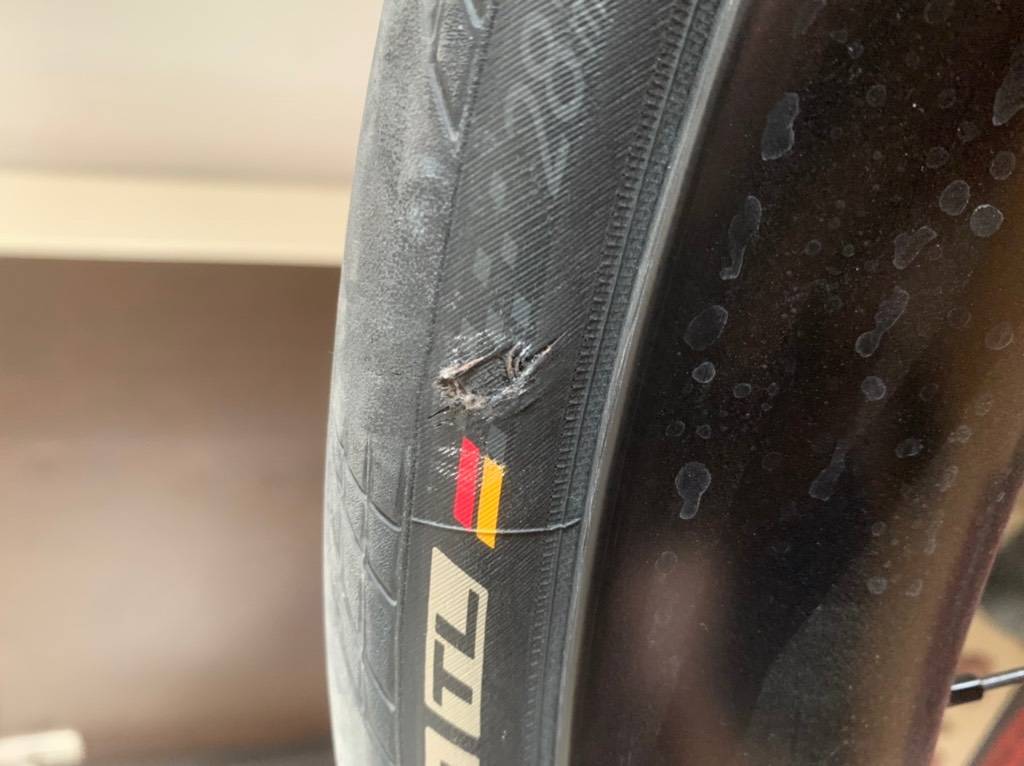

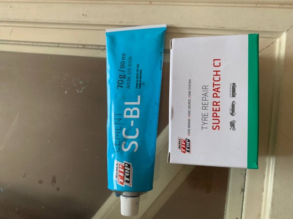

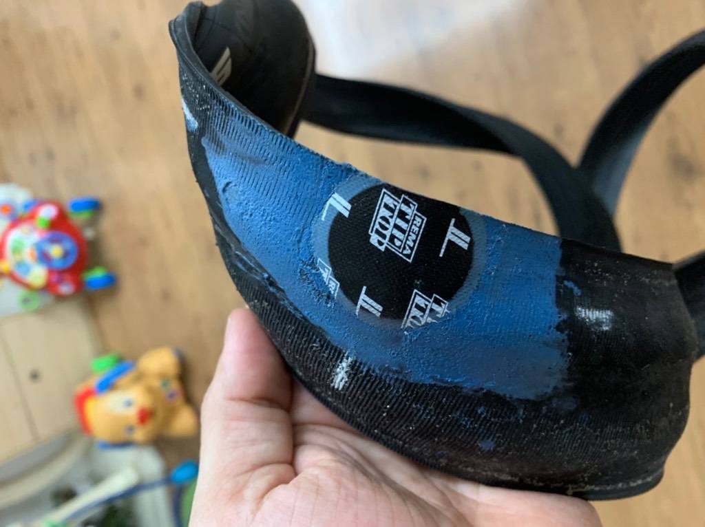

Zigfir Opublikowano 30 Kwietnia 2021 Opublikowano 30 Kwietnia 2021 (edytowane) Na gołym takim uszkodzeniu bym nie jeździł, ale zawsze można nakleić od wewnątrz opony łatkę do opon wzmacniającą to miejsce. Tylko trzeba użyć kleju dedykowanego do opon, nie do dętek! U mnie się sprawdza się Tip Top Special Cement BL i łatki dedykowane oponom też od Tip Top. Swojego czasu zwykła GP5000 z bocznym uszkodzeniem, u mnie pół swojego życia przejeździła z łatką z butelki pet naklejonej od środka szarą zbrojoną taśma i przyklejona taśma dwustronną . Edytowane 30 Kwietnia 2021 przez Zigfir
Rafa18 Opublikowano 30 Kwietnia 2021 Autor Opublikowano 30 Kwietnia 2021 Dziękuję wszystkim za szybką odpowiedź. Oponę postanowiłem wymienić, nowa już w drodze. Mleczko Stansa tez. Opony nie będę wyrzucał i ewentualnie kiedyś jak będzie potrzeba to założę na tylne koło po naprawie sposobem @Zigfir. Teraz w sumie najgorsze... walka z tą oponą podczas zakładania.

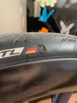

Rafa18 Opublikowano 1 Czerwca 2021 Autor Opublikowano 1 Czerwca 2021 Nowa opona GP5000 TL pojeździła niecały miesiąc, wczoraj na dobrej asfaltowej drodze najechałem na kamień. Boczna ścianka momentalnie przebita.

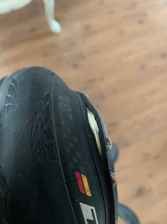

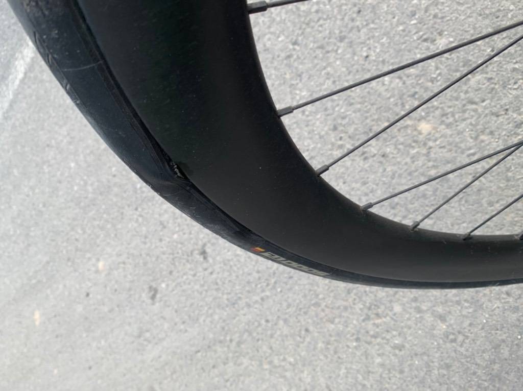

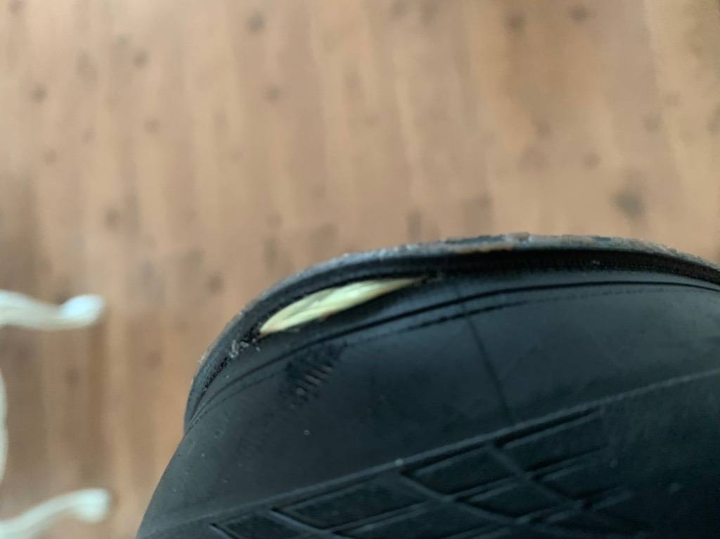

Rafa18 Opublikowano 17 Lipca 2021 Autor Opublikowano 17 Lipca 2021 Dziś przyszła pora na tylne koło. Po uszkodzeniu dwóch przednich, dziś poddała się tylna GP5000 TL po ok. 3000km. Ponownie boczna ścianka, jednak tym razem nowy typ uszkodzenia. 2 przednie uszkodzone staram się teraz ratować sposobem @Zigfir, zobaczymy co z tego wyjdzie.
Zigfir Opublikowano 17 Lipca 2021 Opublikowano 17 Lipca 2021 No to ostatnie to już kwalifikuje oponkę do wymiany. Wygląda to tak jakby dostała za dużym ciśnieniem. Czym pompujesz? U mnie odpukać, spokój, około 10 tysiaków zrobione i wygląda po znacznikach, że tym ma jakieś 3/4 już za sobą. Przód powinien wyrobić drugie tyle. Mam taką teorię z GPki dostają najbardziej w kość na początku eksploatacji, a potem ich guma minimalnie twardnieje i robi się odporniejsza, ale może to tylko złudzenie.
Nemrod Opublikowano 17 Lipca 2021 Opublikowano 17 Lipca 2021 U mnie na 5000 TL dobijam do 5k km i też póki co bez problemów. Ciśnienie max 6,5 bara. Żadnych widocznych uszkodzeń. Te ostatnie uszkodzenie dziwnie wygląda. Tuż przy rancie obręczy. Raczej miejsce gdzie opona nie ma prawa z czymś mieć kolizje.
tadzikpl Opublikowano 17 Lipca 2021 Opublikowano 17 Lipca 2021 To wygląda na dowód, że te opony jako model blisko bubla są.. Ja się na TL nie skusiłem, ale już dwie sztyki pękły po prostu na laserowych cięciach wzorków.

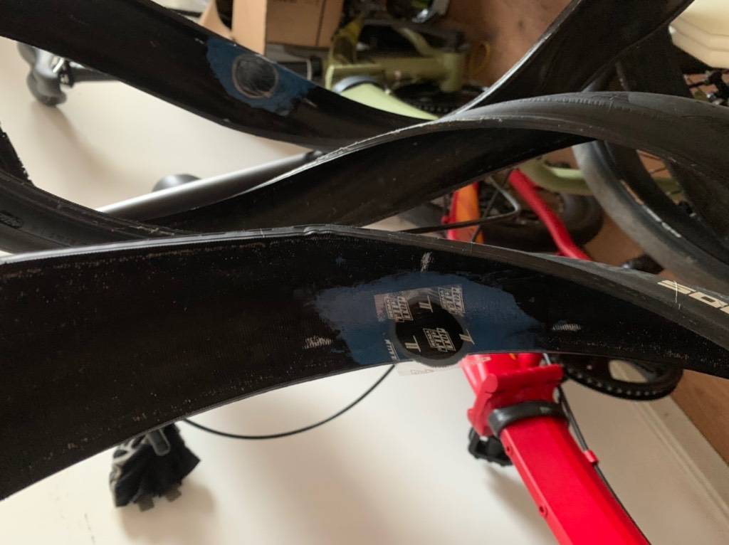

Rafa18 Opublikowano 3 Sierpnia 2021 Autor Opublikowano 3 Sierpnia 2021 Opony zawsze pompuje do 90PSI czyli praktycznie max jeśli chodzi o 28mm. Obecnie ważę 108kg a wiec to tez ma zapewne wpływ na wytrzymałość opon. Jezeli chodzi o naprawę poprzez załatanie/wzmocnienie od środka, to jak narazie zdaje egzamin. Przejechane 400km od naprawy i jest OK. Zastanawiam się w jakie opony zainwestować po tym jak obecne GP5000TL się skończą. Planuje zostać przy systemie TL ale średnio widzę zakup kolejnych GP5000TL, zobaczymy jak to będzie wyglądać do końca sezonu. Te 3 uszkodzenia ścianek bocznych od wiosny jednak nie wyglądają za dobrze.
Zigfir Opublikowano 3 Sierpnia 2021 Opublikowano 3 Sierpnia 2021 Trochę sporo tego cementu dałeś. Ciekawe czy to będzie trzymać. Pytanie, czy zostawanie przy TL i Twojej wadze jest dobrym pomysłem? W szosie kumpel ma Cadexy TL i tyle gum co on złapał, to się całej naszej grupce razem nie trafiło. TL-ki są może fajne, ale nie na nasze dziurawe drogi. Mniejsze ciśnienie jednak robi swoje.
