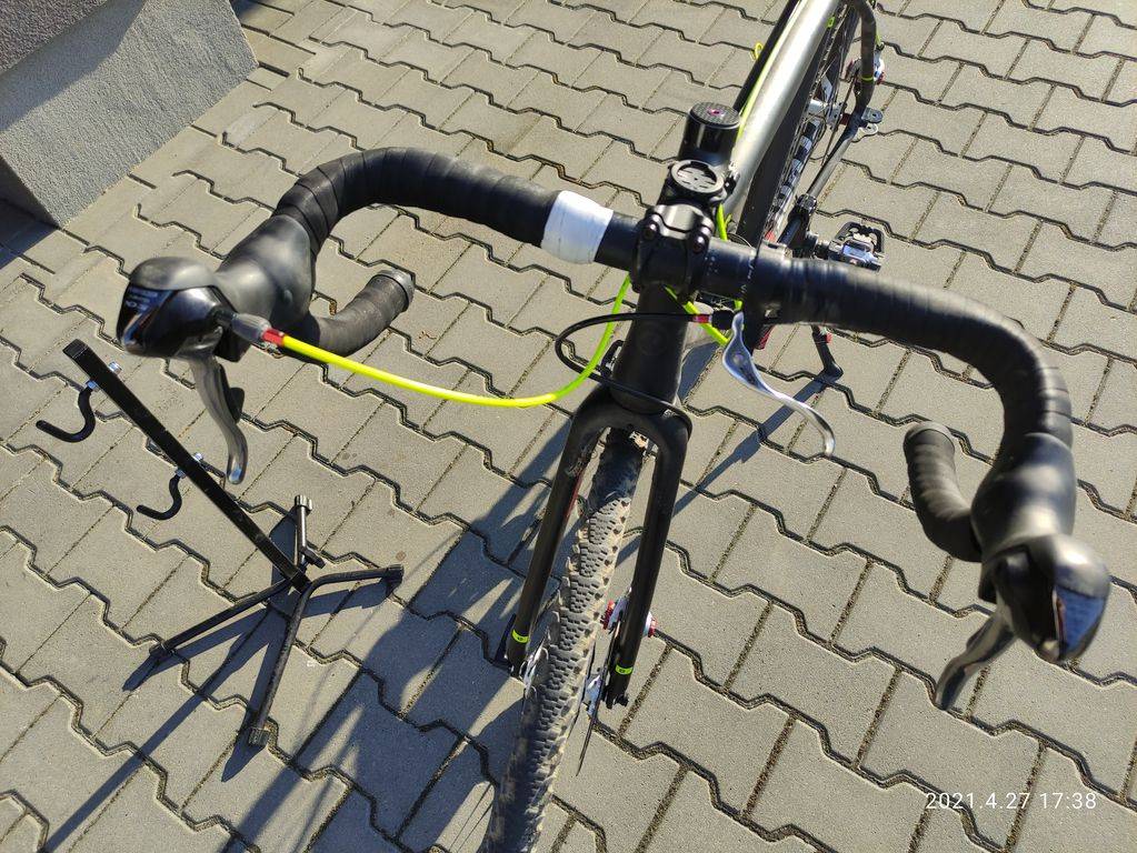

  1. Likwidacja dodatkowej klamki hamulcowej na kierownicy. Okazało się, że powoduje ona dodatkowy opór przy powrocie linki przez co zacisk nie do końca "otwierał się" co powodowało tarcie o tarcze i konieczność ustawiania większych luzów ( do przedniego hamulca dodatkową klamkę zostawiłem... linka jest dużo krótsza przez co są mniejsze całkowite opory)

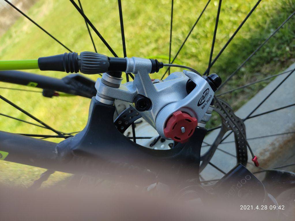

  3. Niestety musiałem dodać baryłkę regulacyjną na przy samym zacisku... niezbyt to estetyczne ale po taniości (miałem) i działa

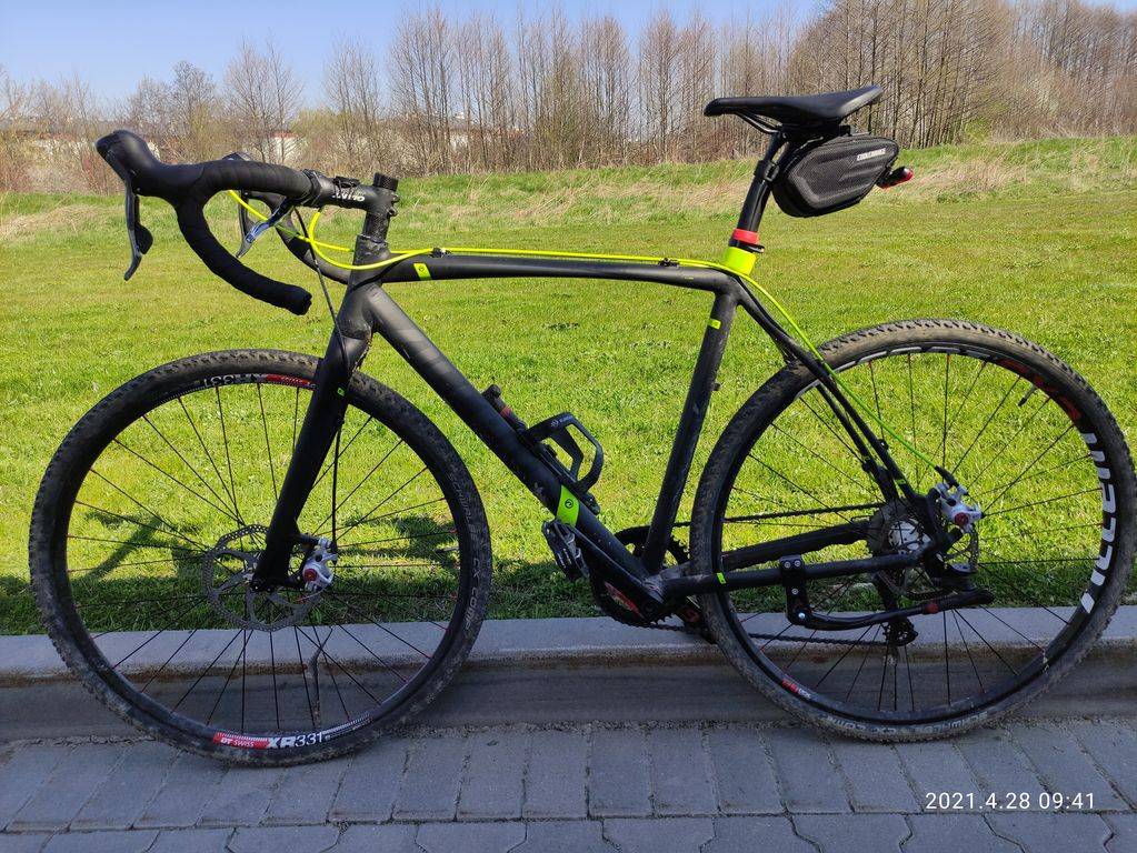

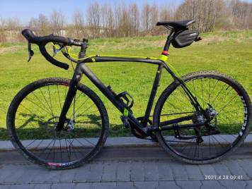

Teraz hamulec działa dobrze - oczywiście jest jeszcze miejsce do poprawy, tarcze są stare i "prawie" proste a ustawienie samego zacisku można jeszcze delikatnie poprawić... ale to jak będe miał więcej czasu. W tej chwili na kostce brukowej przy całkowitym zaciśnięciu klamki zrywam przyczepność na tylnej oponie.
IMG_20210428_094155_wynik.thumb.jpg.bf8b1875d31e4291f23ebcc2f5c8e675.jpg2072656723_IMG_20210427_173840(1)_wynik.thumb.jpg.2b9a4130ef15f848b5cc22abdb552b2f.jpg

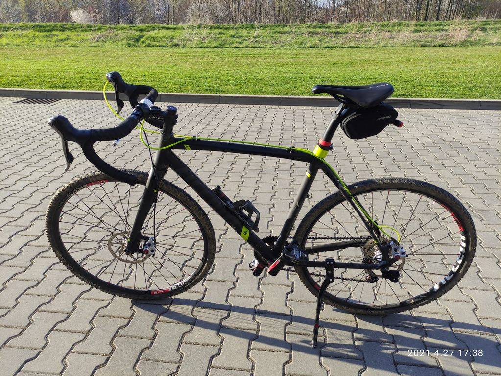

Tak wiem
Stopka rowerowa razi w oczy 😅
ale rower w okresie letnim w 90% służy jako "karoca" dla córki. zabawy w błocie i lesie to na wczesną wiosnę, późną jesień i cała zima 😉
