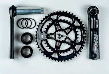

wintermute Opublikowano 19 Kwietnia 2021 Opublikowano 19 Kwietnia 2021 Chińczycy raczej nie tworzą własnych standardów. Chodziło o uznanych producentów. A z wyrobów ZRACE to puki co testowałem tylko uchwyt do licznika
Fryderyk flo Opublikowano 20 Kwietnia 2021 Autor Opublikowano 20 Kwietnia 2021 Dzięki, trochę się dokształciłem dzięki wam poniekąd, no ta korba ma chyba wie ej niż 24mm. Ale mam na oku już coś innego jeszcze raz dzięki
