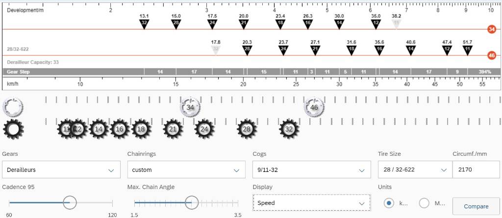

KonradTrek800 Opublikowano 12 Kwietnia 2021 Opublikowano 12 Kwietnia 2021 (edytowane) Teraz zauważyłem, że tam jest korba na kwadrat z blatem mocowanym na 5 śrub. Bez problemu do takiej korby kupisz na ali za grosze 46T. Na takich przełożeniach da się już fajnie jeździć. Jak zajedziesz kasetę i łańcuch to wtedy zastanowisz się czy zmieniać kasetę na 11-28. Jak nie wspinasz się w górach to na 34/28 spokojnie dasz radę. Ten rower jak na Treka jest tani. Idealny rower nie istnieje. W podobnej cenie masz tylko Tribany, więc wyboru żadnego. Edit. Przypomniał mi się MArin Gestalt 1 https://www.marinbikes.com/pl/bikes/2021-gestalt-1#specifications Ma tę samą korbę (czyli zmiana blatu na 46T) i już 9 biegów. Kaseta 11-32 normalnie zestopniowana. Czyli blat za grosze i można jeździć spokojnie. Ja bym dopłacił te 500zł. Przełożenia po zmianie blatu: Edytowane 12 Kwietnia 2021 przez KonradTrek800
