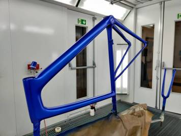

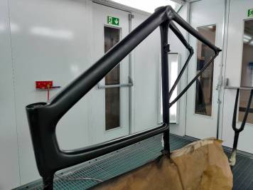

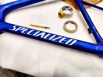

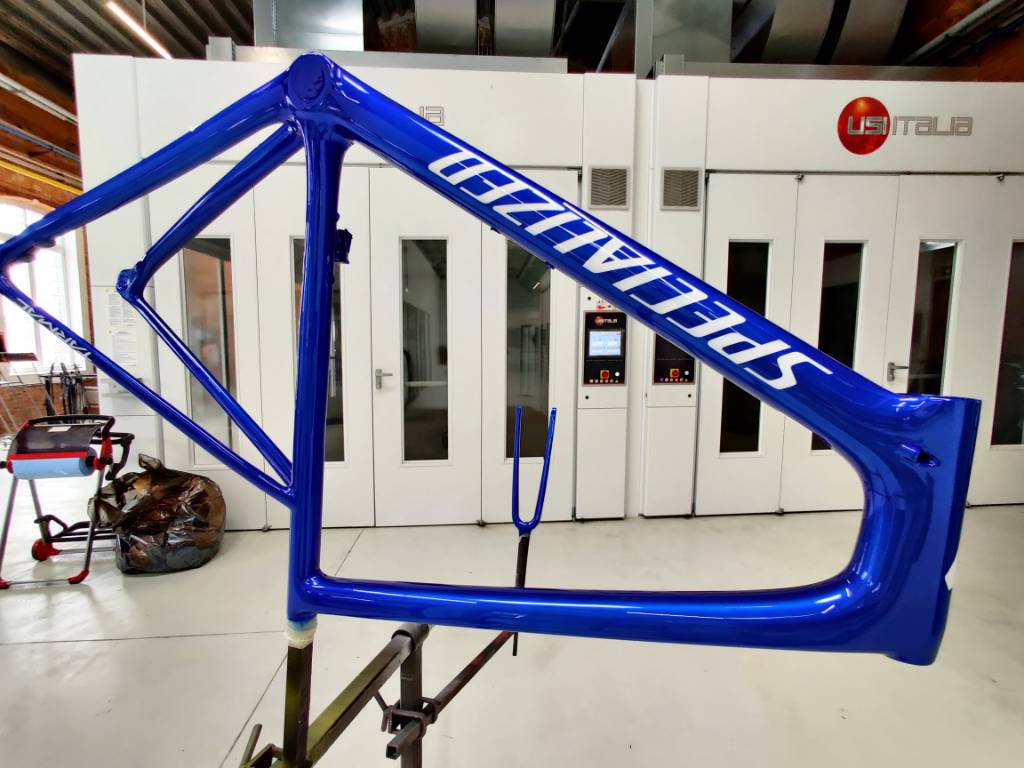

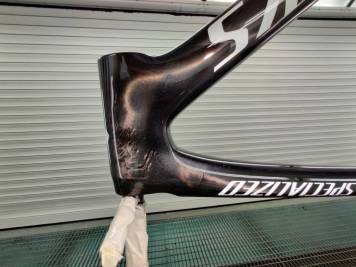

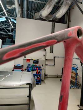

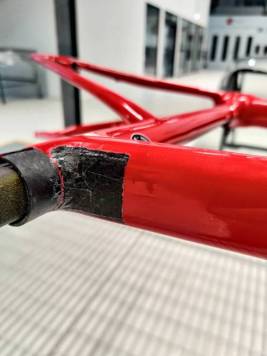

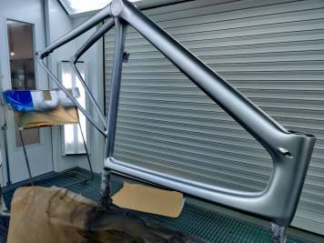

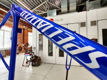

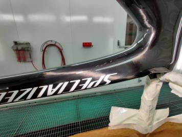

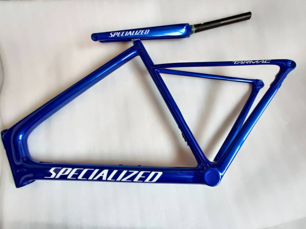

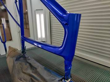

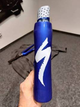

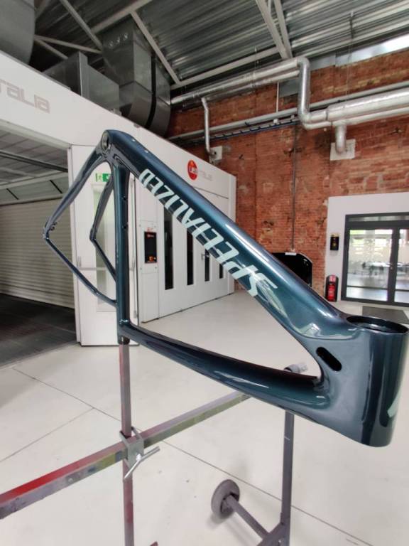

KRL064 Opublikowano 9 Kwietnia 2021 Opublikowano 9 Kwietnia 2021 Dziś zakończyłem pracę nad ramą Speca Tarmac. Zostałem poproszony przez kolegę o pomoc w naprawie i lakierowaniu jego uszkodzonej ramy. Poniżej kilka fotek ciekawi mnie jak wam się podoba kolor. Ramą wyglądała tak: Niestety uszkodzeniu uległa górna rura trzeba było naprawić pęknięcie. Kolejny krok to , szlifowanie, matowanie całości tak by przygotować ramę do dalszych prac lakierniczych. Rama po przygotowaniu którego nie będę tu opisywał. Została pokryta podkładem przeznaczonym na Carbon I później podkładem typu colorbuild w kolorze czarnym. Kolejny krok to argentum ponieważ właściciel ramy wybrał kolor Candy Electric Blue a Więc trzy warstwowy. Następny krok odpowiednią ilość kolejnej warstwy do uzyskania właściwego koloru. Na koniec lakier bezbarwny. Suszenie matowanie i grafiki oczywiście wykonane za pomocą masek. Całość zwieńczona lakierem ceramicznym. Myślę że filmik lepiej oddaje całość. https://youtube.com/shorts/w6nVm87criw?feature=share 4

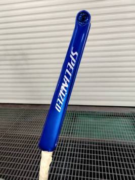

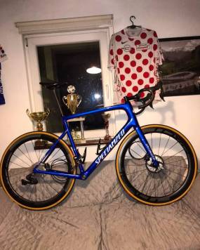

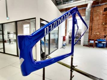

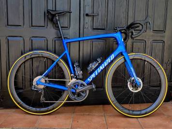

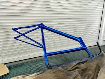

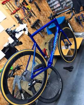

KRL064 Opublikowano 17 Kwietnia 2021 Autor Opublikowano 17 Kwietnia 2021 Dostałem dziś fotki z dalszych prac. 2
nctrns Opublikowano 17 Kwietnia 2021 Opublikowano 17 Kwietnia 2021 Naprawa też robiona przez ciebie? Pięknie polakierowane
KRL064 Opublikowano 17 Kwietnia 2021 Autor Opublikowano 17 Kwietnia 2021 (edytowane) Naprawa samego kompozytu wykonana przez zaprzyjaźnioną firmę z którą współpracuje zawodowo. Edytowane 17 Kwietnia 2021 przez KRL064 1

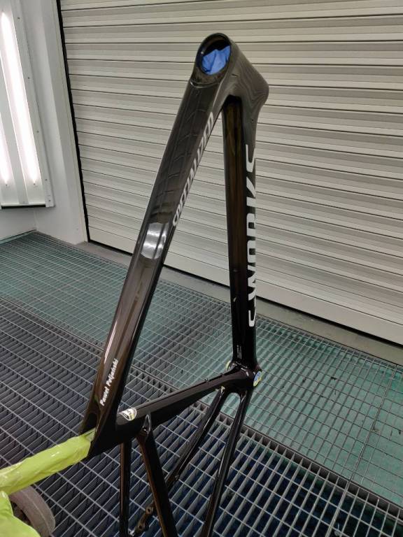

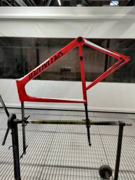

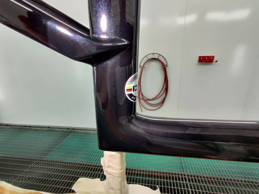

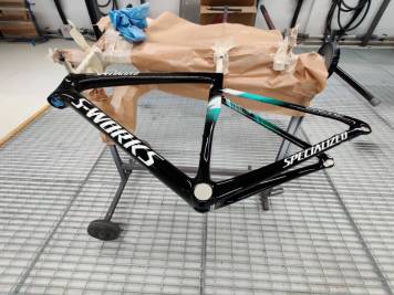

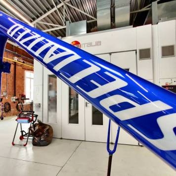

KRL064 Opublikowano 18 Kwietnia 2021 Autor Opublikowano 18 Kwietnia 2021 (edytowane) Ostatnio w pracy w centrum szkoleniowym, mam same ramy Speca. Dodatkowo trzy kolejne w tym tygodniu. Tu praca dla PP czyli zmiana barw z Bory na klasyczny S-Works oczywiście z drobnym dodatkiem perłowym. Na szczęście będę dla odmiany robił efekt mrozu na ramię Colnago a nie ma to jak Włoszczyzna,😀 Edytowane 18 Kwietnia 2021 przez KRL064 2

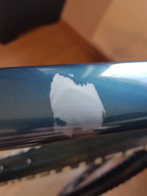

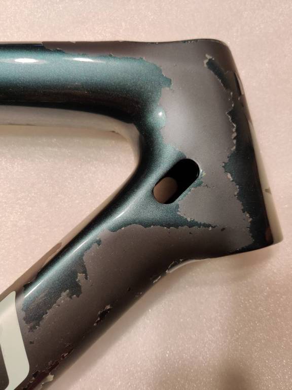

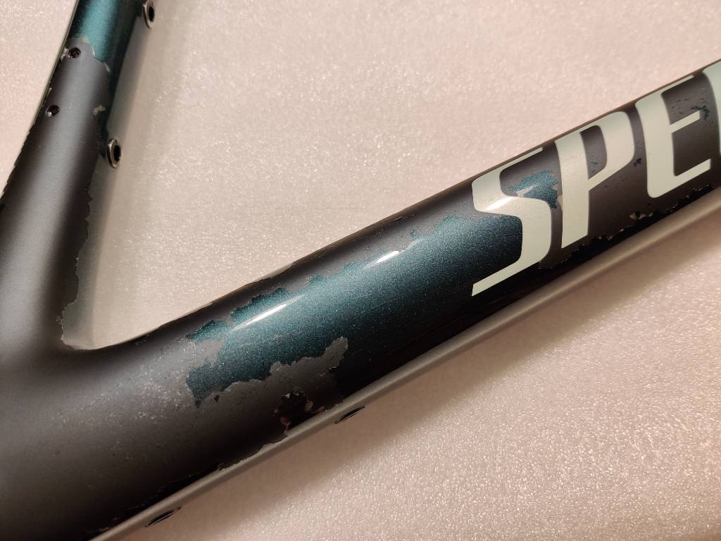

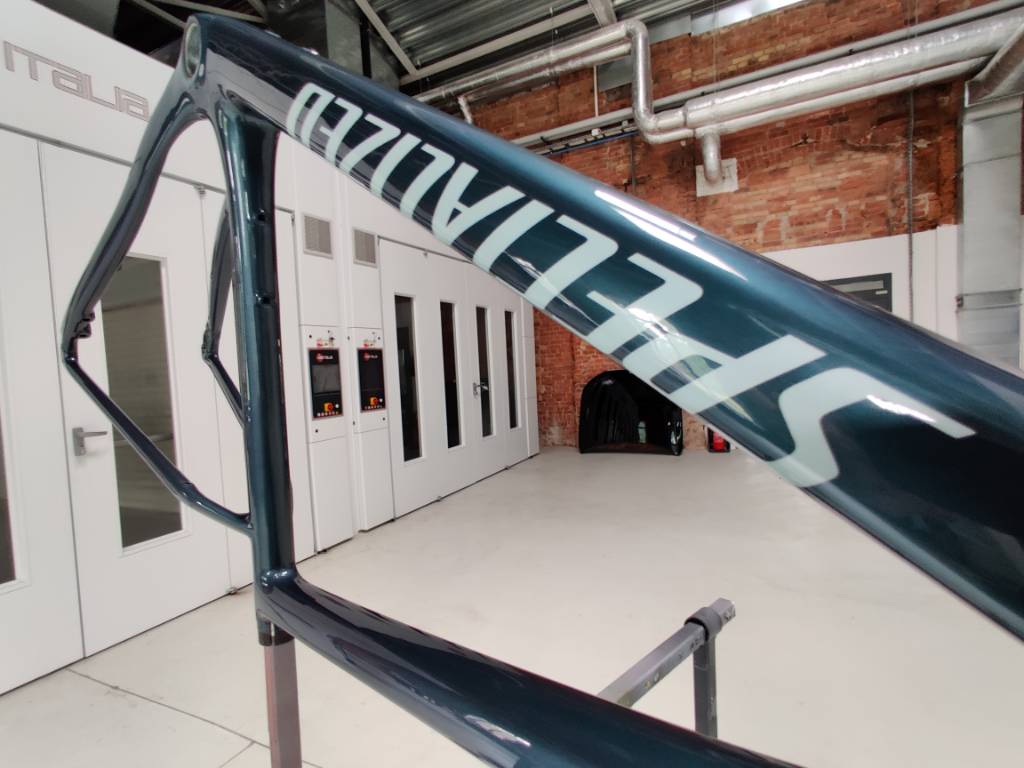

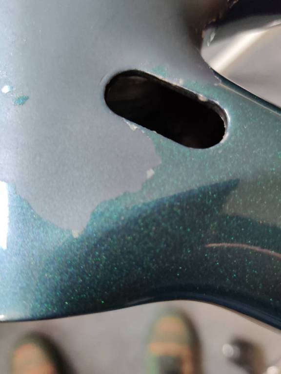

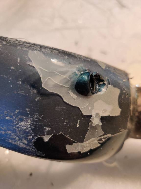

KRL064 Opublikowano 5 Czerwca 2021 Autor Opublikowano 5 Czerwca 2021 (edytowane) Tym razem trudniejszy temat. Problemy z powłoką 3CT i częściową delaminacją. Uszkodzenie powstało na wskutek niewłaściwego nakładania folii zabezpieczającej. Niestety nadmierne nagrzanie powierzchni doprowadziło do rozwarstwienia powłoki. Powstało pytanie czy jest możliwość naprawy ramy a dokładniej powłoki tak by zachować oryginalne logo typy. Wymagało to usunięcia dwóch ostatnich warstw powłoki. Warstwy tonującej perłowej i warstwy lakieru bezbarwnego. Trudność polegała na tym by usunąć ja bez uszkodzenia koloru brązowego i napisów. W dalszej części odtworzyłem warstwę tonujacą i lakier bezbarwny. Efekt końcowy. Edytowane 5 Czerwca 2021 przez KRL064
