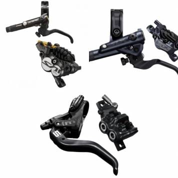

Dawid29046 Opublikowano 8 Kwietnia 2021 Opublikowano 8 Kwietnia 2021 Cześć Myślę nad zakupem kompletu hamulcy lecz nie wiem co wybrać. Do wyboru mam (wszystko jest w podobnej cenie) magura mt5(nowe), shimano slx m7120(przebieg ok 50km),shimano Saint (używane). Teren w jakim jeżdżę to enduro i od czasu do czasu bikeparki. Może macie jakieś inne propozycje do 900zl za komplet.

vdcmike Opublikowano 8 Kwietnia 2021 Opublikowano 8 Kwietnia 2021 (edytowane) MT5 to plastikowo-tekturowe klamki, pękające obejmy, jednorazowe korki oleju w zbiorniczku, koszmar z odpowietrzaniem, konieczność wymiany klocków na starcie z od MT7. W cenie nowych MT5 (może nawet taniej) masz 4-tłoczkowe deore M6120 (może być prob z obecnymi manetkami) ew. szukaj MT520 (praktycznie to samo tylko klamki starego typy więc się nie gryzą ze starymi manetkami). Co do pracy 0/1 to wcale nie jest tak źle. Trzeba się przyzwyczaić do klamki z servo-wave, które nie działają liniowo czyli po zatknięciu klocka z tarczą już wystarczy bardzo mała siła przyłożona do klamki żeby hamować, nie trzeba dusić jak przypadku klamek liniowych. Edytowane 8 Kwietnia 2021 przez vdcmike

vdcmike Opublikowano 9 Kwietnia 2021 Opublikowano 9 Kwietnia 2021 Wszystkie czterotłoczkowce shimano (wyłączając BR-M420) działają tak samo, mają te same średnice tłoczków w zaciskach i klamkach. Ew. odczuwalne różnice mogą wynikać z użycia innych tarcz hamulcowych i/lub klocków. Na dzień dzisiejszy kupowanie zee czy sain to strzał w kolano - to martwe grupy od blisko 10 lat.

vdcmike Opublikowano 9 Kwietnia 2021 Opublikowano 9 Kwietnia 2021 Zee ani Saint nie ma większej siły niż mt520, m6120, m7120 itd. To są konstrukcyjnie dokładnie te same hamulce. Jak ktoś chce płacić extra za grupę "grawitacyjną" niech tam sobie płaci ale kompletnie żadnej wartości dodanej nie zyskuje.
ahaja Opublikowano 9 Kwietnia 2021 Opublikowano 9 Kwietnia 2021 Klamki Zee (są w Biosternie w dobrej cenie) + zacisk na przód BR-M6120 a na tył BR-M6100 + przewody - to jest na allegro. I do takich zacisków nie trzeba banjo co obniża koszty. Klamki Zee są na obejmę bez wydumek z nowych serii gdzie często musisz zmienić manetki by to odpowiednio ustawić. O tym też trzeba pamiętać.
