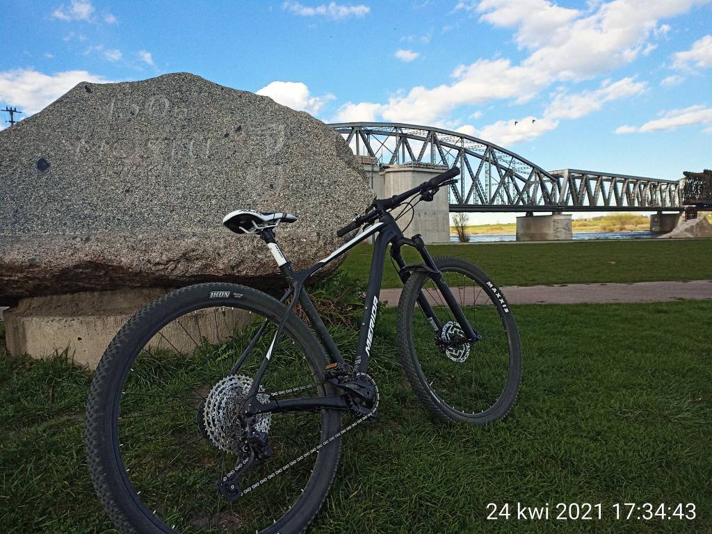

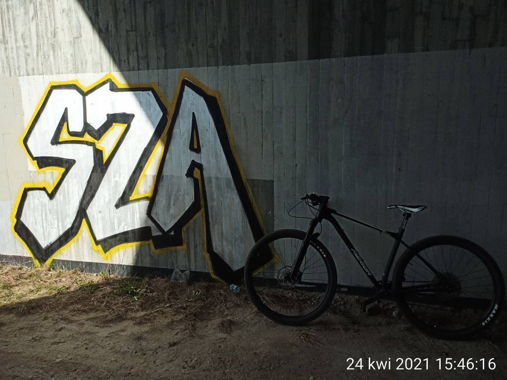

Witam, po długim czasie zdecydowałem się i rower zakupiłem 01.03.2021 po przez serwis internetowy. Posiadany model jest w rozmiarze L przyznam że minimalnie za duży, lecz nie jest to jakiś problem. Wiadomo nie zawsze można trafić idealnie pod swój wzrost, u mnie to 182cm. W planach mam zamiar dokonać kilku modyfikacji. Siodełko jak dla mnie jest nie wygodne, tu będzie cały czas walka po między wygodą a waga roweru. Generalnie rower użytkuje do pracy i z powrotem, czasami runda po mieście (nie będzie narzekania na ból tyłka), co innego weekendy. Wystarczył jeden wypad i już mam porysowaną główkę ramy... Matowy to bardzo nie wdzięczny lakier! Jak się okazuje model z 2021 pomijając oczywistość że jest droższy od tego z 2020 to o dziwo jest cięższy i jak pisałem wcześniej z czasem mam zamiar to zmieniać, więc post będzie aktualizowany.

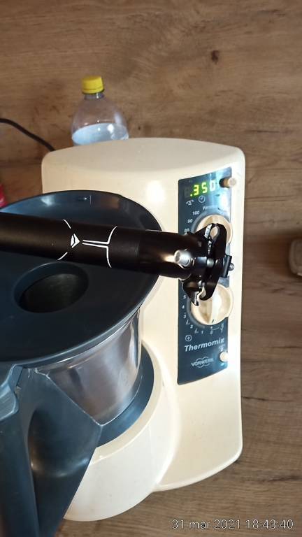

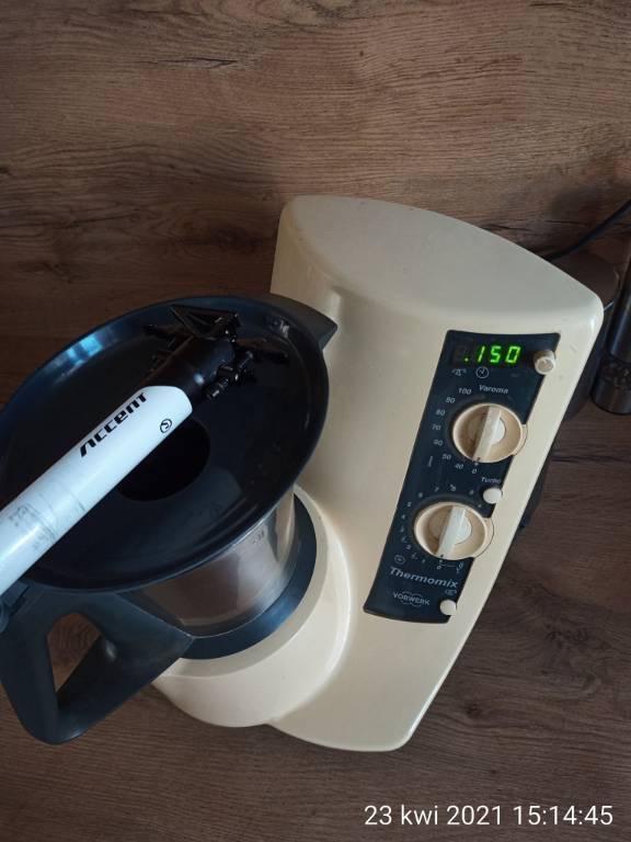

Sztyca: Merida Comp CC 30.9 - 350g —> Accent Execute Pro - 200g (po skróceniu 150g) koszt: 185.44zł

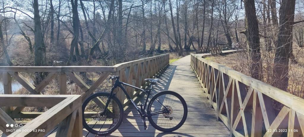

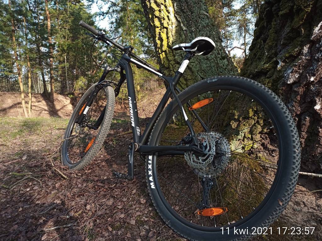

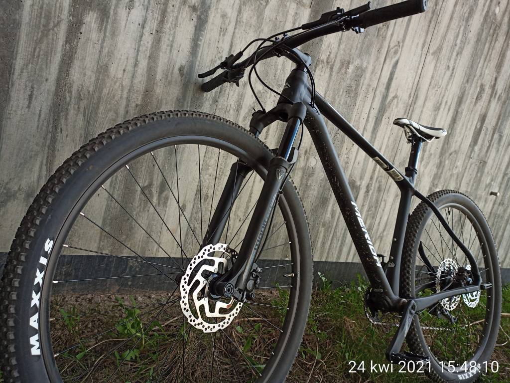

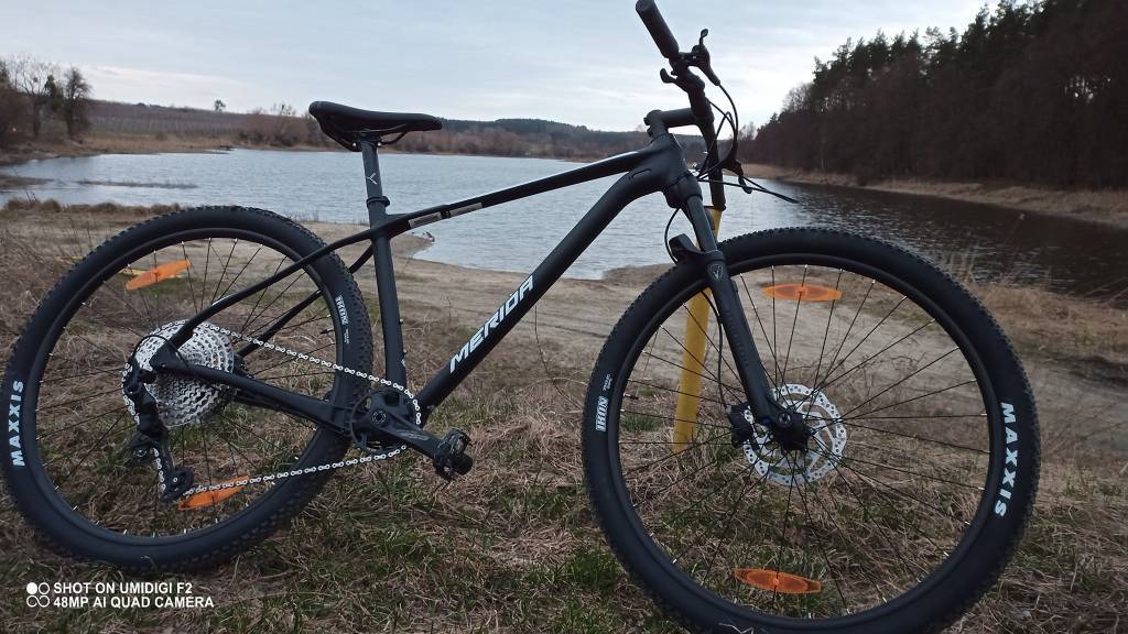

168270377_3792381627510675_6882716631829572980_n.jpg 172224318_3820696428012528_631820882527008649_n.jpg 176859648_3856548251094012_7875263717468996538_n.jpg 177855120_3856548541093983_3148722526770505548_n.jpg 278751143_4965131056902387_6258875542546228415_n.jpg 178078215_3856566661092171_74458870143194940_n.jpg 278577576_4965907416824751_8581700391866638265_n.jpg

Zamiana sztycy, oraz jej skrócenie

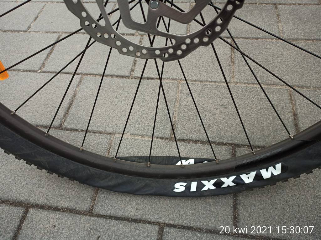

Długo się nie nacieszyłem bez usterek... nie mam pojęcia jak do tego doszło, ale słychać jak syczy przy wentylu.
175958695_3845003885581782_6640351046744323933_n.jpg Edytowane przez Khemlish

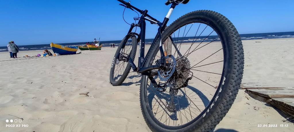

Czy wiesz może jaki jest fork offset/przesunięcie w tym widelcu Markhor?
Jak sprawdza się takie przełożenie przy dalszej jeździe po asfalcie?
Przykro mi ale nie.
Rewelacyjnie zmiana przełożeń jedną ręką jest naprawdę wygodna, co prawda mam chyba źle ustawiony napęd bo z 5 na 6 zębatkę nie zmienia przełożenia dopiero z 5 na 7 wskakuje o dwa i mogę zredukować o 1 co jest trochę irytujące. Warto jednak poświęcić przełożenie (podjazdy pod górę) na (V-Max) czyli przednią zębatkę na 34 lub nawet 36 bo brakuje na prostej lub z górki. Pod górę i tak w pełni nie wykorzystuję napędu, ale sam chyba pozostanę przy 32 wagowo wypada dobrze a i tak nie zapierniczam tym jak szosą.
