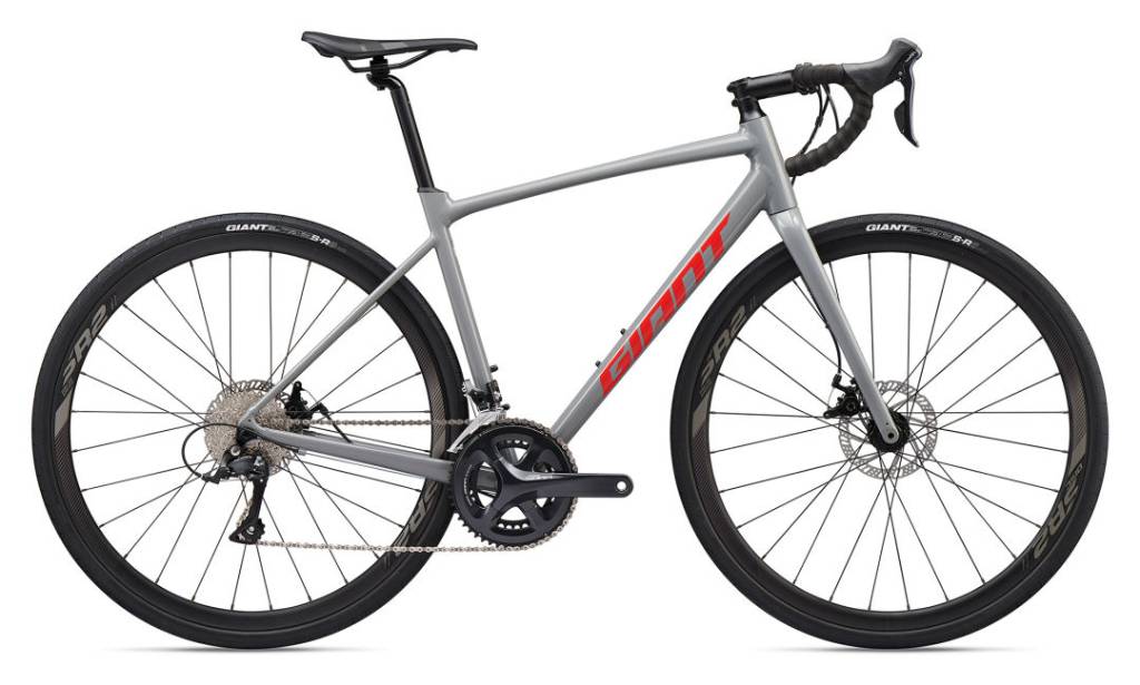

DimmuXeper Opublikowano 31 Marca 2021 Opublikowano 31 Marca 2021 Część, dzisiaj odebrałem nowiutki rower Giant Contend Ar 3. Problem polega na tym,że przy uderzaniu przednim kołem słychać dziwny metaliczny dźwięk. Obstawiam,.że to linki w ramie. Pytanie czy to normalne, że tak hałasują i się obijają i czy można coś z tym zrobić. Miał ktoś z Was podobnie ?
liftlodz Opublikowano 31 Marca 2021 Opublikowano 31 Marca 2021 A może to stery? Zablokuj koło hamulcem i prosi przód tył, jeśli coś stuka to masz niedokręcone stery.
DimmuXeper Opublikowano 1 Kwietnia 2021 Autor Opublikowano 1 Kwietnia 2021 Potwierdziłem w serwisie, że stery i wszystko jest ok. Sprawa prowadzenia linek wewnątrz ramy. Ważne że jest bezpiecznie i zwrócę na to uwagę przy pierwszym przeglądzie. Dzięki! 1
mataman Opublikowano 1 Kwietnia 2021 Opublikowano 1 Kwietnia 2021 Giant nie daje żadnych gąbek na przewody w ramie. Bez większego problemu można je dodać we własnym zakresie bo na nierównościach będą się tłuc. 1
