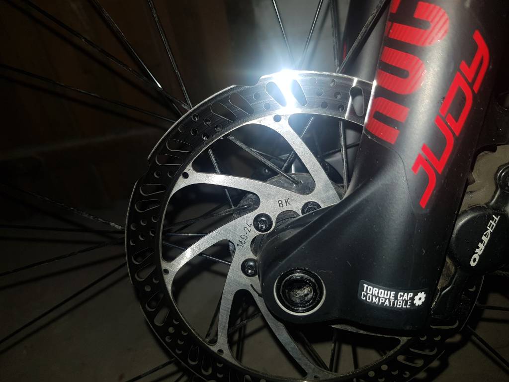

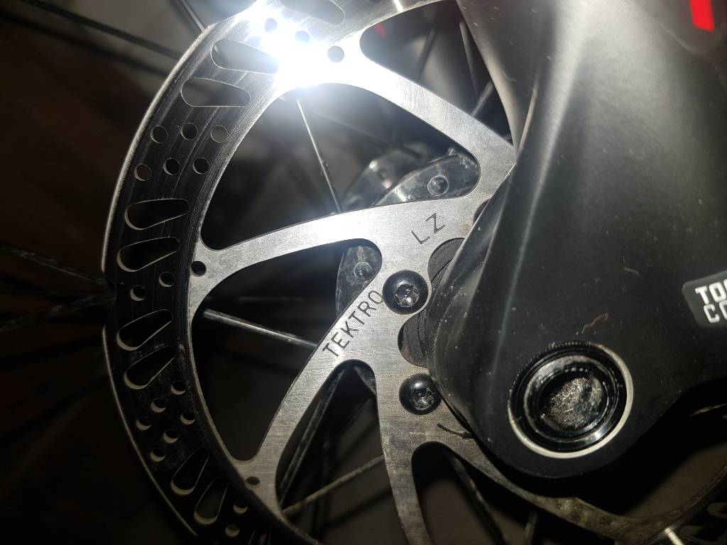

Oliwi3r Opublikowano 25 Marca 2021 Opublikowano 25 Marca 2021 Witam Posiadam w swoim rowerze hamulce tektro hd-m285 i tarcze tektro LZ 160-24. Jestem amatorem i dopiero zaczynam swoją "przygodę". Dowiedziałem się że dane tarcze mają swój rodzaj okładzin hamulcowych. Szukałem bardzo długo w Internecie i nie mogłem znaleźć rodzaju klocków, które byłyby odpowiednie do moich tarcz. Jeżeli ktoś miał do czynienia bądź wie jaki rodzaj klocków bardzo proszę o pomoc i z góry dziękuję:) Pozdrawiam

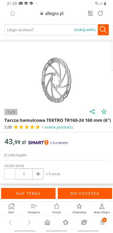

puchatek Opublikowano 25 Marca 2021 Opublikowano 25 Marca 2021 (edytowane) A jesteś pewien, że Twoje tarcze to nie są TR160-24? Jeżeli tak to zalecane klocki są np. te https://allegro.pl/oferta/klocki-hamulcowe-do-tektro-hdc-300-jak-e10-11-9957192208 lub możesz kupić półmetaliczne. Edytowane 25 Marca 2021 przez puchatek
Oliwi3r Opublikowano 25 Marca 2021 Autor Opublikowano 25 Marca 2021 13 minut temu, puchatek napisał: A jesteś pewien, że Twoje tarcze to nie są TR160-24? Jeżeli tak to zalecane klocki są np. te https://allegro.pl/oferta/klocki-hamulcowe-do-tektro-hdc-300-jak-e10-11-9957192208 lub możesz kupić półmetaliczne. Bardzo dziękuję za odpowiedź, miał Pan rację mój błąd tarcze to trtr160-24jak wspomniałem wcześniej dopiero zaczynam. Lecz mam jeszcze jedno pytanie które klocki byłyby lepsze ponieważ wspomniał Pan o półmetalicznych i jaka byłaby różnica i czy nie zjechało by mi za szybko tarcz Dziękuję za odpowiedź do wcześniejszego pytania: )
