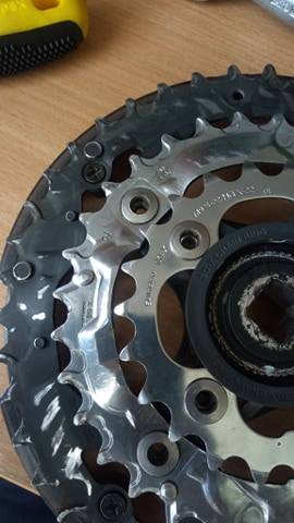

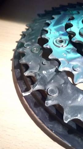

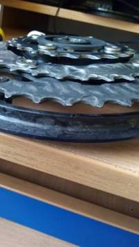

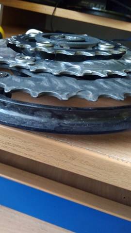

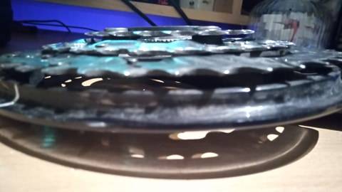

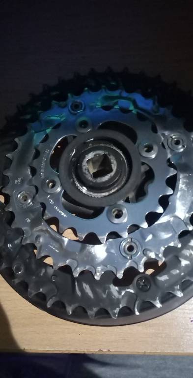

Generalnie wczoraj sobie ją rozkręciłem, zaznaczyłem znaki na czarnej korbie tej najwiekszej i zapamiętałem nazwy na tych metalicznych bo z nich bardzo szybko schodził marker potem dałem do rozpuszczalnika, pomyłem wszystko i dzisiaj próbuje skręcić, niby wszystko się zgadza a tu takie coś, rozkręcałem dzisiaj z 5 razy i skręcałem na różne sposoby i nie wiem czy robię coś źle czy oco tu chodzi.
1 Korba największa jest na pewno dobrze bo został na niej bialy lekki ślad po markerze i trzecia korbka też dobrze siedzi i pamiętam że na niej była nazwa ale z drugą mam problem bo dotyka pierwszej a też niby dobrze siedzi bo od tej strony była nazwa i na prawdę nie wiem oco chodzi, wygląda to tak.
Dodam tylko jeszcze że na tej drugiej korbce te śrubki były przykręcone odwrotnie czyli tą tulejką do środka a imbusy były po drugiej stronie ale nie mogłem przełożyć dwóch tulejek przez otwory i nie wiem czy to to by mogło to powodować, sam już nie wiem.

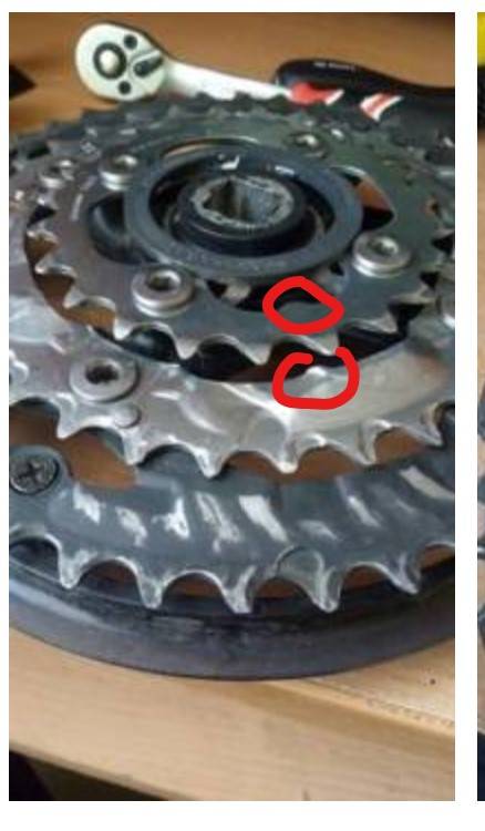

Jest źle.
Te wypustki powinny być skorelowane z ramieniem korby.
Na tej największej też powinien być taki wypustek.
Czyli ogólnie złożona jest dobrze tylko powinny te wypustki na dwóch korbach powinny być ustawione do tej wypustki na dużej korbie?
Bo trochę mi to nie pasuje bo ta druga korba leży na trzeciej korbie i łańcuch nawet nie chce wejść przez to na drugą korbę bo nie ma tam miejsca, nie wiem czy rozumiesz to co napisalem i po prostu nie jestem pewien że ustawienie to równo do jakiejś wypustki mi wyciągnie ta druga korbę żeby była na środku i mógł na nią łańcuch wejść.
Jeszcze raz: masz 3 zębatki, na każdej zębatce masz wypustek. Te wypustki muszą być w jednej linii i być w jednej linii z prawym ramieniem korby.
To nie są korby tylko zębatki. Tak, wszystkie 3 wypustki muszą być w jednej linii.

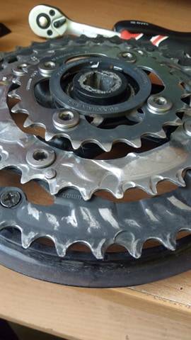

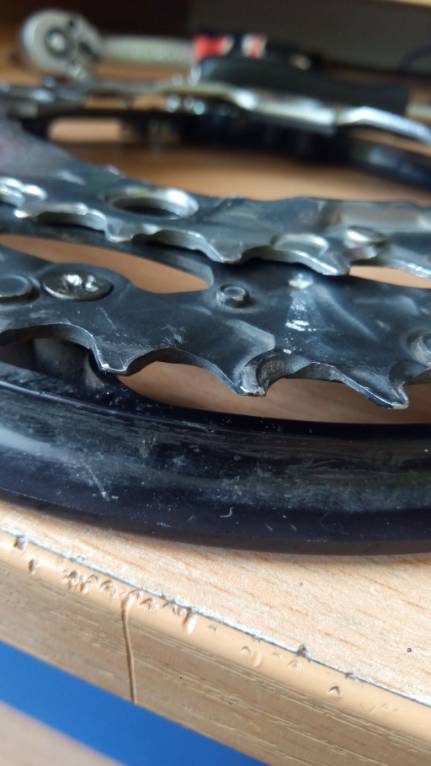

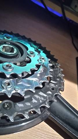

wróciłem z wyjazdu i złożyłem te "zębatki" na znaki i teraz mi się wszystko zgadza a problem nadal jest ten sam, nawet lekko młotkiem wpukałem te tulejki aby były od dobrych stron i nadal to samo
