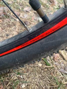

Lubelski Full Opublikowano 23 Marca 2021 Opublikowano 23 Marca 2021 (edytowane) Witam. Potrzebuję pomocy przy wyborze najwęższych opon szosowych na obręcz o wymiarach ze zdjęcia (nie mam pojęcia jak je prawidłowo czytać dlatego dodaje zdj). Wiem, że 29” Budżet to +/- 200pln za 2 opony+dętki. Z góry dziękuję za pomoc Edytowane 23 Marca 2021 przez Lubelski Full
liftlodz Opublikowano 23 Marca 2021 Opublikowano 23 Marca 2021 Najwęższe opony do tych obręczy to 23mm, czyli 0.9 cala.Poniższa tabela opisuje jaka szerokość opony do jakiej obręczy.Czyli w twoim wypadku opona 23\700C
Lubelski Full Opublikowano 23 Marca 2021 Autor Opublikowano 23 Marca 2021 To dużo wyjaśnia. Analogicznie dętki o tym samym rozmiarze szukać? Co oznacza 622 na tej nalepce?
KonradTrek800 Opublikowano 23 Marca 2021 Opublikowano 23 Marca 2021 (edytowane) To średnica twojej obręczy. 19mm to szerokość wewnętrzna obręczy. Edytowane 23 Marca 2021 przez KonradTrek800
P2501 Opublikowano 23 Marca 2021 Opublikowano 23 Marca 2021 To wewnętrzna średnica opony w systemie ETRTO, czyli na koło 28" lub 29".
KonradTrek800 Opublikowano 23 Marca 2021 Opublikowano 23 Marca 2021 No można przyjąć, że to wewnętrzna średnica opony bo średnica felgi na zewnątrz ma +- 10 mm więcej (np. 632mm). W Europie nie używamy fałszywych, mylnych calowych przeliczników. Przykład koło opisywane jako 29" czyli opona 50mm (2") ma ok. 722mm średnicy, czyli 28,4" tak więc bliżej 28 cali! Nawet opona 56mm (2,2") ma niecałe 29 cali, bo 28,9"! Przy ustalaniu tych standardów kół anglosaskich, francuskich i europejskich to chyba zabrakło w komisji matematyka. Nie wspomnę już o poj...nych rozmiarach 27,5" czy 650B (C itd).
