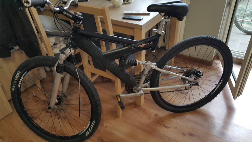

I tak kupiłem sobie rowerek za 150zł (tak wiem śmiech na sali) ale do zrobienia... jak go kupowałem byłem trochę do tyłu z tym co się dzieje w "sferze bików" co kupiłem ... MTB DownHill - takie naklejki miał nie wiem czy to marka czy nie... rama łączona amorkiem z tylnym widelcem widelec przedni alu rama z przodu alu... tył widelec stal.. koła wymienione na alu vera alu coś tam 27,5 """. tak wyglądał : (miał zaciski v-ki w ogóle nie pasujące do obręczy kół... zatem zamontowałem tylny szczękowy wymieniając przy okazji zwichrowana tarczę tylna... na zdjęciu pokazane jest jak poprzednik miał zamontowane koło przednie nie ta strona tarczy a czemu bo była 8-ka i haczyła o mocowanie zacisku... no ale ok do rzeczy z tyłu była (i w sumie jedyne co zostało) kaseta 10 shimano i klamko manetki do acury 8 biegowej i tył przerzutka ...

zdjęcie poglądowe wraka jeszcze pospreyowany już po zrobieniu tylnego hamulca
