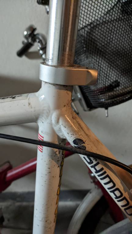

pawellabedz Opublikowano 6 Marca 2021 Opublikowano 6 Marca 2021 Mam dwa pytania 1) jeśli pęknie mi albo odmówi posłuszeństwa stara klamkomanetka ultegry pod przełożenia 2x9 z zewnętrznym prowadzeniem pancerza linki przerzutek to czy mam jakąś alternatywę czy już rower będzie spisany na straty ewentualnie na kompletną rewolucję ? 2) w tym samym rowerze nie mam szybkozamykacza siodła ale coś w czym z tyłu wystaje miejsce na imbus wyciągam śrubkę ale siodełka nie jestem w stanie podnieść ani opuścić co mam z tym faktem zrobić ?

kaido2 Opublikowano 9 Marca 2021 Opublikowano 9 Marca 2021 Wykręcić śrubę imbusową i delikatnie młotkiem gumowym wbijać sztycę by popusciło .

pawellabedz Opublikowano 10 Marca 2021 Autor Opublikowano 10 Marca 2021 Takie zamknięcie mam na myśli obracanie idzie ale ani w dół ani w górę więc boję się że młotkiem będzie gorzej
revolta1 Opublikowano 10 Marca 2021 Opublikowano 10 Marca 2021 Odkręć obejmę żeby była luźno, zdejmij siodło z sztycy i wal młotem zobacz czy się ruszy,
