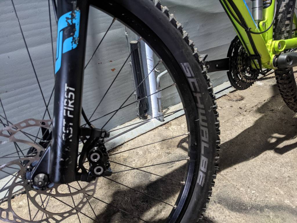

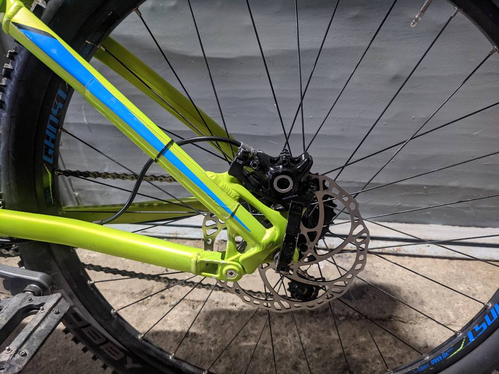

xlobuzek89x Opublikowano 28 Lutego 2021 Opublikowano 28 Lutego 2021 Witam. Rower GHOST ASX 4900 hamulce Tektro HDC tarczowe 160 mm, oraz manetki ACERA SL. Rower będzie służył głównie do zjazdów np. Zawoja bike trasa Sokolica, Kasina Bike, oraz jako typowy rower do wycieczek w góry. Chciałbym zamontować lepsze hamulce, 1. Magura Trail. 2.shimano slx m7000 lub m7100 3. Sram guide R Który wybór będzie najrozsądniejszy, oraz co jeszcze oprócz adapterów muszę dokupić aby zamontować hamulce. Tarcze 180mm przód oraz tył 180mm, czy na tył wystarczą 160mm? 4. SHIMANO DEORE BR-M6100
Accent_Szaj Opublikowano 28 Lutego 2021 Opublikowano 28 Lutego 2021 21 minut temu, xlobuzek89x napisał: Chciałbym zamontować lepsze hamulce, 1. Magura, są najlepsze z w/w, ale odpowietrzanie nie jest najprostsze 2.Shimano i tu po kolei M7000, ze względu na klamkę, która ma mocowania pod manetkę jaką masz. Później M6100(Cena/jakość) i M7100 Sram nawet za darmo bym nie chciał(ale to moje zdanie ) 24 minuty temu, xlobuzek89x napisał: oraz co jeszcze oprócz adapterów muszę dokupić aby zamontować hamulce. Tarcze 180mm przód oraz tył 180mm, czy na tył wystarczą 160mm? Tylko adaptery, ale zwróć uwagę że shimano ma inne niż magura. Co do tarczy, to w zupełności na tył wystarczy 160mm, ale ja ze względu wyglądu mam 180
elmapeto Opublikowano 28 Lutego 2021 Opublikowano 28 Lutego 2021 Zjazd. Proste. Cztery tłoczki na pewno.
xlobuzek89x Opublikowano 28 Lutego 2021 Autor Opublikowano 28 Lutego 2021 Wybór padnie na Magura TRAIL, 1 palcowa klamka, montując będę potrzebował adaptery itp aby zgrały się z manetkami W sumie to wymienił bym również manetki na slx lub xt,. bo napęd 3x9 narazie zostaje może w przyszłym sezonie wymienię na 2x10 lub 1x11
xlobuzek89x Opublikowano 1 Marca 2021 Autor Opublikowano 1 Marca 2021 (edytowane) Shimano nr m6120 cena komplet około 800zl więc podobnie jak Magura a zaciski czterotłoczkowe przód i tył. Może to byłby lepszy wyrób nawet w kwestii odpowietrzania, jak Magura stwarza komplikacje? Edytowane 1 Marca 2021 przez xlobuzek89x
Accent_Szaj Opublikowano 1 Marca 2021 Opublikowano 1 Marca 2021 11 godzin temu, xlobuzek89x napisał: jak Magura stwarza komplikacje? Nie stwarza .Jak się nauczysz, to zrobisz je bez problemu. 4tłoczki na przód, a na tył wystarczą 2 Co do klamek M6120/6100 musisz zmienić również manetki. W dniu 28.02.2021 o 13:22, xlobuzek89x napisał: bo napęd 3x9 Nie ma sensu do tego napędu 1
xlobuzek89x Opublikowano 2 Marca 2021 Autor Opublikowano 2 Marca 2021 Okey. To zostaje Magura trail Sport. Trochę przekroczy mój budżet tysiaka, hamulce to podstawa w rowerze. Czyli manetek nie ruszać, jedynie gdybym zmieniał cały napęd na 2x10 lub 1x11. Dziękuję za pomoc.
Accent_Szaj Opublikowano 2 Marca 2021 Opublikowano 2 Marca 2021 22 godziny temu, xlobuzek89x napisał: hamulce to podstawa Dokładnie .Kolejnym plusem jest to, że po zmianie maszyny heble możesz zostawić 22 godziny temu, xlobuzek89x napisał: Dziękuję za pomoc. Na forum dziękujesz klikając łapkę w prawym dolnym rogu 1
xlobuzek89x Opublikowano 7 Marca 2021 Autor Opublikowano 7 Marca 2021 Pytanie montażowe, czy po skróceniu przewodów hamulce będę musiał odpowietrzać? Z filmiku z strony Magura, serwisant skrócił przewód i nie odpowietrzał, chyba że Ja źle zrozumiałem. drugie pytanie na filmiku serwisant posiada klucz nasadowy którym dokręca przewód przy klamce z siłą nm, czy ten klucz można gdzieś dostać w sklepie?
Accent_Szaj Opublikowano 7 Marca 2021 Opublikowano 7 Marca 2021 26 minut temu, xlobuzek89x napisał: klucz nasadowy Pewnie że można, ale kosztuje masę kasy Co do odpowietrzania, można, nie trzeba. Ja bym odpowietrzył. Zawsze masz pewność 1
xlobuzek89x Opublikowano 21 Marca 2021 Autor Opublikowano 21 Marca 2021 Witam. Magura trail zamontowane. Po pierwszych jazdach hamulec pierwsza klasa, ważne aby zamontować z oryginalnymi tarczami. Zobaczymy co pokażą w terenie.
