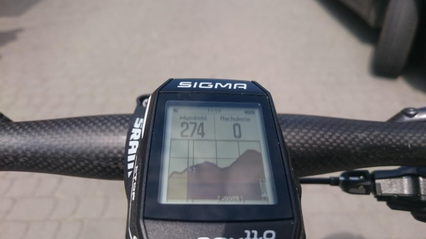

Mwawe Opublikowano 5 Czerwca 2017 Opublikowano 5 Czerwca 2017 9 godzin temu, Eldo napisał: Jadac bez nawigacji automatycznie zapisywany jest slad Ze wszystkimi statystykami prędkości, czasu itp. Druga rzecz która mnie interesuje to wykres wysokościowy. Czy on pokazuje terem i podjazdy na przede mną?
Eldo Opublikowano 5 Czerwca 2017 Autor Opublikowano 5 Czerwca 2017 (edytowane) Tak, jak masz wszytana trase i jedziesz po niej wchodzac w aktywne okno z wykresem masz pokazane co Cie czeka i gdzie sie aktualnie z najdujesz. To czy jedziesz z nawigacji czy bez nie ma znaczenia w temacie zapisanych danych. Podczas np eksportu pliku gpx z aktywnosci masz wszystkie dane zapisane. Edytowane 5 Czerwca 2017 przez Eldo

Eldo Opublikowano 5 Czerwca 2017 Autor Opublikowano 5 Czerwca 2017 W temacie wykresu jak wyzej na foto dodam jeszcze ze jak sie zjedzie z trasy (licznik uzna ze nie ma nas na trasie) wykres znika Ale bajer jest ciekawy, jak jade trase gorzysta czesto korzystam z wykresu. Komunikacja z pulsometrem tylko przez ant+ próbowałem roznych wynalazkow przez bluetooth bez skutku. Dla tego tez nabylem Mio Fuse oraz R1 (wystepuja tez z samym bluetooth lub z 2in1). Ogólnie bluetooth w rox-ie wg mnie troche kuleje (albo sigma link) jak by mialo trzymac komunikacje z pulsometrem tak jak z androidem to chwała Bogu za to ze jest ant+
