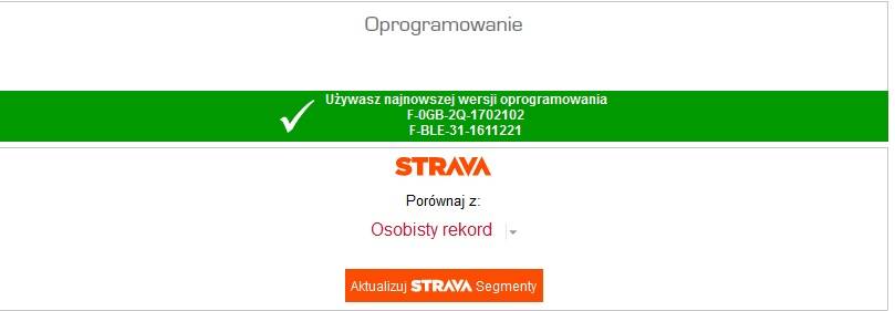

lukeuszlfc Opublikowano 26 Maja 2017 Opublikowano 26 Maja 2017 11 godzin temu, sherkhaan napisał: kłamio!! Tuż pod opcją "Połącz ze stravą" jest do kliknięcią coś w rodzaju "Aktualizuj segmenty" z wyborem czy porównywać z KOMem czy swoim rekordem. Po tej aktualizacji w samym liczniku w menu Stravy pojawiają się wszystkie segmenty które nas ineresują. Samo ich działanie sprawdzić mogę jednak jutro, choć mam nadzieję, że sama taka aktualizacja rozwiązuje problem Ja mam "Live Segments tylko z STRAVA Premium". Nie mam w data center nic dotyczacego segmentów...

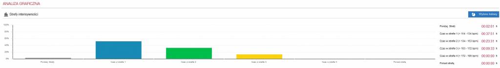

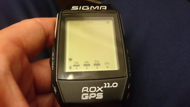

Bartek Opublikowano 26 Maja 2017 Opublikowano 26 Maja 2017 (edytowane) Dnia 25.05.2017 o 20:45, sherkhaan napisał: co masz na myśli? u mnie zarówno wykres pulsu w czasie jak i słupki pokazujące czas w poszczególnych strefach działają Zrób foto przy okazji, bo u mnie puste ekrany, nawet nie wiem jak to powinno wyglądać. Co do projektowania trasy w Data Center to jak dla mnie to mało wygodne. Osobiście robię to na google maps, zapisuje .kmz i DC to bez problemu ogarnia. NIESTETY nie robi tego aplikacja mobilna, więc licznik jako mini nawigacja na wyprawę odpada, chyba że ktoś wozi laptopa w sakwie STRAVA - nie potrzeba wykupywać premium! Zaznacz sobie w stravie gwiazdką, które segmenty chcesz mieć widoczne, w Sigma link włącz co trzeba i zsynchronizuj z licznikiem. Edytowane 26 Maja 2017 przez Bartek ortografia

sherkhaan Opublikowano 26 Maja 2017 Opublikowano 26 Maja 2017 (edytowane) Dnia 26.05.2017 o 12:00, lukeuszlfc napisał: Ja mam "Live Segments tylko z STRAVA Premium". Nie mam w data center nic dotyczacego segmentów... wraz z zakupem sigmy dostajesz możliwość bezpłatnego premium na 2 miesiące - z poziomu DC wybierałem coś w rodzaju "wypróbuj premium" czy jakoś tak, wtedy w Panelu po podpięciu urządzenia po prawej stronie jest opcja jak na załączniku strava.jpg (nie wiem jak na forum dodać zdjęcie między tekstem ) Dnia 26.05.2017 o 12:56, Bartek napisał: Zrób foto przy okazji, bo u mnie puste ekrany, nawet nie wiem jak to powinno wyglądać. Co do projektowania trasy w Data Center to jak dla mnie to mało wygodne. Osobiście robię to na google maps, zapisuje .kmz i DC to bez problemu ogarnia. NIESTETY nie robi tego aplikacja mobilna, więc licznik jako mini nawigacja na wyprawę odpada, chyba że ktoś wozi laptopa w sakwie Proszę bardzo - pliki puls1 i 2. Akurat dzisiaj po raz pierwszy robiłem interwały więc fajnie widać to czerwone. Zwróc tylko uwagę czy w menu bocznym po pawej masz wybrane wyświetlanie pulsu. Druga chyba istotna rzecz to czy w ogóle sigma widzi się z Twoim pulsometrem? Czy w czasie jazdy masz pomiar na wyświetlaczu? A co do projektowania to mam jeszcze póki co to szczęście, że mieszkam w holandii (czyli rowerowym raju), i jest specjalna stronka gdzie wybieram sobie pukty na trasie albo odległość i sama mi generuje gpx do pobrania - ciekawe czy coś takiego nie istnieje może w PL? Ewentualnie pobieranie tras od znajomych ze stravy, bo co jak co, ale faktycznie rysowanie w DC od zera to katorga... EDIT 28.05 Dzisiaj w końcu przejeżdżałem w okolicy zapisanych segmentów - wszystko działa: pokazuje się informacja, że za x metrów zaczyna się segment i ekran przechodzi na widok navi pokazując gdzie zaczyna się i w którą stronę leci segment Edytowane 28 Maja 2017 przez sherkhaan

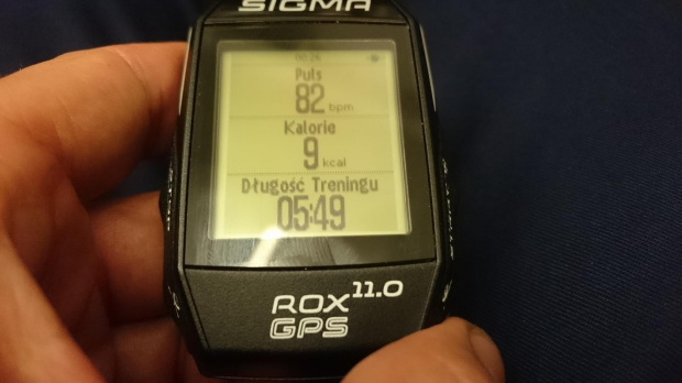

Eldo Opublikowano 28 Maja 2017 Autor Opublikowano 28 Maja 2017 (edytowane) W temacie czujnika pulsu, raz go znalazlo i zapomniałem ze jest taka funkcja jak szukaj czujnika. Odpalam roxa, zakladam czujnik i tyle w temacie. Na pierwszym ekranie mam puls, smiga po kilku sekundach od zalozenia pulsometru na reke (wczesniej na klate). Na początku tez sie motalem w DC, norma przyjdzie intuicyjny odruch z czasem Edytowane 28 Maja 2017 przez Eldo

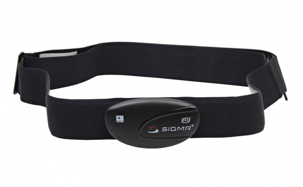

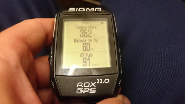

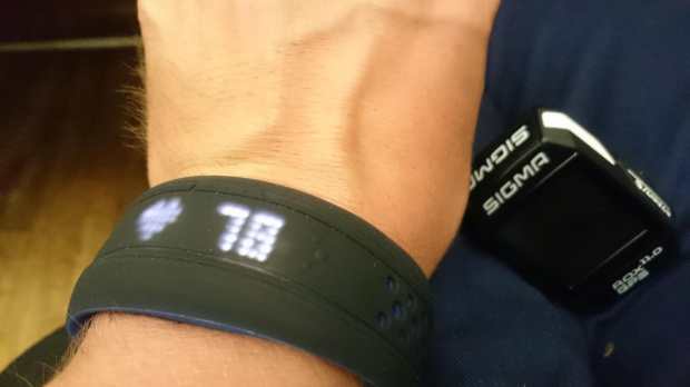

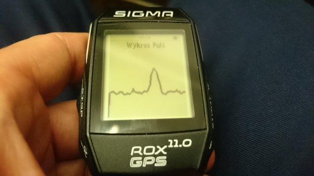

Eldo Opublikowano 31 Maja 2017 Autor Opublikowano 31 Maja 2017 (edytowane) Wspomniałem jakiś czas temu o tym że testuje sobie opaskę (pulsometr) MIO FUSE. Wcześniej za pulsometr robiła opaska na klatę Sigma R1 dla tego może warto napisać kilka słów w temacie porównania tych dwóch urządzeń które to obsługuje "wizualnie" SIGMA ROX 11 Zaczne może od opaski Sigma R1 Comfortex+. Komunikacja z licznikiem po Ant+ bez najmniejszych problemów, wystarczy raz odnaleźć czujnik każde kolejne uruchomienie treningu przy założonej opasce na klacie odpala wskazania aktualne pulsu. W temacie stabilności pomiaru nie mam najmniejszych zastrzeżeń, stabilny odczyt krótko mówiąc. Pracy na baterii nie jestem w stanie określić ponieważ nie miałem jeszcze okazji doświadczyć jej rozładowania. Komfort użytkowania, to chyba kwestia gustu. w moim przypadku bywało z tym różnie. Często ubieram szelki do których montuje kamere, często również biorę ze sobą plecak który ma pasek łączący szelki na klacie. Wszystko to ociera o czujnik podczas jazdy co może stanowić jakiś tam dyskomfort ale tragedii nie ma Jakość wykonania bardzo wysoka, kiedyś miałem w ręce pulsometr w którym opaska była w większości wykonana z plastiku, dla mnie masakra w porównaniu do R1 od Sigmy gdzie całość jest elastyczna bez grama plastiku itp. Opaske testowałem również z Endomondo na telefonie Xperia Z3 Compact. Porównanie wskazań można zobaczyć na jednym z filmów które umieściłem w tym temacie na 1 stronie. Nie ma problemu z równoczesnym pomiarem na sigmie i smartfonie po Ant+, wskazania się prawie pokrywają, odchyłka +/- 3. Ogólnie, mogę polecić opaskę Sigma R1 w wersji Ant+ zarówno do licznika Sigma ROX 11 jak i np. do aplikacji Endomondo. Czas na MIO FUSE czyli po naszemu BEZPIECZNIK Dla czego akurat taki nie inny wynalazek wpadł mi w ręce ? Szukałem alternatywy dla w/w opaski na klatę. Alternatywa = pomiar pulsu który będę mógł odczytać na liczniku Sigma ROX 11 oraz na smartfonie pod Androidem. Pomiar z innego zupełnie miejsca czyli nadgarstka to raz, dwa inne, dodatkowe funkcje które mogą się przydać poza komunikacją z licznikiem w czasie trasy rowerowej itp. "Bezpiecznik" jest wygodniejszą opcją porównując z tą "na klatę", posiada wyświetlacz na którym możemy odczytać aktualny puls, godzinę, kalorie i inne wartości które sobie możemy ustawić (aktywować) w aplikacji Mio GO pod Androidem czy iOS. Im więcej bajerów uruchomimy tym szybciej "dojedziemy" akumulatorek logiczne ale zajmijmy się tylko pomiarem pulsu. Opaska (jako na prawdę jedna z niewielu) posiada komunikację Ant+ oraz Bluetooth Smart a więc komunikacja z naszym ROX-em podobnie jak R1 na wysokim poziomie. To samo dotyczy Endomondo (testowałem po Ant+). Brak jakichkolwiek przerwań w komunikacji, jedym słowem bez uwag w tej kwestii. Stabilność pomiaru również bez większych zastrzeżeń. Zdarzyło się kilka razy że na wykresie pojawił się "pik" ale mogło to być spowodowane zbyt luźno dopiętym zamknięciem paska. Opaskę ładujemy przez magnetycznie doczepiona ładowarke USB. Czas pracy urządzenia jest ściśle powiązany z czasem aktywnej funkcji pomiaru pulsu i ciężko tutaj okreslic co do godziny ile można na jednym ładowaniu używać MIO, mi się udało spędzić cały dzień z aktywna funkcją pulsometru wędrując po górach z czego jestem zadowolony. Można naturalnie powyłączać alarmy wibracyjne i inne buzery co wydłuży czas pracy. Ciekawą sprawa jest 5 kolorowa dioda LED która sygnalizuje w jakiej strefie tętna się aktualnie znajdujemy bez potrzeby wybudzania wyświetlacza (kolejna oszczedność energii). Same strefy tętna możemy edytować w MIO Go z poziomu Androida / iOS. Dla potrzeb testu oraz tej recenzji wygenerowałem sobie profil na Rox-ie (trening siłowy) ustawiłem strikte pod ten profil aktywne ekrany które powiązane są z pomiarem pulsu i nie tylko. Jak widać na foto wyżej wszystko działa jak powinno. Nie miałem okazji jeszcze sprawdzić w trasie z prawdziwego zdarzenia ale co się odwlecze to nie uciecze Aktualnie używam Mio FUSE, wg mnie jest to bardzo ciekawa alternatywa dla "oklepanej" na swój sposób ale cięgle robiącej robotę opasce na klatę. Jeżeli ktoś potrzebuje tylko stabilnego pomiaru pulsu, nie wadzi mu czujnik na klacie i może tak sobie dreptać czy pedałować cały dzień po co przepłacać za dodatkowe funkcje. Mio robi za pulsometr, zegarek, krokomierz i wygląda przy tym estetycznie (kwestia gustu) czy polecił bym innym ? TAK, solidny sprzęt którego można kupić w PL w "rozsądnej cenie" jak się dobrze poszuka Mile widziane komentarze pod recenzją, myślę że nie ma sensu robić osobnego tematu strikte o MIO Fuse skoro tak czy siak wszystko zmierza ku Sigmie ROX 11 o której właśnie ciagnie się ten temat. Edytowane 31 Maja 2017 przez Eldo
