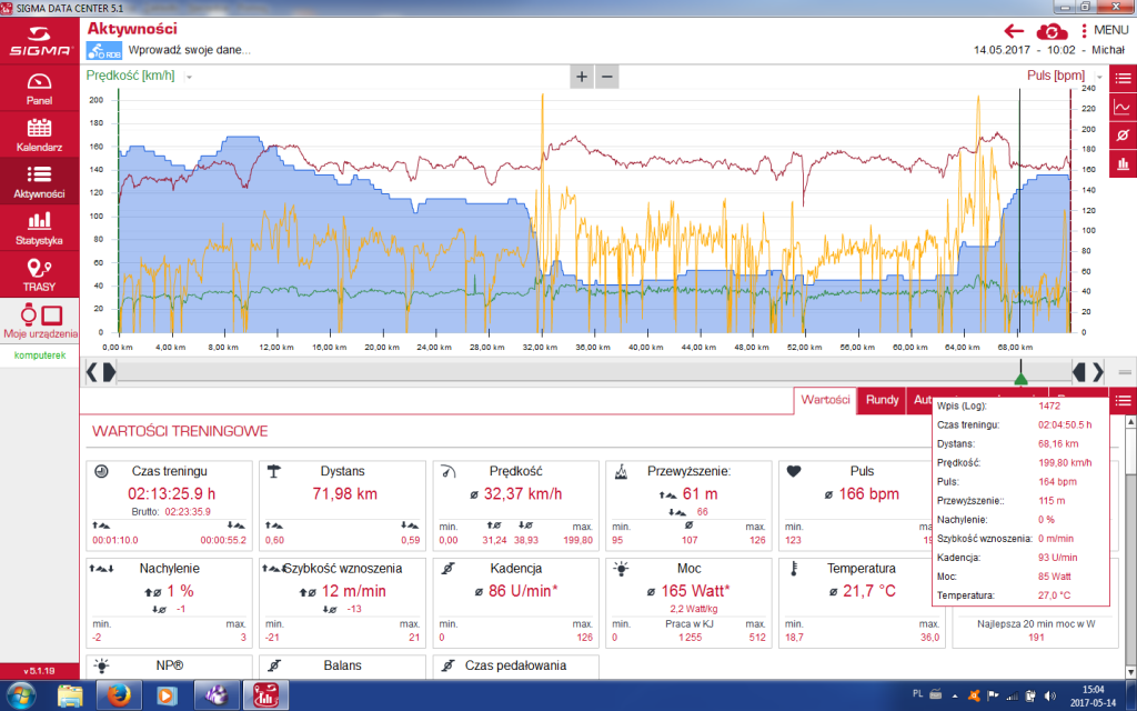

miksio Opublikowano 14 Maja 2017 Opublikowano 14 Maja 2017 A ja mam pytanie. Po dzisiejszym kręceniu i zgraniu trasy do Data Center, okazało się, że wkradł się błąd i mam zapis prędkości maksymalnej 199,80km/h !! Po wyeksportowaniu danych do Stravy problem zniknął. Da się jakoś w Data Center wykasować takiego chochlika??
Eldo Opublikowano 14 Maja 2017 Autor Opublikowano 14 Maja 2017 (edytowane) W Data Center jako tako edycji aktywnosci nie ma i szczerze watpie zeby dalo sie poprawic v-max. No chyba ze sa inne programy ktore "widza" gpx mozna by bylo zaimportowac poprawiony plik. Swoja droga ciekawe ze rox zapisal taki "pik", w endomondo nagminnie mi robilo takie numery. Rox jak narazie bez problemu. Masz roxa z czujnikiem prędkości czy z gps? Edytowane 14 Maja 2017 przez Eldo
miksio Opublikowano 14 Maja 2017 Opublikowano 14 Maja 2017 Roxa z czujnika. Mam czujnik prędkości i kandencji w jednym. To jakiś no name z aukcji . Rozmawiałem z kumplami, i niektórzy maja podobnie. U mnie bład się wkradł na postoju, po auto pauzie.
Eldo Opublikowano 14 Maja 2017 Autor Opublikowano 14 Maja 2017 A to tlumaczy "wirusa" w aktywnosci juz sie zacząłem martwic ze z gps takie numery jak w endomondo czasem. Aktualnie probuje SmartBand a jakos porownac, sparowac z endomondo i tym co Sigma wylicza (kalorie). Z ciekawości ktore wartosci beda zbliżone do siebie. Z czujnika pulsu R1 jestem zadowolony jeżeli chodzi o duet z Rox-em (z endomondo sie gubi czesto) ale to moze byc spowodowane praca rownolegla.

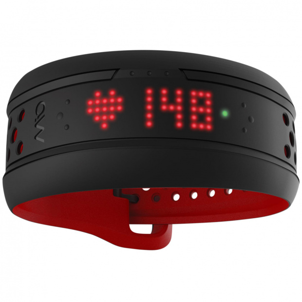

Eldo Opublikowano 16 Maja 2017 Autor Opublikowano 16 Maja 2017 (edytowane) Jutro mam w planie sprawdzic opaske (pulsometr) Mio Fuse z licznikiem Rox 11 i endomondo. O takie cosik Ciekawe czy zagra ze soba taki zestaw Ciezko w dobrej cenie wyhaczyć opaske na reke ktora podejmie współpracę z licznikiem i endomondo po ant+ czy bt smart. Uzywam tych dwóch rejestrstorow podczas treningu i chciałbym mierzyc puls z reki na poziomie ekg (cos ala pulsometr na klacie). Jak juz ogarne temat w 100% zmontuje jakas recenzje Edytowane 16 Maja 2017 przez Eldo

Eldo Opublikowano 24 Maja 2017 Autor Opublikowano 24 Maja 2017 Opaska Mio FUSE działa perfekcyjnie z Sigma ROX 11 po ant+
