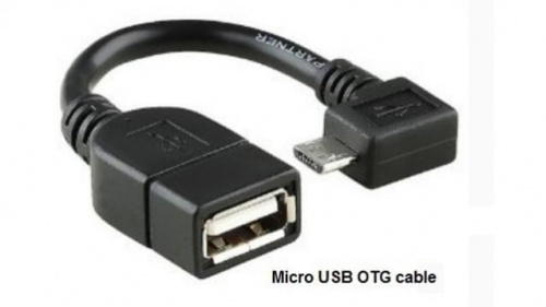

michi148 Opublikowano 28 Lipca 2017 Opublikowano 28 Lipca 2017 Zdjęcie wstawione przez Eldo. Takowa opcja jest w ROX 11.0 ale czy jest w ROX 7.0?
Mwawe Opublikowano 28 Lipca 2017 Opublikowano 28 Lipca 2017 9 minut temu, michi148 napisał: Zdjęcie wstawione przez Eldo. Takowa opcja jest w ROX 11.0 ale czy jest w ROX 7.0? W zestawie ROX 11.0 nie ma takowego kabla. W instrukcji pisze o łączeniu z telefonem jedynie poprzez BT. kabel jedynie do kompa do transmisji danych i lądowania licznika. Nawet jeśli masz takowy kabel (micro/micro) to telefon powinien obsługiwać P'n'P. Wiem że nie wszystkie obsługują. W mojej aplikacji wyświetla się tylko grafika po BT. A telefon nie obsługuje P'n'P.
Eldo Opublikowano 28 Lipca 2017 Autor Opublikowano 28 Lipca 2017 Jest opcja podpięcia ROX-a przez USB do telefonu tylko i wyłącznie gdy telefon obsługuje tgzw OTG. Kabel tez się tak zwie Wyglada to tak że podpinamy do telefonu taki kabelek : a do niego kabelek z zestawu Sigmy czyli typowy micro USB
Mwawe Opublikowano 28 Lipca 2017 Opublikowano 28 Lipca 2017 4 godziny temu, Eldo napisał: Jest opcja podpięcia ROX-a przez USB do telefonu tylko i wyłącznie gdy telefon obsługuje tgzw OTG. Kabel tez się tak zwie Wyglada to tak że podpinamy do telefonu taki kabelek : a do niego kabelek z zestawu Sigmy czyli typowy micro USB A podłączałeś fizycznie w ten sposób licznik i komórkę?

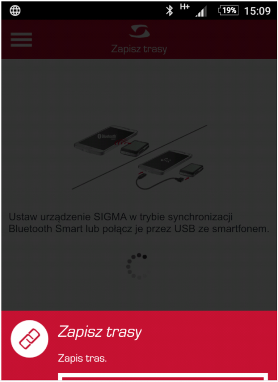

HAZAK Opublikowano 29 Lipca 2017 Opublikowano 29 Lipca 2017 21 godzin temu, Mwawe napisał: W momencie parowania musisz normalnie śmigać magnesem przy czujniku w taki sposób jakby był zamontowany na kole. W momencie parowania on wyśle sygnał do licznika i powinny się znaleźć. Witam, dziękuję bardzo za podpowiedź odnośnie sparowania czujników, podłączyłem według zaleceń i wszystko gra. Mam jeszcze pytanie w temacie łączności ze smartfonem przez bluetootha. W telefonie widać że jest połączenie, w liczniku również, natomiast w chwili gdy chcę przesłać jakieś ustawienia z telefonu z aplikacji sigmalink na licznik to wyskakuje komunikat o ponownym łączeniu się. Niestety po chwili wyskakuje komunikat że czas na połączenie miną i brak możliwości przesłania ustawień z telefonu na licznik. Nie próbowałem jeszcze łączyć z kablem, ale skoro jest połączenie przez luetootha to powinno działać.
Eldo Opublikowano 29 Lipca 2017 Autor Opublikowano 29 Lipca 2017 (edytowane) W temacie komunikacji pomiędzy Rox-em a Androidem przez BT to ten temat nadal kuleje mimo sporej poprawy po aktualizacjach. Dużo lepiej wygląda to pod iOS, to samo dotyczy funkcji związanych z komunikacja BT np powiadomienia z telefonu. Trzeba mieć do tego cierpliwość i tyle puki co Mwawe z tego co sobie przypominam podpinałem w ten sposób i działało na Xperia Z3 C. Jak odnajdę kabel OTG spróbuje raz jeszcze i dam znać. Ostatnio używam Rox-a na 2 rowerach, na szosie uchwyt garmina na mtb org z zestawu. Edytowane 29 Lipca 2017 przez Eldo
HAZAK Opublikowano 31 Lipca 2017 Opublikowano 31 Lipca 2017 Witam, jestem po pierwszych treningach z Rox-11, w terenie sprawuje się znakomicie, wszystkie wskazania bardzo dokładne, obsługa w trakcie jazdy bezproblemowa. Po treningu zdołał nawet połączyć się przez BT z telefonem, tzn zgrać aktywność, natomiast ustawienia licznika przez telefon na andridzie wciąż są niemożliwe. W przypadku wcześniejszego licznika Cateye Padrone Smart+ komunikacja z telefonem wyglądała znacznie lepiej, treningi automatycznie zgrywały się na telefon i wszystkie ustawienia można było na bieżąco przez BT zmienić.

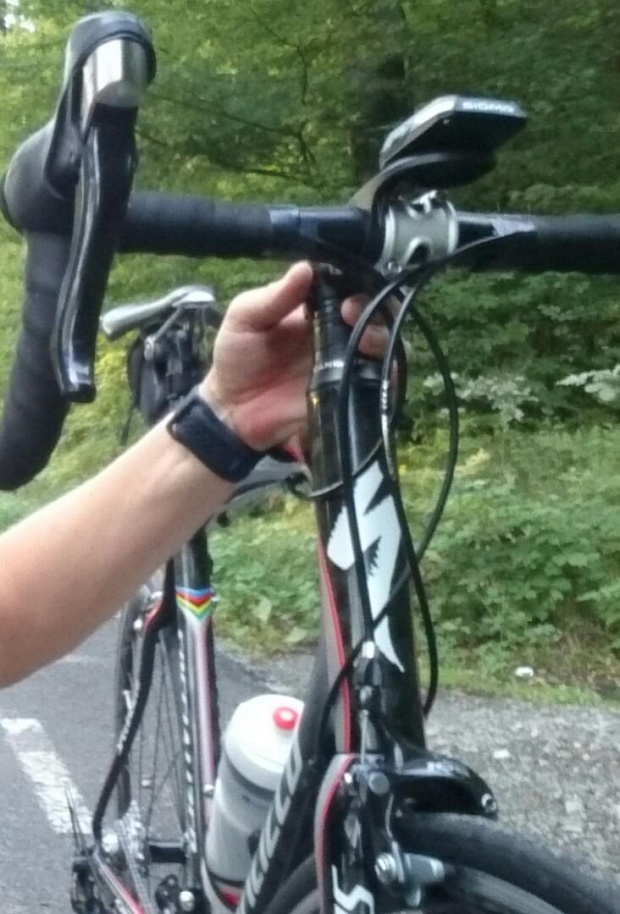

Eldo Opublikowano 3 Sierpnia 2017 Autor Opublikowano 3 Sierpnia 2017 (edytowane) Było o tym wcześniej napisane, trzeba się cofnąć kilka stron A tym czasem moja 11 ska dostaje w palnik już na 4 kółkach, mtb i szosa Spec odziedziczył uchwyt z mtb (pod garmin EDGE) a w mtb założyłem jeden z zestawu na mostek. Tylko bez opasek zaciskowych...na śrubę w środku. Mam oryginalny gwint w mostku. Edytowane 3 Sierpnia 2017 przez Eldo

lukeuszlfc Opublikowano 5 Sierpnia 2017 Opublikowano 5 Sierpnia 2017 (edytowane) Dnia 28.07.2017 o 14:08, Mwawe napisał: To mówisz o przejściówkach. Ja nie widziałem kabli micro -> micro. A nawet jeśli masz to nie zadziała. Zadziała, kupiłem adapter USB/microUSB i podłączyłem licznik do telefonu. Mogłem obługiwać Sigmę Link - żadnych problemów. Adapter kupiłem w komputroniku za 8zł. Dnia 2.08.2017 o 11:53, aju napisał: Zamówiłem roxa 7.0, teoretycznie obsługuje strave, tylko zastanawia mnie jak? mam pobrać jakieś odcinki do niego czy skąd licznik wie że dany "event" akurat znajduje się w tym miejscu? przecież 7.0 nie łączy się z komórką więc nie ma dostępu do www? musisz podłączyć licznik do telefonu za pomocą kabla USB (wymagany adapter, o którym piszę wyżej), ściągnąć apkę "SIGMA LINK" i tam masz zakładkę "moje segmenty strava" i coś w rodzaju "wgraj/załaduj/transferuj". Wcześniej musisz mieć oczywiście zalożone konto na stravie i segmenty, które Cię interesują oznakować gwiazdką (dodanie do ulubionych). Edytowane 5 Sierpnia 2017 przez lukeuszlfc 1
Eldo Opublikowano 5 Sierpnia 2017 Autor Opublikowano 5 Sierpnia 2017 Przepłaciłeś kolego na alledrogo za 1,5pln można kupić taki kabelek hyhy... sprawdziłem dzisiaj ponownie, potwierdzam że licznik sie łączy z telefonem bez problemu.
Mwawe Opublikowano 5 Sierpnia 2017 Opublikowano 5 Sierpnia 2017 21 minut temu, Eldo napisał: Przepłaciłeś kolego na alledrogo za 1,5pln można kupić taki kabelek hyhy... sprawdziłem dzisiaj ponownie, potwierdzam że licznik sie łączy z telefonem bez problemu. Ok, a jaka jest różnica w połączeniu BT a tym kabelkiem?? Dzięki temu kablowi zwiększa się funkcjonalność?
Eldo Opublikowano 5 Sierpnia 2017 Autor Opublikowano 5 Sierpnia 2017 (edytowane) Przy jakosci polaczenia Roxa przez BT z android kazda inna opcja jest bardziej funkcjonalna W moim przypadku np jak mam juz podpinac kabel pod licznik robie to przez DT nie SL bo specjalnie nie widze sensu pchac aktywnosci w telefon kablem jak i tak laduje ona w chmurze. Nie mniej jednak działa ten typ komunikacji i jest on alternatywa dla słabo działajacego BT na chwile obecna. Szczerze to nie wiem jak mozna tak lipnie sparowac z androidem urzadzenie jak by nie patrzył markowe i nie tanie. Inne "ryżowe" gadzety za kilkanascie pln smigaja az miło czy to glosnik czy jakis smartband itp...pomijajac fakt ze w menu wyswieltalny jest czesto status "polaczony" a SL mieli i mieli z rezultatem koncowym "brak polaczenia". Trzeba jakos z tym zyc bo to na chwile obecna jedyny minus ktory odczowam. A własnie, probował ktos kiedys eksportowac (wygenerowac) plik gpx/tcx treningu z aplikacji Sigma Link ? Edytowane 5 Sierpnia 2017 przez Eldo
lukeuszlfc Opublikowano 6 Sierpnia 2017 Opublikowano 6 Sierpnia 2017 18 godzin temu, Mwawe napisał: Ok, a jaka jest różnica w połączeniu BT a tym kabelkiem?? Dzięki temu kablowi zwiększa się funkcjonalność? Rox 7.0 nie ma połączenia wifi czy bluetooth. Więc jedynym rozwiązaniem jest kabelek - o to pytali koledzy powyżej. 18 godzin temu, Eldo napisał: Przepłaciłeś kolego na alledrogo za 1,5pln można kupić taki kabelek hyhy... sprawdziłem dzisiaj ponownie, potwierdzam że licznik sie łączy z telefonem bez problemu. Był na miejscu, nie musiałem czekać
