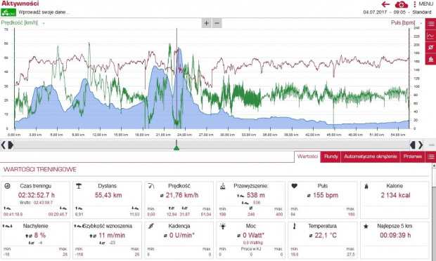

Eldo Opublikowano 4 Lipca 2017 Autor Opublikowano 4 Lipca 2017 Oj dzisiaj przetyrałem mocno Sigmę, wręcz zalałem ją potem Cały czas prowadzenie ze śladu, cały czas monitoring pulsu żebym się nie przekręcił pod 26% podjazdy i czytelny żebym się nie zabił ze 16% zjazdu Analizując wykres w DC nie widzę ani przez chwilę "zawieszki" Roxa (endomondo zawisło z pomiarem 2x). Oby tak dalej !

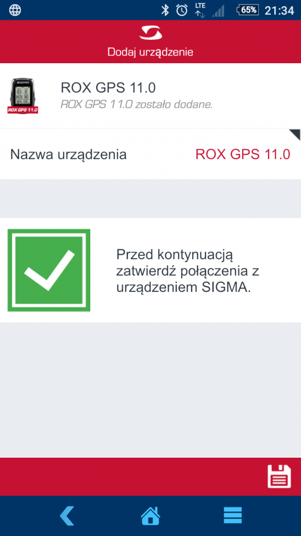

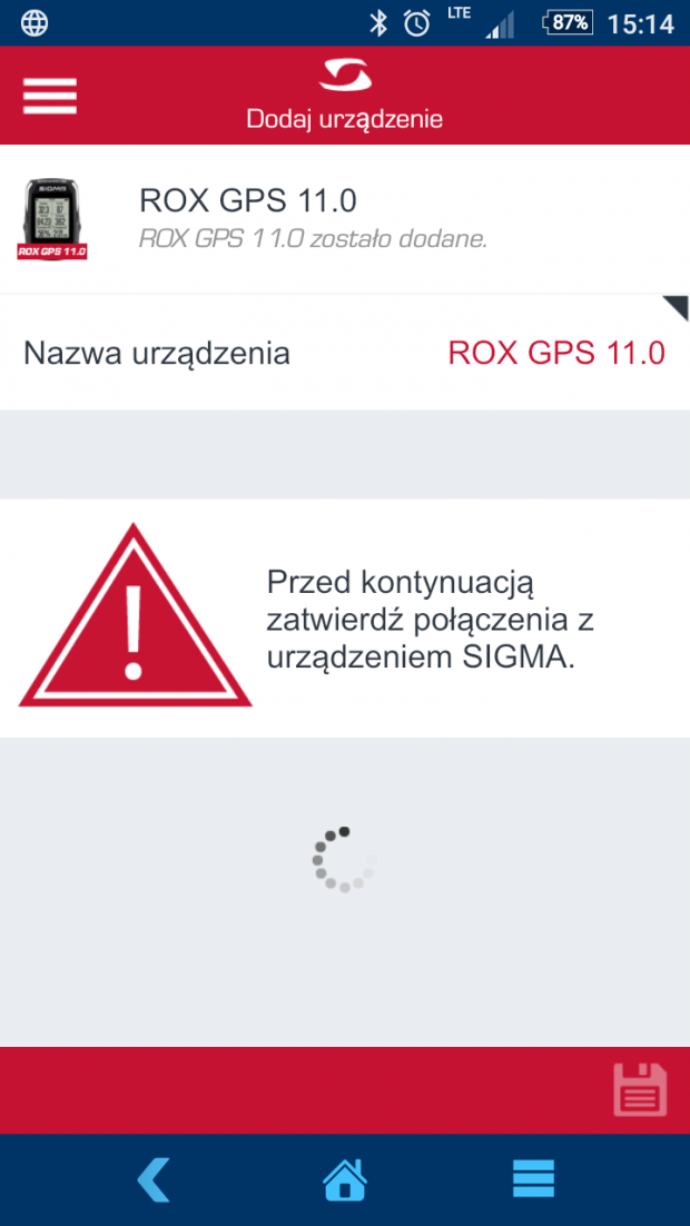

Eldo Opublikowano 23 Lipca 2017 Autor Opublikowano 23 Lipca 2017 Po aktualizacji Rox 11 takie info z Linka na Xperia. Mieli w kółko bez synchronizacji z licznikiem. A było dobrze wcześniej
Bogaty Opublikowano 23 Lipca 2017 Opublikowano 23 Lipca 2017 Mi się tam żadne aktualizacje nie wyświetlają i chyba dobrze bo na oryginalnym moja 7 śmiga bardzo dobrze a tak to jeszcze wgram i coś się zwali
krzysztof84pp Opublikowano 23 Lipca 2017 Opublikowano 23 Lipca 2017 16 godzin temu, Eldo napisał: Nie miałem takiego przypadku , zdarzały sie wartości ok 40st w czasie jazdy gdy dłuższy czas jechalem w pełnym słońcu ale nie było przy tym żadnego problemu. U mnie do tej pory też się to nie zdarzało, ale licznik zaliczył upadek z 1,5 metra i zastanawiam się czy to nie uszkodzenie mechaniczne powodujące np zwarcie i wzrost temperatury podczas ładowania? W najgorszym wypadku sigma ląduje w koszu i przesiadam się na Garmin Edge 520... 27 minut temu, Eldo napisał: Po aktualizacji Rox 11 takie info z Linka na Xperia. Mieli w kółko bez synchronizacji z licznikiem. A było dobrze wcześniej U mnie aktualizacji nie pokazuje, więc chyba mam najnowszy soft, aczkolwiek taka sytuacja często zdarzała się przy łączeniu/parowaniu licznika z telefonem. Zwykle pomagało wyczyszczenie danych aplikacji Sigma link (co wiąże się z utratą zapisanych w niej danych) i ponowna sparowanie aplikacji z licznikiem 1
MaciekM Opublikowano 23 Lipca 2017 Opublikowano 23 Lipca 2017 Pytanie: Czy któryś z posiadaczy R7 lub 11 testował działanie urządzenia w pobliżu (mostek / kierownica odległość 10-15cm) włączonej mocnej lampy 600/1200 lm? Jeżeli tak, to czy działanie roxa było prawidłowe?
Eldo Opublikowano 23 Lipca 2017 Autor Opublikowano 23 Lipca 2017 Zadziałało po restarcie Linka, dzięki Powiadomien jak nie było tak nie ma nadal pod Android em
