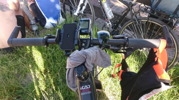

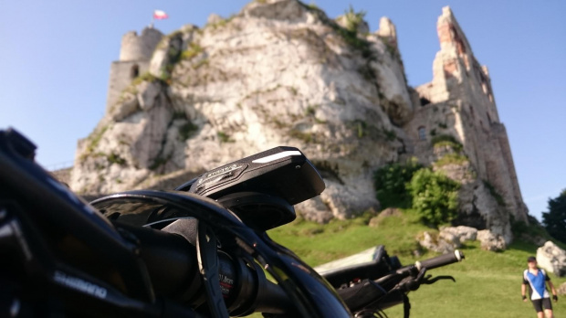

Eldo Opublikowano 24 Czerwca 2017 Autor Opublikowano 24 Czerwca 2017 (edytowane) Dnia 23.06.2017 o 17:07, Mwawe napisał: Ja też jutro pierwszy test maratony w Brzozowie. Powodzenia Eldo Dzięki Pierwszy dzień za mna i roxem. Start 7:00 Stop 16:30 licznik non stop wlaczony w trybie nawigacji (autopauza on). Stan baterii 40%, licznik sie wylaczyl ok 17:00 jutro o 7:00 power on i jazda do godz 13:00 w sumie cos ok 230/240km mysle ze wyjdzie. Dwa slady gpx w sumie jedna aktywnosc, jak narazie bez przygód. Puls pokazuje bardzo dobrze, predkosc z gps stabilna podobnie jak slad trasy. Edytowane 26 Czerwca 2017 przez Eldo 2
Eldo Opublikowano 26 Czerwca 2017 Autor Opublikowano 26 Czerwca 2017 (edytowane) Licznik bez ladowania w trybie nawigacji wytrzymal 9,5h (235km) jazdy plus postoje jak na foto wyżej i niżej (na autopauzie). Raz licznik sie wylaczyl automatycznie (nocleg). Po zalaczeniu kontynuacja rozpoczonej trasy. Stan akumulatora po zakończeniu trasy i jej zapisaniu 10% wiec nadal można licznik używać ! Temperatura podczas trasy ok. 20-30st momentami 40st do slonca. Gps spisal sie rewelacyjnie! Trasa 90% nieznana, caly czas slad byl widoczny wraz z danymi dot szacowanego dystansu oraz czasu do celu. Przewyższenia na wykresie wyświetlane perfekcyjnie ! Wiedziałem co mnie za chwilę czeka więc byłem w stanie rozłożyć siły i "pociągnąć w grupie" Prędkość z gps rowniez stabilnie, nie widze sensu brania sygnalu z czujnika. Puls, bez żadnych problemów. Opaska Mio FUSE po ant+ z Rox-em dziala perfekcyjnie. Ogólnie z licznika jestem bardzo zadowolony. Ciezko stwierdzic ile dokładnie był zalaczony ale w przybliżeniu 07:00...16:00 + 07:00...11:00 jazda z postojami gdzie jazdy mam zarejestrowane 9,5h. Telefon musiał bym ładować ze 4x na pewno z aktywnym Locus-em i endomondo. Brawo Rox! Edytowane 26 Czerwca 2017 przez Eldo 1
