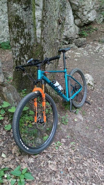

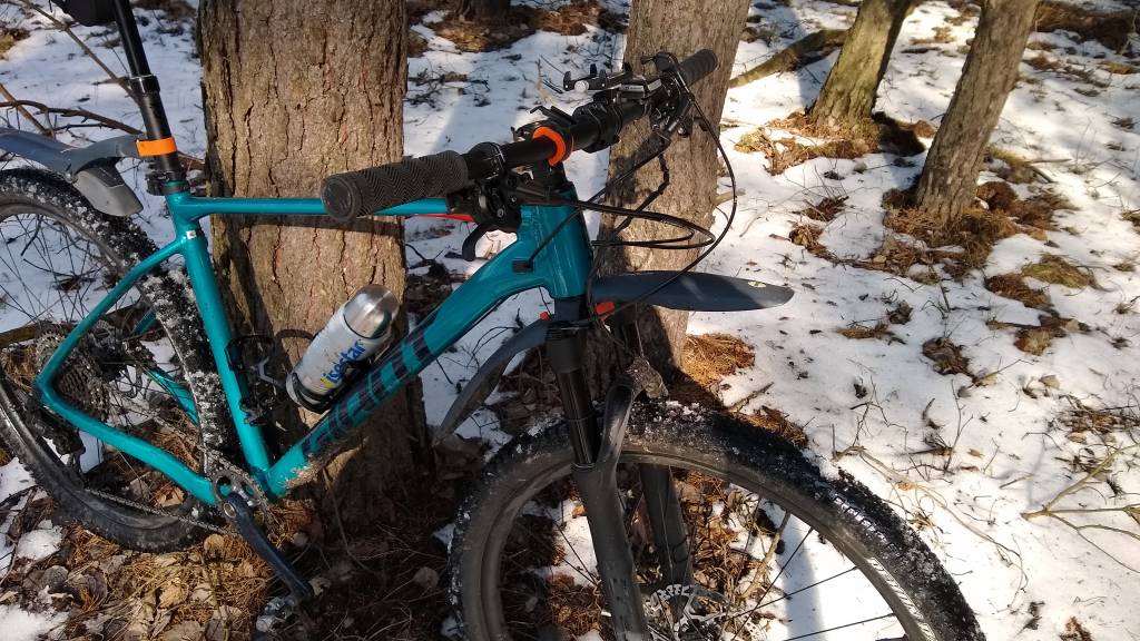

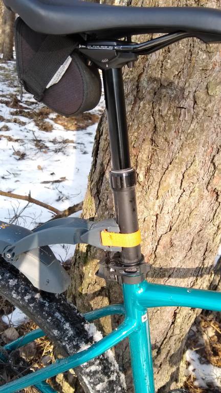

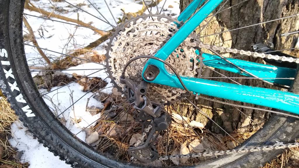

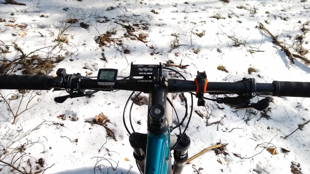

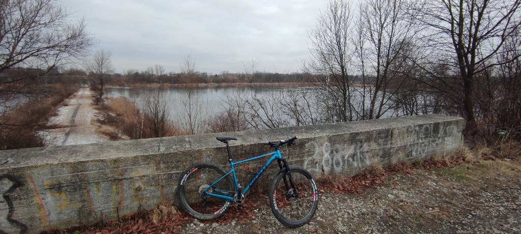

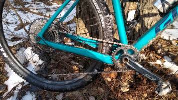

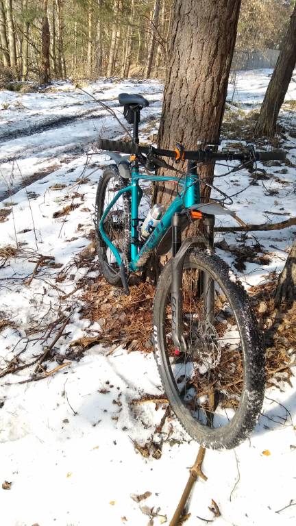

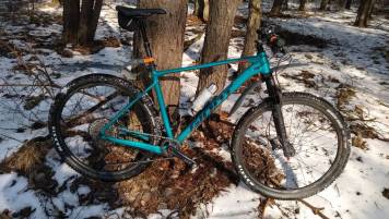

Jestem dość nowy na tym forum, ale zakup tego roweru sprawił mi na „stare lata” tyle radości, że chciałem się nią podzielić z innymi :)

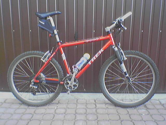

Na moim poprzednim rowerze jeździłem 22 lata. Kupiony na jesieni 1998 roku jako „nagroda za zdanie matury i dostanie się na studia” Trek 6000 wiernie mi służył przez te wszystkie lata, dając radę i w jeździe wkoło tak zwanego komina i pokonując szlaki Beskidów. Jak na tamte czasy był to całkiem niezły rower. Do dzisiaj jest w pełni sprawny ale zaczęły się problemy z pękającymi szprychami i stwierdziłem, że nie będę już w niego inwestował i czas na wejście w XXI wiek.
Patrząc na budżet oraz mój styl jazdy wiedziałem, że będę szukał hardtaila do XC na kołach 29. Na porządnego fulla mnie nie stać a hardtail do trailu (w tym budżecie) to większa waga, a ja aż tak nie zasuwam na zjazdach żeby geometria do XC nie wystarczyła mi. Początkowo myślałem o jakimś Treku chyba głównie z sentymentu do tej marki. Brałem pod uwagę model X-Caliber 9 ale za te pieniądze miał za dużo "braków". Następnie, po długich poszukiwaniach, wybór padł na rower Scott Scale 950. Niestety we wrześniu ubiegłego roku większość rowerów z kolekcji 2020 była już dawno wyprzedana. Była opcja zakupu tego modelu w specyfikacji 2021, ale okazało się, że jest droższy, cięższy a napęd i hamulce poszły o jedną klasę w dół. Nie pasowało mi to, więc szukałem dalej i trafiłem na Gianta, który jak wyczytałem w kolekcji 2021 miał wypuścić modele XTC ale już aluminiowe a nie tylko karbonowe, a więc też bardziej przystępne cenowo dla mnie. Po podzwonieniu po sklepach wyszło, że firmowy sklep Gianta będzie miał rowery koło połowy października (inne sklepy partnerskie miały je dostać o wiele później). Ostatecznie kupiłem go pod koniec października ubiegłego roku.
Na papierze rower miał wszystko czego szukałem, a cena w porównaniu do Scotta była o 1000 zł niższa. Napęd 1x12 (pełny Shimano SLX + przeżutka XT – tylko łańcuch jest KMC). Hamulce to pozagrupowe MT500. Koła to produkt Gianta z oponami Maxxis Rekon Race 29 x 2.25, zwijane ze wzmocnieniem EXO i w systemie bezdętkowym (na mleku wyjechał z salonu). Niewiadomą był amortyzator Giant Crest 34 RRL (100mm skoku). Tutaj teoretyczną przewagę miał Scott, który miał FOX’a. Poczytałem jednak o nim i stwierdziłem, że zaryzykuję i uwierzę marketingowi Gianta zachwalającego ten amor. Amor ma dodatkowo blokadę skoku na kierownicy.
Mam 190 cm wzrostu. Zastanawiałem się nad rozmiarem ramy wahając się między L a XL (L jest teoretycznie do 188 a XL od 187) - stary rower miał ramę 19 cali. Po przymiarce wybór padł na XL. Wydaje mi się, że w L byłaby za krótka rura podsiodłowa (5 cm niższa), bo aktualnie sztyca wystaje mi na 4 cm. Ogólnie pozycja na rowerze bardzo mi pasowała. Pewnie mniejsza była by zwrotniejsza, ale na XL poczułem się lepiej. A jeśli już przy sztycy jesteśmy, to już w momencie zakupu roweru została wymieniona na myk-myka o skoku 125mm (Giant Contact Switch SL z manetką dolną). Drugą wymienioną rzeczą, ale to już po przejechaniu kilkuset kilometrów, był mostek. Fabrycznie był założony mostek 90mm (7 stopni), który był ok przy podjazdach, jeździe na wprost i w długich zakrętach (pozycja też była wygodna), ale w ciasnych zakrętach brakowało zwrotności. Po próbach z mostkiem 50mm (0 stopni) bo taki akurat miałem pożyczony, stwierdziłem, że trochę za krótko dla mnie i wybór padł na mostek 70mm (tak jak oryginał 7 stopni) kupiony w Decathlonie, który dla mnie jest dobrym kompromisem między zwrotnością i bezpośrednim prowadzeniem a stabilnością i wygodą na podjazdach.
Kierownica jest prosta o szerokości 740mm (31,8mm). Chwyty Gianta. Siodło to też Giant i okazało się całkiem wygodne dla mojego zadku.
Obie osie są w standardzie boost i są sztywne.
Rower sprzedawany jest bez pedałów, a ja przełożyłem do niego ze starego roweru leciwe Shimano PD M515, które jednak mimo wieku i kilometrów nie chcą się zepsuć ani łapać luzów, więc na razie nie planuje wymiany na nic nowszego.
Z innych rzeczy dokupione są 2 koszyki na bidon Giant Airway Sport Sidepull. Pod siodło wrzuciłem ukradzioną z roweru żony malutką torbę Authora (w sam raz na zestaw kluczy i chusteczki) – moja stara torebka miała mocowanie na sztycy więc odpadała przy myk-myku. Także ze starego roweru przełożyłem licznik SIGMA BC 1009 (przewodowy). Na kierownicy jest też uchwyt na telefon GUB G85. Na niepogodę zakładam błotniki SKS Shockblade i X-Blade (też ze starego roweru, więc trochę za krótkie jak na koła 29, ale dają radę). Jest też tylna i przednia lampka gdy potrzeba oraz mała pompka.
Rower (bez pedałów) – zakładam, że w rozmiarze M, jak podaje producent waży 11,9kg. Mojego nie mam jak zważyć – może kiedyś dorwę jakąś wagę, to sprawdzę ile waży.
Co do moich odczuć z jazdy, to przesiadka z 22 letniego roweru na kołach 26 na nowoczesnego 29-era jest jak przesiadka z malucha do co najmniej auta klasy średniej. Brak porównania z innymi tej klasy rowerami z pewnością nie pozwala mi obiektywnie ocenić wszystkich zalet czy wad Gianta - jak dla mnie ma same zalety :). Sposób wybierania nierówności przez duże koła jest nieporównywalny do kół 26. Praca powietrznego amortyzatora o skoku 100mm w porównaniu do elastomerowago Rock Shock’a o skoku 60mm to niebo i ziemia. Praca napędu 1x12 nie budzi żadnych zastrzeżeń (stary rower miał napęd 3x7). Tutaj jest tarcza 32 zęby a kaseta 10-51. Daje to jak dla mnie idealny zakres przełożeń: pod górę można lekko kręcić a na prostej też nie brakuje prędkości (spokojnie do 40 km/h da radę, a dla mnie to aż nadto). Napęd pracuje bardzo cicho i lekko. Porównując do starego roweru niesamowite jest jak ten rower jest dynamiczny, jak świetnie przyspiesza. Rower, jeszcze w xl-ce, jest długi i mnie taka wyciągnięta pozycja pasuje. Hamulce też robią swoje. Krótkie klamki pozwoliły wygodnie ustawić je pod jeden palec. Hamulce maja też system Serwo Wave. Tutaj także nie ocenię ich pracy obiektywnie, bo przesiadłem się z V-break’ów, które też w sumie dawały radę w górach ale jednak hydrauliczna tarczówka to inna kultura pracy.
Wizualnie rower jest przepiękny. Kolor (teal, czy jak to u nas tłumaczą morski) w rzeczywistości prezentuje się obłędnie, choć mnie już na zdjęciach ujął. Rama jest „gładka”, spawy ładnie zrobione. Czytałem, że szeroko rozstawione widełki tylne mogą powodować zahaczanie o nie butami, ale przy moim bucie 47 (rozmiar Shimano) problem ten nie występuje. Wewnętrzne prowadzenie linek to już raczej standard - tutaj też jest, wygląda to fajnie, dało się poprowadzić linkę do sztycy, a w ramie nic się nie tłucze.
Reasumując, przesiadka po tylu latach na nowoczesny rower to coś niesamowitego. Jak dla mnie rower jest idealny. Ma wszystko co chciałem, prowadzi się świetnie i wgląda super. Są oczywiście lepsze rowery ale uważam, że w tej cenie (6299 zł) jest to fajna propozycja dla kogoś kto szuka hardtaila o geometrii XC.

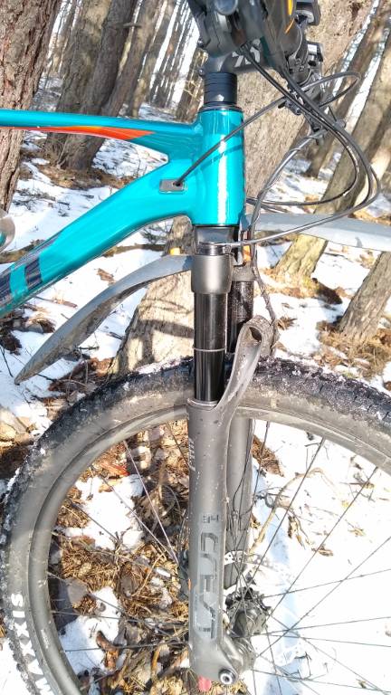

Tak jak pisałem, ciężko mi obiektywnie ocenić działanie tego amortyzatora bo nie mam porównania z konkurencyjnymi modelami.
Amor jak i cały rower nie miał jeszcze porządnego chrztu w górach - mam nadzieję, że nastąpi to niebawem. Na razie testowałem go na ścieżkach leśnych oraz na "Dorotce" - wzgórze w mojej okolicy, z którego zrobionych jest kilka krótkich singletracków.
Jak dla mnie amor spełnia swoje zadanie. Pracuje płynnie. Plusem w stosunku do konkurencji (z tego co czytałem pozycjonowany jest on tak jak RS Recon czy Fox Rythm) są 34mm golenie. Fabryczna manetka blokady dział dobrze i jest wygodna w obsłudze.
W najbliższym czasie amor trafi do zaprzyjaźnionego serwisanta na "mały przegląd" i liczę, że powie mi on coś więcej, np. jak ocenia jego "wnętrzności" w porównaniu choćby z wyżej wymienionymi amorami - wrzucę info jak już będę po przeglądzie.
W dłuższej perspektywie, decydująca o tym czy to był z mojej strony dobry wybór, będzie jego trwałość i niezawodność oraz dostępność części, żeby nie być skazanym wyłącznie na serwisy firmowe Gianta.
Wydaje mi się (chcę w to wierzyć 🙂), że Giant wypuszczając coś nowego nie strzelałby sobie w kolano wypuszczając jakiegoś gniota, więc mam nadzieję, że będzie on dobrze mi służył i będzie się dało kupić części eksploatacyjne do niego. Jego przeznaczenie i mój styl jazdy też nie wymagają od niego jakiś cudów.
Na tą chwilę jestem z niego zadowolony, a potem zobaczymy.

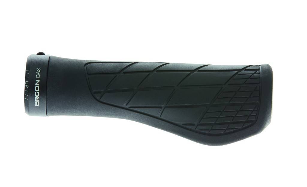

W międzyczasie wpadły na kierownicę nowe chwyty:
Ergon GA3 Large (czarne).
Zastanawiałem się nad nimi od jakiegoś czasu po poleceniu ich przez znajomego, a że trafiłem na nie w dobrej cenie to zakup został dokonany. Bardzo fajnie podpierają zewnętrzną część dłoni a jednocześnie nie wpływają jakoś niekorzystnie na czucie kierownicy.
Jak dla mnie zmiana na plus, choć oryginalne też nie były złe.

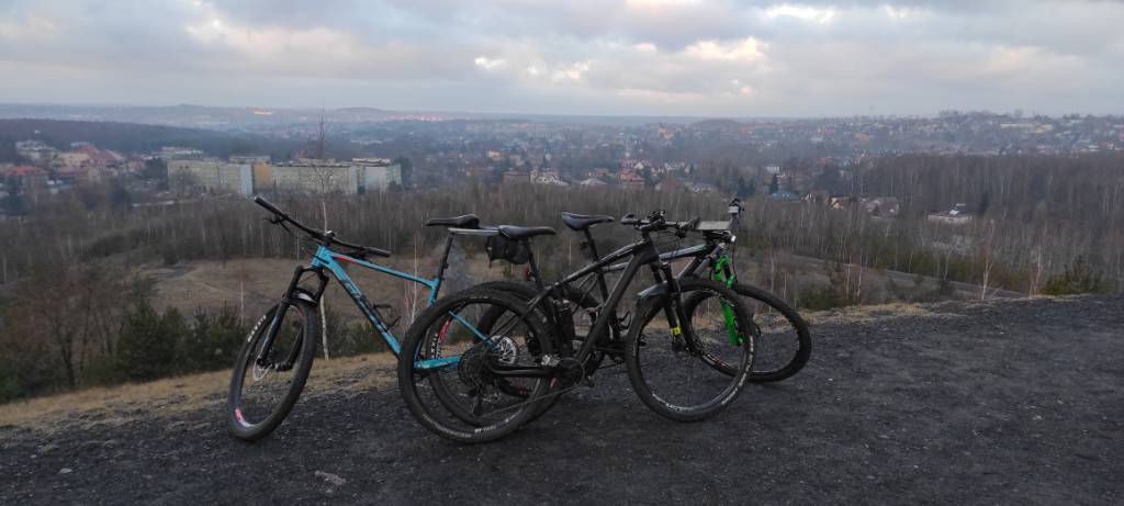

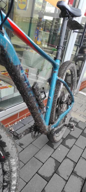

Też mam ten sam rower, nie wiem nawet czy z kolegą na BAMie nie rozmawialiśmy o problemie z luzem na lagach. Mój również zakupiony w Częstochowie i również odbył już wymianę dolnych lag, na razie jest ok, ale myślę już nad zmianą, waham się między Reba, Sidem albo już iść na grubo w Foxa. Co do samego roweru jestem bardzo zadowolony, zastanawiam się jeszcze nad zmianą kół na karbonowe. A z modyfikacji wrzuciłem na razie tarcze XT ICE technologii i hamulce XT 8100.
Bardzo możliwe, bo na BAM  bodajże w Tarnowskich Górach zagadywałem kogoś w tej sprawie 🙂 Wtedy u Ciebie wszystko było w porządku z amorem ale jak widać dopadło Cię to co mnie.
Jak gdzieś wyżej już pisałem od czasu wymiany wydaje się być ok i dobrze bo na wymianę nie mam na razie funduszy 😋
A tak na marginesie, to w tym roku też na BAM się wybieram, tyle że ja "młodemu" towarzyszę w "Famili" i chcemy zrobić wszystkie starty (w zeszłym roku mieliśmy 8/10). Ale może na którejś edycji uda się znaleźć zastępczego "opiekuna" a ja wtedy wystartuję indywidualnie 🙂

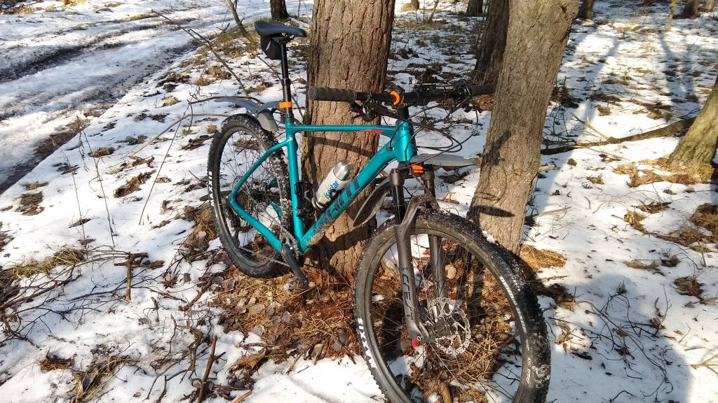

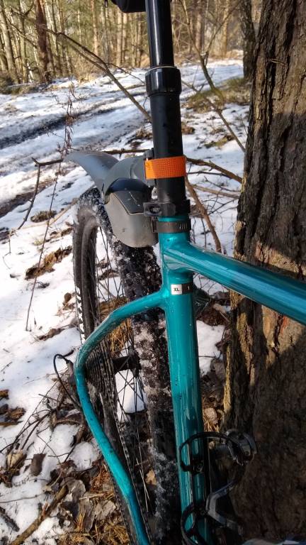

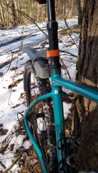

Ja zeszły rok objechałem 10/10 i udało się wywalczyć 2 miejsce w kategorii w generalce. A rozmawialiśmy właśnie w Tarnowskich. Ja już nawet jakieś wizualizacje zrobiłem.

Co do wizualizacji to według mnie czarna wersja bardziej pasuje 🙂
Też tak sądzę, zastanawiam się jeszcze nad czarnym Sidem, głównie ze względów cenowych. A póki co będę męczył do końca gwarancji cresta, zobaczymy ile wytrzyma.

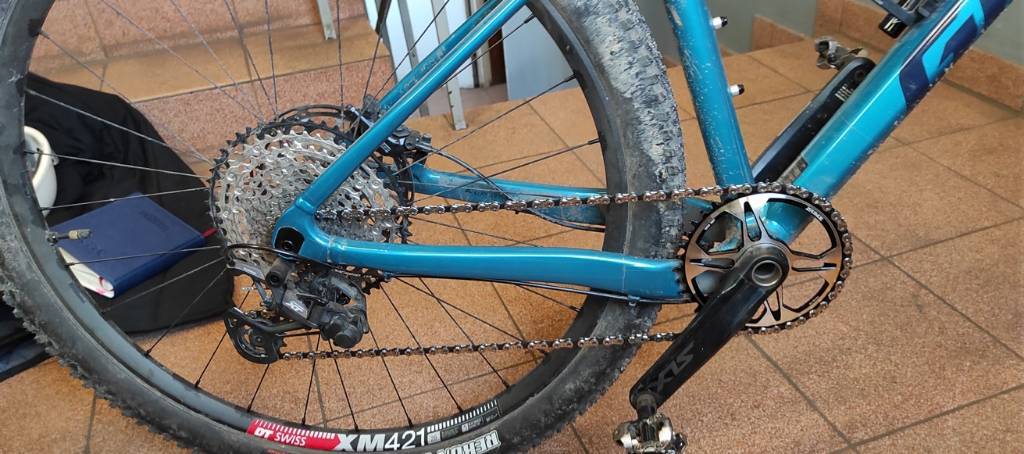

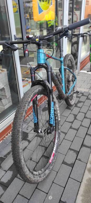

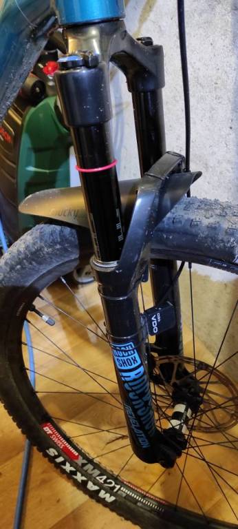

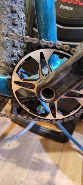

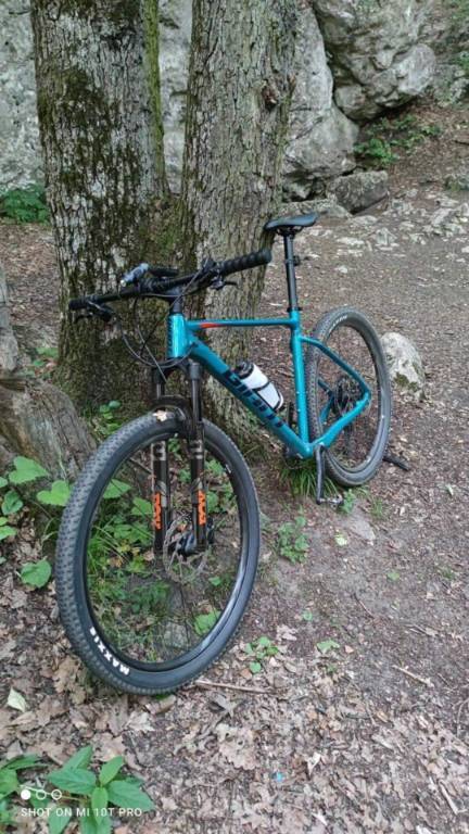

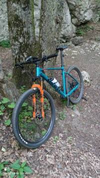

O jest nas więcej!:)
ja u siebie zmieniłem amora na RS revelation 130mm i jest ok:) (nie było mnie stać na rebe 100mm a tego kupiłem za 1400zl nowego więc nie było się nad czym zastanawiać)

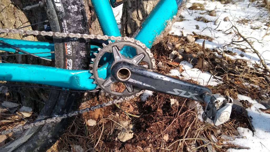

Z racji tego że rower mam głównie do "szybkiej" jak dla mnie jazdy to do przodu wrzuciłem zębatkę 38t i nowy łańcuch bo ori był za krótki o chyba 2 ogniwa. 5 dyszek z górki a jeszcze mam ostatnią koronkę z tyłu w zapasie:)
Oryginalny amor wymienili mi na nowy na gwarancji ale nawet go nie wrzuciłem
Co do zmiany kół na karbonowe wydaje mi się że takie jak ja dałem zrobić są wystarczające:)
Waga rowera po wszystkich modach 12.3kg
1643911219737.jpg 11111.jpg 11111.jpg 1643911219704.jpg 22222.jpg Edytowane przez kantor
A jak to wpłynęło na geometrię i odczucia z jazdy (prowadzenie, pozycja), bo chyba kąt główki się wypłaszczył? Nie obawiasz się o wytrzymałość ramy w tym miejscu?
Ja koniecznie coś 100mm muszę mieć. Zębatka z przodu też poleci nowa, ale ja idę w coś ovalnego, myślę nad garbarukiem tylko się zastanawiam czy czarny czy coś zaszaleć z kolorem.
E no coś ty, co by się z nią miało stać?:) Poza tym mam go dość miękko ustawiony bo mam trochę większy sag tak aby pracował w całym zakresie. Nie mniej Fox to to nie jest:):(
