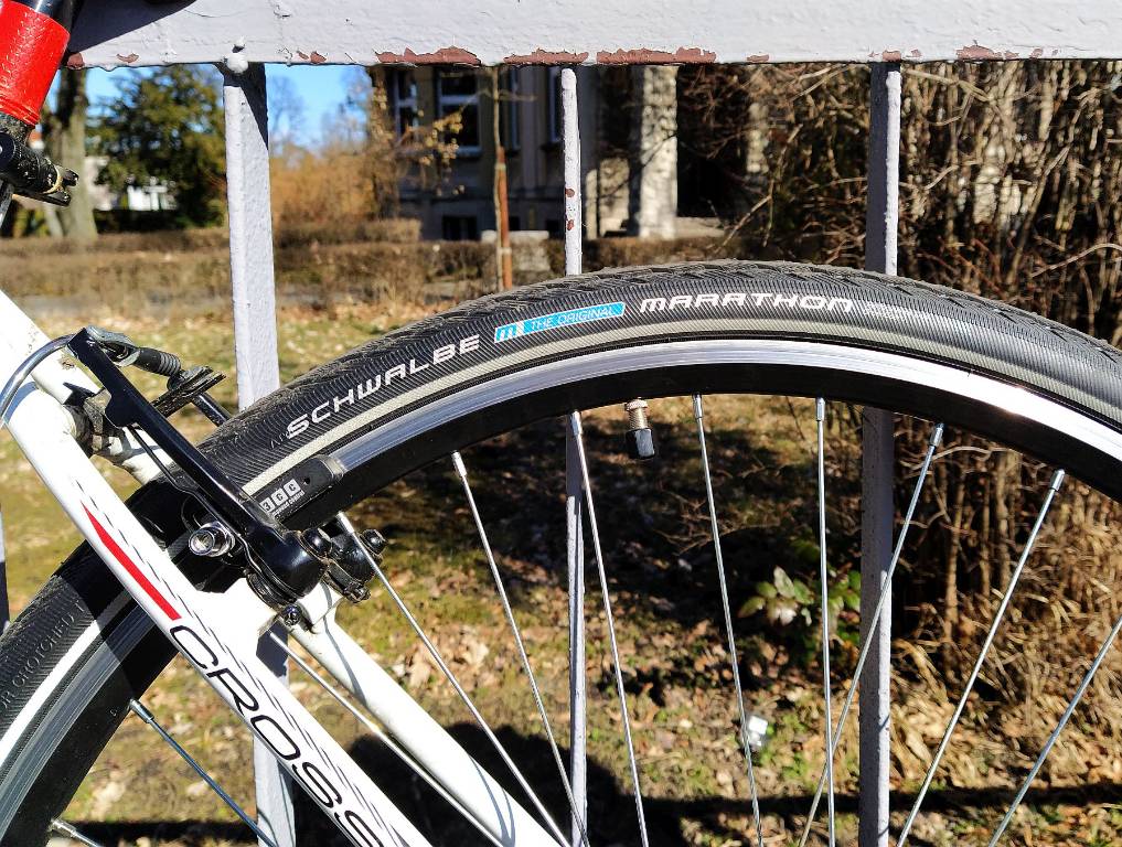

Danuel Opublikowano 22 Marca 2021 Autor Opublikowano 22 Marca 2021 Kupione szwalby i pierwsza seta zrobiona (na 2 raty..) Powiem, że jestem bardziej niż zadowolony przy zmianie 1x2.0 i 1x1.75 na 2x1,4 - toczą się naprawdę fajnie jak na szerokość, podjazdy lżejsze. Jedyna różnica to taka, że szersze gumy mnie rozleniwiły i teraz muszę być bardziej uważny na polskie dziury i koleiny. Rower stał się bardziej sztywny i nerwowy. W sumie śmiesznie się prezentują na moim złomiaku - dwie opony to prawie połowa ceny roweru, który kupiłem od sąsiadki
