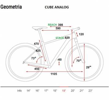

Witam. Chciałbym zmienić rower na w/w. Z rozmiarem jestem między M a L. W sklepie mogłem tylko przymierzyć- bez jazdy. I ciężko się określić. Po 100km na raz pewnie było by łatwiej. Czy jest ktoś kto zna się na cyferkach?
Mój wzrost to 178/179. Długość nogi 84cm na luzie/ 85.5 na docisk. Długość ramienia 57.5cm.
Z tabelek wychodzi że wartością ST wypada L. W porównaniu do obecnego Cuba na którym jest mi wygodnie wartością STACK też L. Wartość REACH, TT i WB bliżej do rozmiaru M.
Możliwości wymiany roweru nie będzie. Ktoś pomoże?
Zastosowanie:
-Treningi i lokalne wyscigi dla poprawienia kondycji i zrzucanie zbednych kg. Bez parcia na punkty
-Wycieczki i treningi po gorach
- Ultramaratony (Wisla1200/Pomorska500 itp)
-Wycieczki jedno i kilku dniowe w rozne strony kraju
