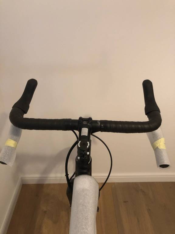

Cześć,
właśnie dzisiaj przyszedł mój nowy, przepiękny Kross Esker 6.0 2021. Jest to mój pierwszy rower z kierownicą typu baranek (wcześnie jedynie przymierzałem czy mi dobrze leży sklepie), więc moje doświadczenie nie jest zbyt duże w tym temacie. Dlatego pytanie czy normalne jest, że chwyty nie są symetryczne względem środka kierownicy? Na zdjęciach (jak i przymierzając w łapie) ewidentnie widać, że lewy chwyt jest bardziej "zgięty" do środka. Niesteety ze względu na temperaturę -10 stopni oraz sporo śniegu nie jestem w stanie sprawdzić czy mi to przeszkadza podczas jazdy. Mieliście może podobne doświadczenia?
Pozdrawiam
2.thumb.jpg.70de06dfe60d592022919bbe98be827e.jpg1.thumb.jpg.e0d5917880c5a471b41577bbd77a3279.jpg
Widzę że kiera jest prosta. Sama klamaka jest do środka tak? Poluzuj klamkę ustaw i dokręć ponownie.
Odciągnij gumę i skoryguj ustawienie lewej strony
W sumie to jedna i druga popraw tak żeby tobie było wygodnie
Dzięki Panowie/Panie. Tak jak mówiłem jestem zielony w temacie. Nie spodziewałem się, że to się da w ogóle przesuwać :D
