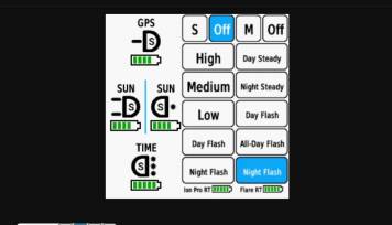

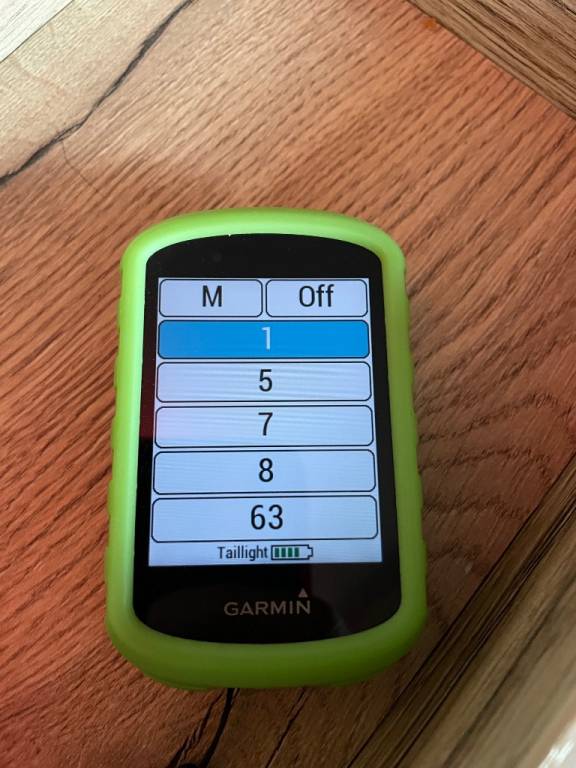

bahamut24 Opublikowano 21 Maja 2022 Opublikowano 21 Maja 2022 Hej. Ostatnio kupiłem flare rt i ściągnąłem Smart Bike Lights na EDGE830 ale nie wyświetla mi nazw jak na zdjęciu z apki, można to jakoś ustawić?
jhartman Opublikowano 22 Maja 2022 Opublikowano 22 Maja 2022 To jest ładnie opisane w DescriptionHow to use1. Download the data field application from Garmin Connect Store and synchronize your Garmin device2. Pair your bike lights with your Garmin device (https://www8.garmin.com/manuals/webhelp/variaut/EN-US/GUID-C4BB544A-78FA-4B3E-9061-2371B7B3C558.html)3. Configure your paired lights with the Lights Configurator: https://maca88.github.io/BikeLightsControl4. Copy the final configuration value from Lights Configurator into the application setting: "Lights Configuration" by using Garmin Connect Mobile or Garmin Express 1
