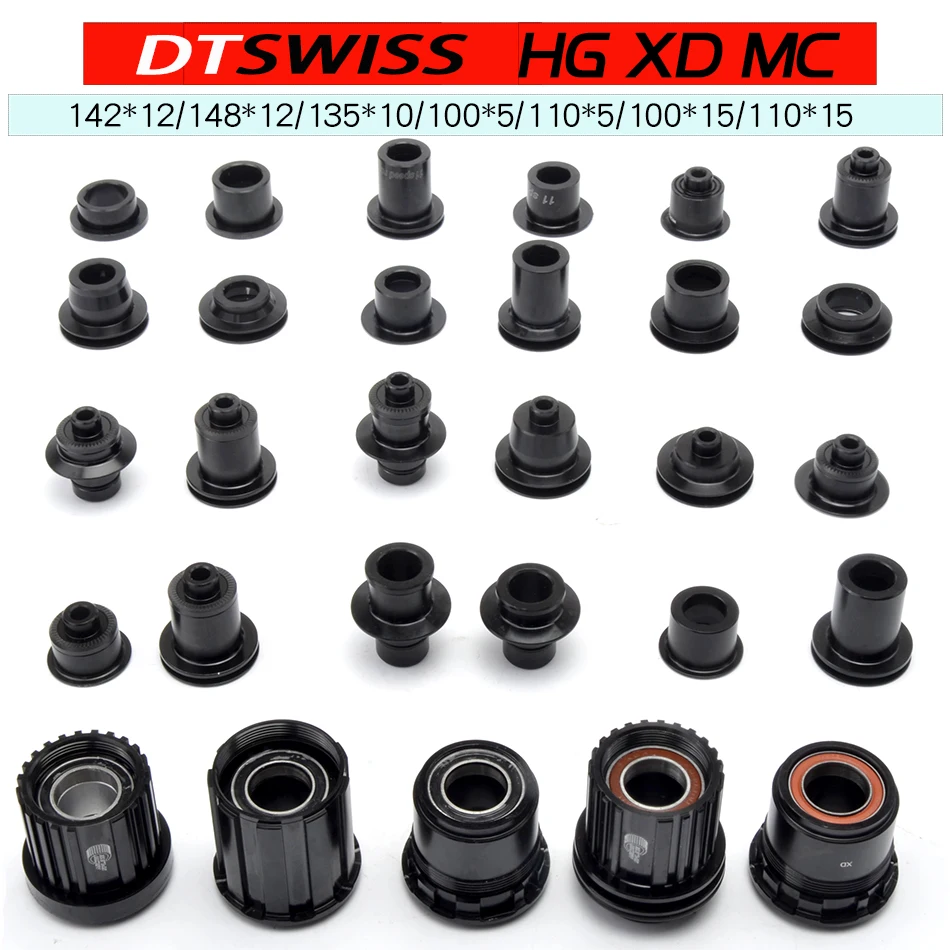

Accent_Szaj Opublikowano 13 Grudnia 2020 Opublikowano 13 Grudnia 2020 16 godzin temu, hi_im_krzysiu napisał: wpiąć koło pod oś QR Do niektórych piast są tzw End Cap'y Tu masz DT Swiss Napisz jakie masz koła i dokładny model piast

Accent_Szaj Opublikowano 13 Grudnia 2020 Opublikowano 13 Grudnia 2020 3 minuty temu, hi_im_krzysiu napisał: z niskiej półki, piasty No to lipa . Nie wsadzisz. Tu nawet nie chodzi o średnicę osi, a również o rozpiętość widełek(135Qr i 142 sztywna)

Nemrod Opublikowano 15 Grudnia 2020 Opublikowano 15 Grudnia 2020 (edytowane) W dniu 13.12.2020 o 18:07, hi_im_krzysiu napisał: W dniu 13.12.2020 o 17:57, Accent_Szaj napisał: Do niektórych piast są tzw End Cap'y Tu masz DT Swiss Napisz jakie masz koła i dokładny model piast aluminiowe koła Fulcrum Racing Sport - tyle wiem z naklejek, z niskiej półki, piasty nie wiem jakie bo na zewnątrz nie ma żadnych oznaczeń https://m.bikester.pl/fulcrum-zestaw-adapterow-akcesoria-do-piast-tylne-koo-12x142-mm-o-srebrny-551680.html Jeżeli koła są nowsze niż 2016 r to te endcupy powinny pasować. Można sprawdzić w tylnym kole czy są one wymienne. W fulcrumach są wciskane na oringach. Także bez kłopotu powinny dać się kombinerkami wyciągnąć. Co do osi do trenażera to tu jest nieco taniej: https://www.olx.pl/oferta/os-piasty-tylnej-tacx-e-thru-m12-do-trenazerow-tacx-CID767-IDH84Q0.html Tylko radzę sprawdzić czy faktycznie rama ma skok gwintu 1 mm. Edytowane 15 Grudnia 2020 przez Nemrod 1
hi_im_krzysiu Opublikowano 15 Grudnia 2020 Autor Opublikowano 15 Grudnia 2020 https://m.bikester.pl/fulcrum-zestaw-adapterow-akcesoria-do-piast-tylne-koo-12x142-mm-o-srebrny-551680.html Jeżeli koła są nowsze niż 2016 r to te endcupy powinny pasować. Można sprawdzić w tylnym kole czy są one wymienne. W fulcrumach są wciskane na oringach. Także bez kłopotu powinny dać się kombinerkami wyciągnąć. Co do osi do trenażera to tu jest nieco taniej: https://www.olx.pl/oferta/os-piasty-tylnej-tacx-e-thru-m12-do-trenazerow-tacx-CID767-IDH84Q0.html Tylko radzę sprawdzić czy faktycznie rama ma skok gwintu 1 mm. mój błąd, potrzebuję T1710 bo mam 12x1,5dzięki za odpowiedź, zakup endcupów przemyślę czy warto tyle płacić za wygodę
