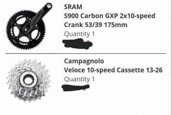

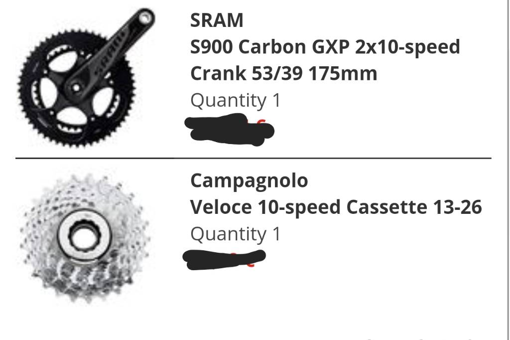

Dzejko Opublikowano 29 Listopada 2020 Opublikowano 29 Listopada 2020 (edytowane) Witam, Chcę zmienić przełożenia w szosie i chciałbym spytać o kompatybilność. Jeżdżę na 10 biegowej 11-34, tarcze 34/50 Chciałbym 10 biegową 13-26 i zmienić tarcze na 39/53 Czy taka zmiana jest w ogóle możliwa? Chodzi mi o to czy będę do tego musiał dodatkowo zmieniać łańcuch, przerzutki itd. czy wystarczy kaseta i korby z nowymi blatami Pozdrawiam Edytowane 29 Listopada 2020 przez Dzejko
darekp Opublikowano 29 Listopada 2020 Opublikowano 29 Listopada 2020 Wystarczy kaseta i blaty. Będzie śmigać.🙂
Dzejko Opublikowano 29 Listopada 2020 Autor Opublikowano 29 Listopada 2020 1 minutę temu, darekp napisał: Wystarczy kaseta i blaty. Będzie śmigać.🙂 Hej, dzięki za odpowiedź. Czyli nie przejmować się firmą, byleby 10-speed? Mam obawy przed tym, że nie będzie pasować 🤪

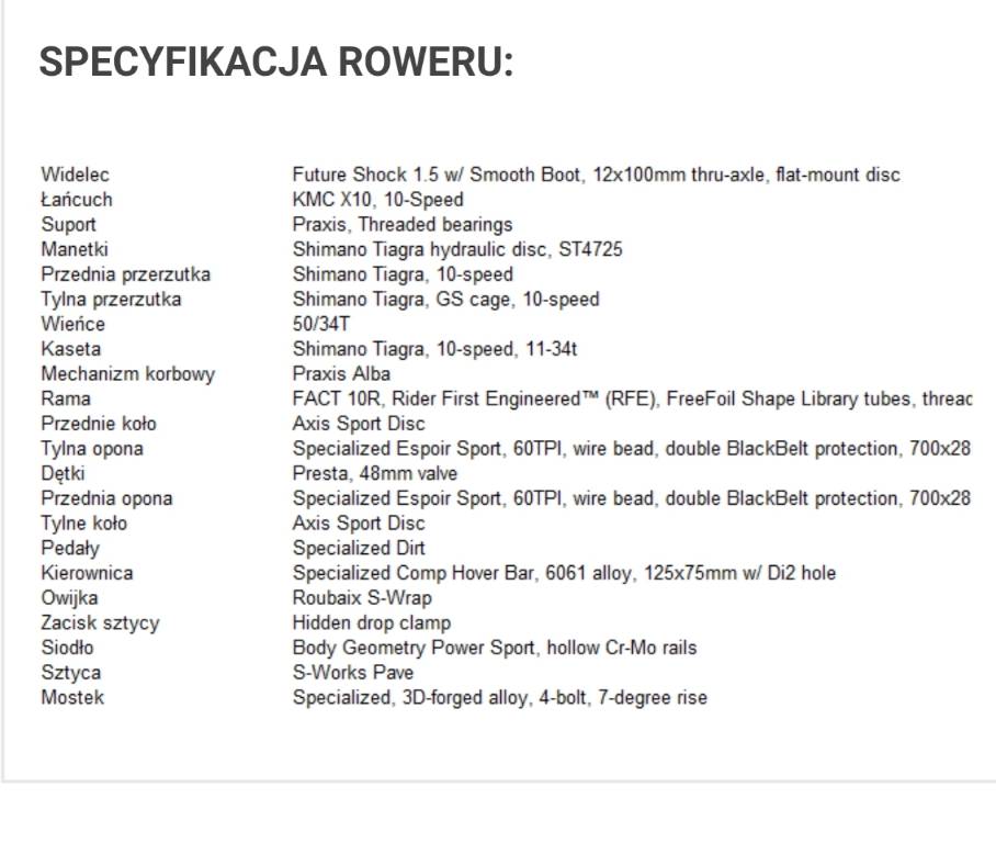

darekp Opublikowano 29 Listopada 2020 Opublikowano 29 Listopada 2020 Przy blatach trzeba uważać na rozstaw śrub, chyba ,że wymieniasz całą korbę. Może napisz jaki masz założoną korbę i kasetę.
Dzejko Opublikowano 29 Listopada 2020 Autor Opublikowano 29 Listopada 2020 Zdjęcie z wykresem części oraz to co chciałbym zamówić
