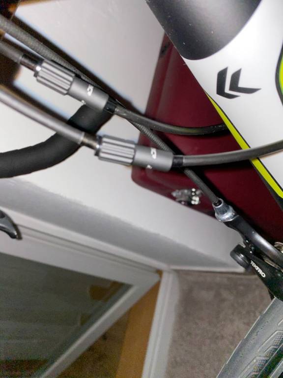

p1xel85 Opublikowano 12 Października 2020 Opublikowano 12 Października 2020 Witam wszystkich na wstępie i od razu przepraszam, jeśli pytanie będzie wydawać się głupie lub oczywiste. Jak do tego doszło? Nie mając pojęcia o trymowaniu zacząłem kręcić regulacja napięcia na lince przedniej przerzutki dość daleko (aż przestała wpływać na cokolwiek). Zakupiłem już dwie takie same jak miałem w rowerze i przymierzam się do samodzielnej wymiany. Na początku zaskakuje mnie widok zestawu, w którym prócz dwóch regulacji są dwa krótkie pancerze z zakończeniami. Czy wystarczy w miejsce starej wstawić nowa? Czy coś z tych pancerzy lub końcówek będzie potrzebne do podmiany w miejsce starych? I jak sprawdzić na ile jest ona odkręcona lub dokręcona, żeby mieć później pełny zakres regulacji?
m-peter Opublikowano 12 Października 2020 Opublikowano 12 Października 2020 A nie wystarczy wkręcić obecnych śrub na miejsce? Rozumiem, że jak już rozkręciłeś na maksa baryłkę to po prostu wyskoczyły gniazda pancerzy z baryłki. Lekko naciskając spróbuj skręcać baryłkę. Nie wydaje mi się byś mógł ją jakkolwiek zepsuć.
p1xel85 Opublikowano 12 Października 2020 Autor Opublikowano 12 Października 2020 Próbowałem na początku i nie było żadnego efektu, teraz w żaden sposób nie chce trzymać się pancerzy. Dlatego postanowiłem kupić druga na podmianę ..
p1xel85 Opublikowano 12 Października 2020 Autor Opublikowano 12 Października 2020 Na zdjeciu mało widać, jedynie to ze zakończenia pancerzy są luźne - jak poluzowałem linke to widać było w tej regulacji opiłki z końcówek „Uszkodzona” jest ta niższa.
m-peter Opublikowano 13 Października 2020 Opublikowano 13 Października 2020 Toś pan ukręcił gwinta (chociaż pytanie jak do tego doszło przy wykręcaniu). Wystarczy podmienić baryłki. Nową złap palcami od góry i dołu i skręć ją do oporu, następnie wykręć ok. 1 pełnego obrotu i zamontuj.
p1xel85 Opublikowano 15 Października 2020 Autor Opublikowano 15 Października 2020 Ogarnięte. O dziwo poszło łatwo i bezbolesnie. Dziekuje 1
