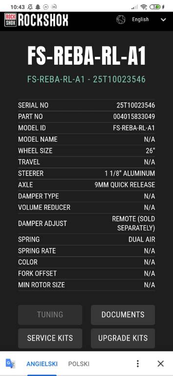

Jasiu Opublikowano 10 Października 2020 Autor Opublikowano 10 Października 2020 9 godzin temu, vdcmike napisał: Sprawdź sobie jaki masz rocznik po nr seryjnym i wtedy odbieraj service kit. Gdzie mogę go sprawdzić?
vdcmike Opublikowano 10 Października 2020 Opublikowano 10 Października 2020 (edytowane) Trailhead... konkretnie https://trailhead.rockshox.com/en/search/ Edytowane 10 Października 2020 przez vdcmike 1

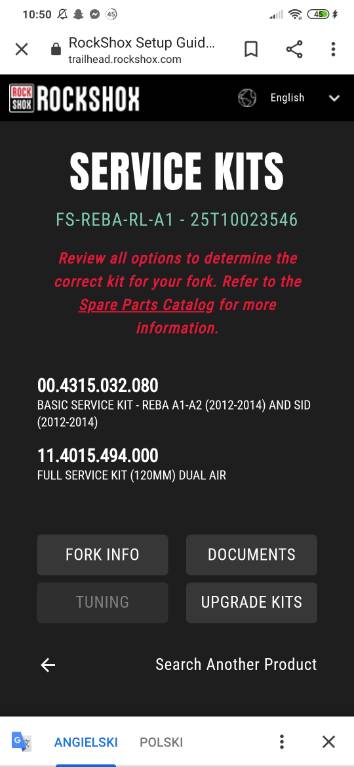

Jasiu Opublikowano 10 Października 2020 Autor Opublikowano 10 Października 2020 11 minut temu, vdcmike napisał: Trailhead Znalazłem numer seryjny, i wpisałem w wyszukiwarce producenta, dostałem takie dane. Czy w takim razie ten zestaw będzie pasował do mojego amora?
vdcmike Opublikowano 10 Października 2020 Opublikowano 10 Października 2020 Jak widzisz ten pierwszy z podlinkowanych ma chyba zgodny p/n z tym co podaje trailhead.
