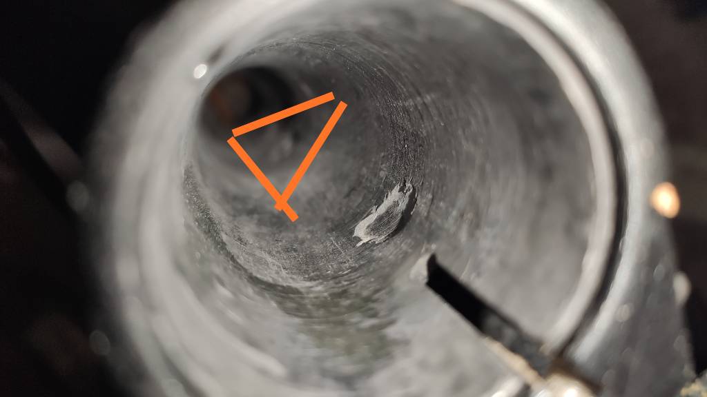

Coolkizzz Opublikowano 8 Października 2020 Opublikowano 8 Października 2020 Witam, Mam problem z opuszczeniem sztycy w ramie karbonowej. Problem polega na tym, że na wysokości uchwytu podtrzymującego pancerz przedniej przerzutki,wewnątrz rury podsiodłowej znajduje się coś jakby nit i blokuje sztyce. Czy można coś z tym zrobić? Czy jak zacznę ingerować to ten uchwyt puści?

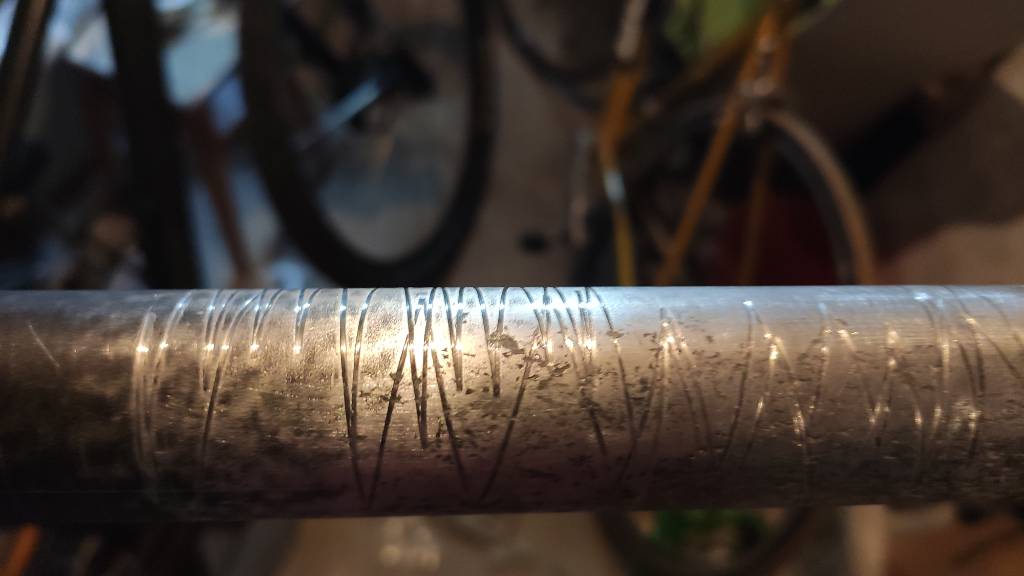

Coolkizzz Opublikowano 9 Października 2020 Autor Opublikowano 9 Października 2020 9 godzin temu, Accent_Szaj napisał: Zrób zdjęcie ,bo mam też takie mocowanie,ale mi nie blokuje Zdjęcie nic tu nie da:d (to jest po prostu niewielki kawałek czegoś metalowego, który odstaje) już wyjaśniam dlaczego. Zanim do tego doszedłem, nigdy wcześniej nie opuszczałem sztycy od zakupu roweru. Postanowiłem jednak to zrobić. Nieświadomy sytuacji wcisnąłem sztyce na satysfakcjonujący mnie poziom, ale przypłaciłem to spiralną wżerką na sztycy i to dość solidną o czym przekonałem się po wyjęciu >< Może i nie stanowiłoby to problemu, ale właśnie idąc do sedna chciałem kupić myk myka.. rura podsiodłowa jest długa także bez sensu byłoby się ograniczać tylko do tego momentu gdzie występuje problem, takie jest moje zdanie, być może błędne. Zresztą myk myk czy jakakolwiek inna sztyca nie ma znaczenia. Problem jest uciążliwy ze względu na zniszczenie nowego produktu, bo wcisnąć się da, ale nie tędy droga.

Accent_Szaj Opublikowano 9 Października 2020 Opublikowano 9 Października 2020 3 minuty temu, Coolkizzz napisał: ale nie uzyskam lepszej ostrości Jak dla mnie git Zrób jeszcze zdjęcie z zewnątrz,tego uchwytu
pecio Opublikowano 9 Października 2020 Opublikowano 9 Października 2020 Patrząc po obrażeniach sztycy powiem tak - jedź do ogarniętego serwisu który posiada "narzynki" frezy do rur podsiodłowych i niech ci przelecą rureczkę.
Coolkizzz Opublikowano 24 Października 2020 Autor Opublikowano 24 Października 2020 Serwisu nie znalazłem, ale wziąłem pilnik półokrągły usunąłem ten nadmiar i wykończyłem papierem ściernym. Pomogło. Także tyle w temacie:d 1
