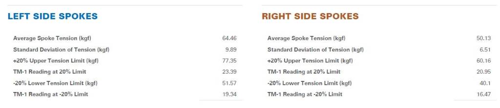

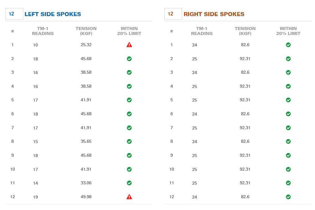

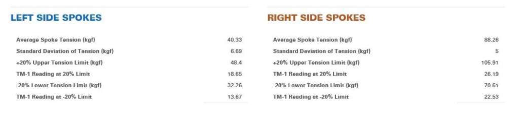

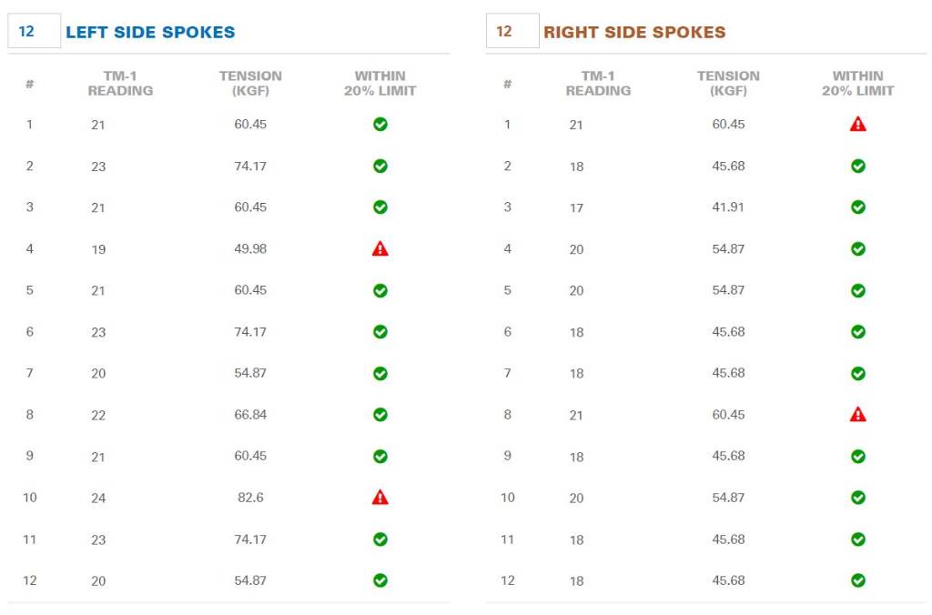

m-peter Opublikowano 8 Października 2020 Opublikowano 8 Października 2020 Witajcie, Mam zagwozdkę z nowymi kołami Mavic Crossride FTS-X 27,5". Dzisiaj założyłem pierwszy raz je na rower i zauważyłem, że niektóre szprychy są dosyć luźne. Sprawdziłem tensometrem ich naciąg i jestem dość zdziwiony jak bardzo różni się on na poszczególnych szprychach. Załączam zrzuty z aplikacji Park Tool'a jak to wygląda. To moje pierwsze badanie naciągu (tensometr z Ali zakupiony hobbystycznie ) więc proszę o poradę co z tym robić? Próbować naciągać czy lepiej oddać to do serwisu bo zrobię jajko z obręczy? A może nie przejmować się (waga kierowcy raczej bardziej słuszna niż piórkowa).

Yan Opublikowano 9 Października 2020 Opublikowano 9 Października 2020 (edytowane) Różnice w przednim kole nie są takie straszne więc można by je tak zostawić. Tylne koło i rozbieżność dwukrotną to już mocna przesada. Zresztą widać tam że sąsiednie szprychy trzeba wyrówna więc była by to łatwa robota. Wyrównał bym oba koła ale zaopatrz się w porządne narzędzia do nypli. Jeżeli masz bardzo mocno naciągnięte szprychy to zwykłe czterokrotny klucz może zjechać gwint. Najlepiej kręcić od strony główki wtedy prawdopodobieństwo uszkodzenia jest mniejsze. Odnośnie narzędzi z Ali. Może nie są super precyzyjne ale jeżeli wiele razy zmierzysz tą sama szprychę i masz odchylenia rzędu 0.5 jednostki to spokojnie poradzisz sobie z wyrównaniem napięcia. Minus to nie ustawić maksymalnego dopuszczalnego naciągu bo faktycznie trzeba mieć to skalibrowane plus tabelka do przeliczenia. Edytowane 9 Października 2020 przez Yan 1
