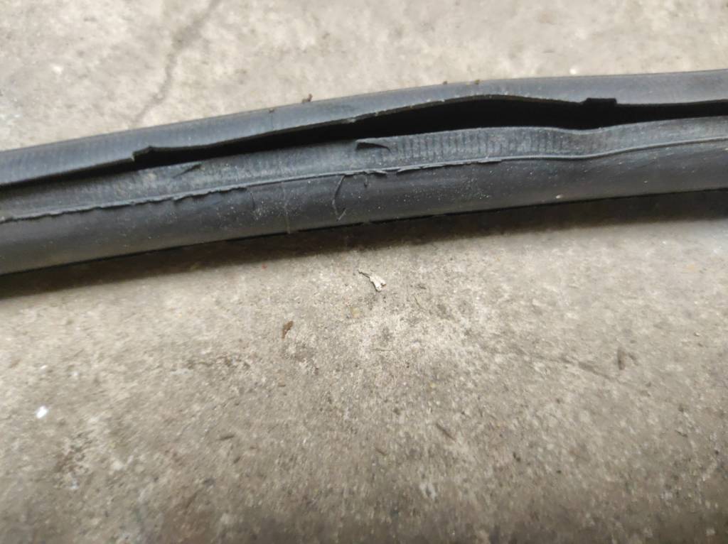

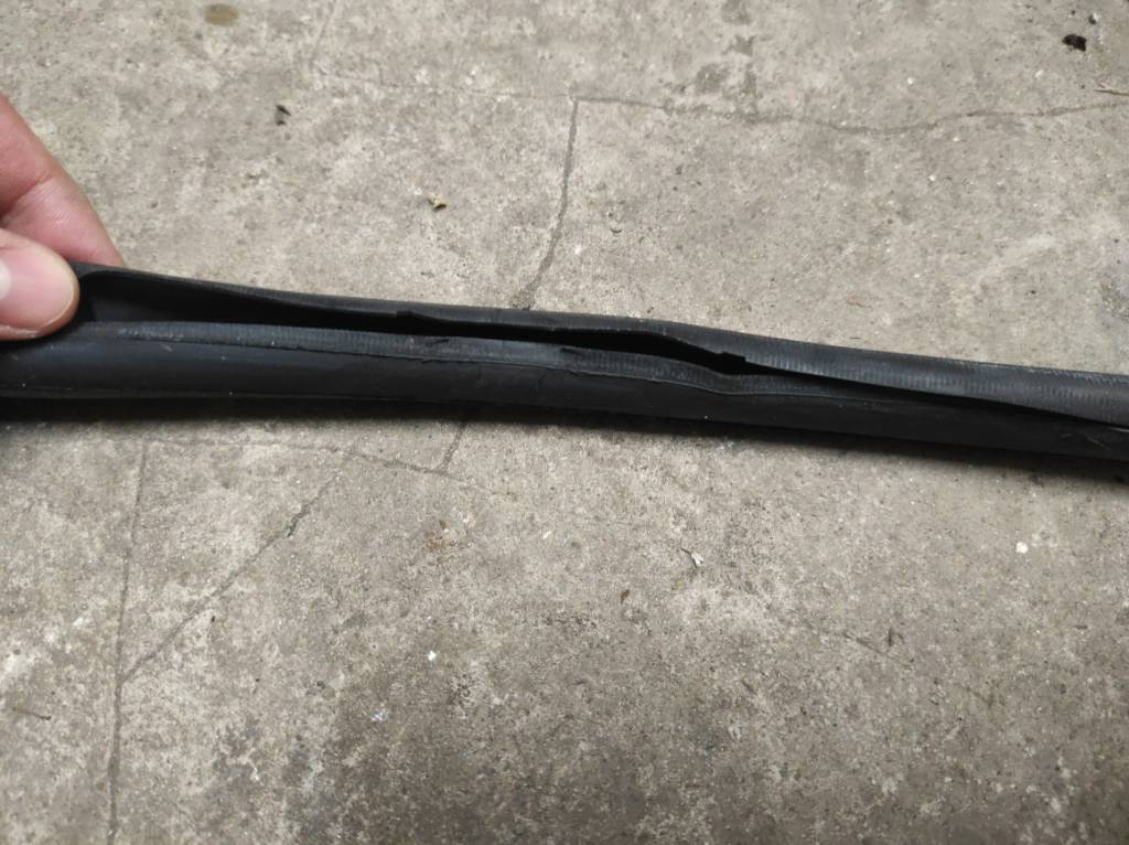

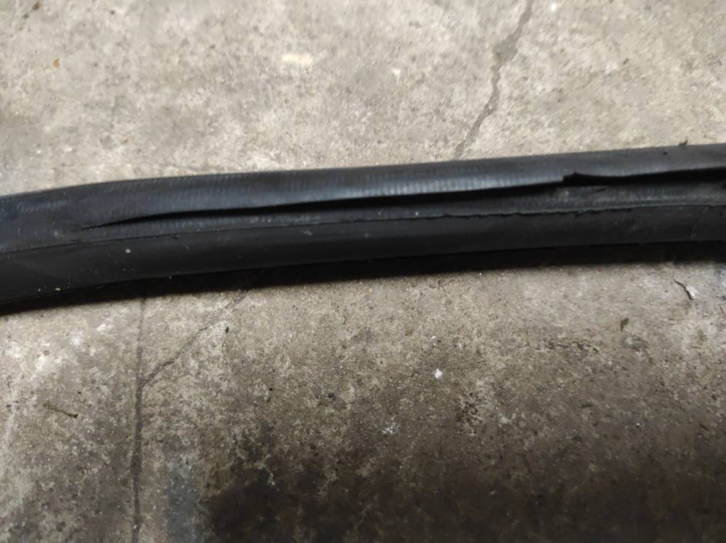

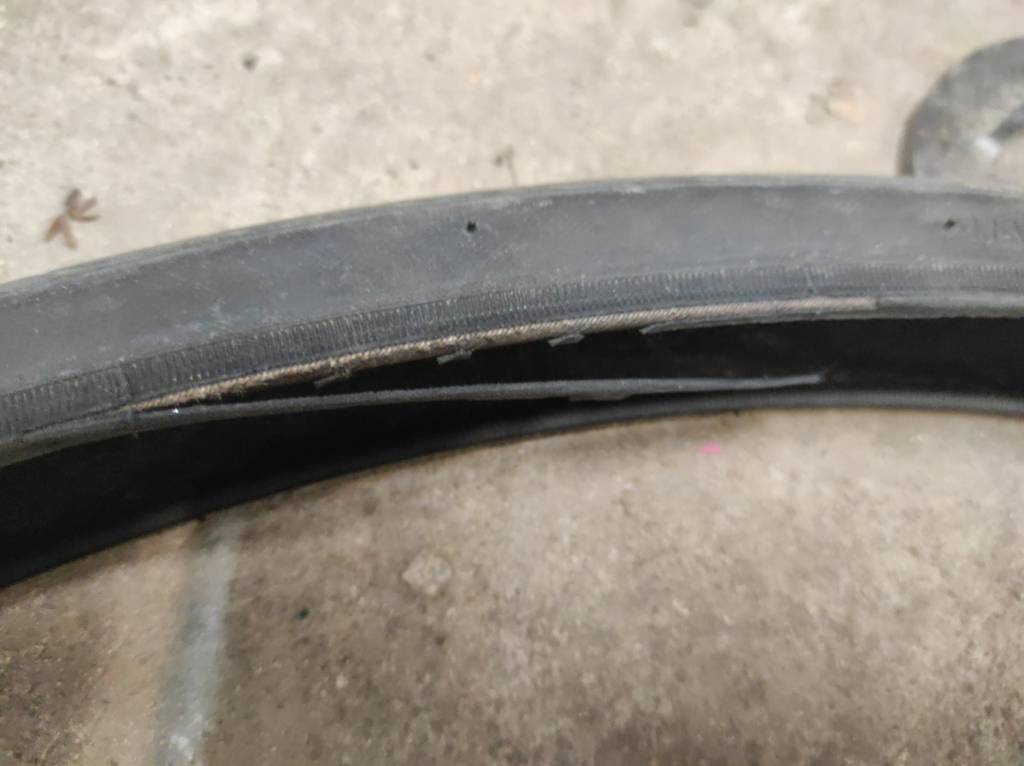

Może dla wielu okaże się banalne, ale przez lata jeździłem na MTB (13 lat na jednym rowerze) i dętki wymieniałem może z 5-10 razy i zawsze były to jakieś oczywiste sytuacje - nic, nad czym można by się zastanawiać.
Jednak obecnie jestem świeżo upieczonym posiadaczem szosy, dokładnie triban rc520 i dziś, podczas krótkiego wypadu, na 20 kilometrze wystrzeliła mi tylna dętka.
Generalnie nic strasznego, podczas podjazdu, ale zastanawia mnie powód, bo jechałem po prostym i czystym asfalcie a z drugiej strony znane są przypadki strzelających opon w tribanach ;)
Przed wyjazdem, koło zostało napompowane kompresorem do 7 barów, czyli w połowie zakresu. Wcześniej, przejechałem 150km na kołach napompowanych do około 6,5 bara pompką ręczną. Tuż przed momentem strzelenia dętki, zdążyłem usłyszeć kilka jakby "klapnięć" koła z każdym obrotem. Po wystrzale - jak się zatrzymałem - opona była w miejscu wystrzału zdjęta z obręczy.
I teraz, czy możliwe że opona spadła z obręczy wcześniej i to spowodowało wystrzał dętki? Pierwszy raz pompowałem koła kompresorem do takich dużych wartości i nie wiem, czy może nie przedobrzyłem? Bo tylko dobijałem ciśnienie a manometrem starałem się uchwycić ciśnienie.
Czy powodu szukać raczej gdzie indziej?
Obręcz obejrzałem dokładnie od środka, taśma wydaje się w porządku. Nie byłem w stanie wyczuć zadziorów.
Czy takie uszkodzenie gumy na rancie opony, zagraża w jakimkolwiek stopniu?

Jak napisales, wyglada na to, ze opona wysunela sie z rantu i detka strzelila. Wada opony lub obreczy, zle osadzenie opony, zz wysokie cisnienie. Podejrzewam to ostatnie, bo pojemnosc detki jest malutka i naprawde latwo przesadzic kompresorem.

Właśnie testowałem  pompkę ręczną vs kompresor. Napompowałem kilka razy jedną i kilka razy drugą i wychodzi na to że kompresor pokazuje +0,5 bara więcej niż pompka. W takiej sytuacji, mogłem napompować co najwyżej 7,5 lub 8 bar max (czyli max mojej opony).
Jeśli to nie za duże ciśnienie, to na co zwrócić uwagę, przy zakładaniu opony, albo przy następnym strzale?
Ja lekko namaczam ranty opony mokra gabka z plynem do naczyn. Pompuje powoli, macam, obracam.. Paczam, by opona rowno sie ulozyla. Jak trzeba, to czasem upuszcze sprezu i palcami pomacam. Ale lekko namydlona opona zazwyczaj wchodzi sama idealnie. Potem to juz tylko dopompowuje. (Uprasza sie i nie nabijanie sie) po kazdej jezdzie na zewnatrz rower do gory nogami (to lamie jedna z Velominati Rules) i obrot kolem z przylozona nawilzona chusteczka z fizeliny. Jesli w opone wbila sie szpilka lub szkielko, to fizelina sie zaciaga i problem usuwam.
