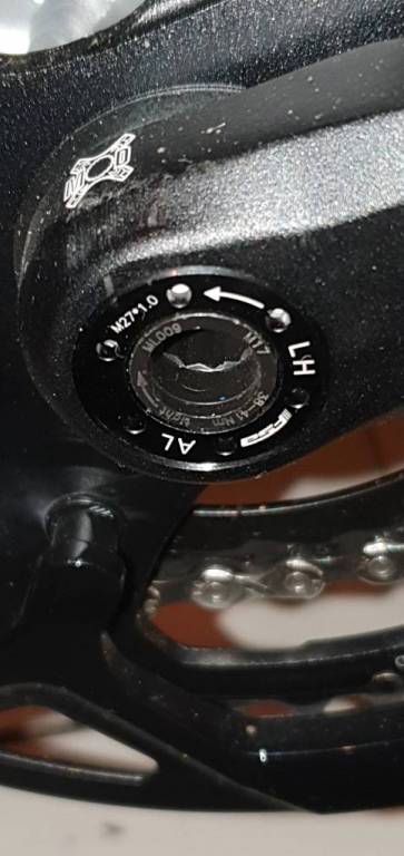

KubaŻary Opublikowano 18 Października 2020 Autor Opublikowano 18 Października 2020 No ok. A jak zdjąć korby? Mam kapsel na imbus po stronie lewej. Gdy go odkręcę mam zbić korbę? Siedzi dość mocno. Lewa korba Nie mam problemu, żeby rozebrać rower i sprawdzić co się dzieje, ale wolę nie poniszczyć. I pytanie wiążące się z tematem. Jaki kupić klucz do łożysk suportu? Ten od Hollowteca II będzie pasował?
Accent_Szaj Opublikowano 18 Października 2020 Opublikowano 18 Października 2020 5 minut temu, KubaŻary napisał: Gdy go odkręcę mam zbić korbę? Jak odkręcisz lewe ramie to korba wychodzi. Możesz uderzyć gumowym młotkiem. 7 minut temu, KubaŻary napisał: Ten od Hollowteca II będzie pasował? Będzie pasował. Nie rozkręcaj supportu. Jak wyjmiesz korbe,to zobacz jak chodzą łożyska. Na 99% to nie support się tłucze u Ciebie
KubaŻary Opublikowano 18 Października 2020 Autor Opublikowano 18 Października 2020 (edytowane) Jak odkręcę lewe ramię to ono nie schodzi z osi korby. Dlatego pytam jak je zbić. Ok. Po zdjęciach na wujku google zauważyłem, że oś mechanizmu korbowego jest zintegrowany z lewą korbą. Trochę tak na odwrót. Ale teraz jest to w miarę jasne. Pozostaje kupić klucz to nakrętki kontrującej i mieć narzędzia do obsługi jakby co. Edytowane 18 Października 2020 przez KubaŻary

KubaŻary Opublikowano 18 Października 2020 Autor Opublikowano 18 Października 2020 Klucz do odkrecenia koszyka łożyska kupilem. Ale jest jeszcze taka nakrętka z dziurkami i do niej chciałbym kupić klucz. Jako, że jest niedziela i chwila czasu to ściągnąłem łańcuch i jednak ten smar oryginalny jest lepiący jak miód. Niestety z braku możliwości wyszorowałem go szczoteczką do zębów w wodzie z dużą ilością płynu do naczyń. Poszło mega sprawnie. Do tego doszła regulacja tylnej przerzutki. Jeśli tak wyglądają w Polsce autoryzowane sklepy Giant i oddawanie roweru tak niewyregulowanego to jest to katastrofą.

KubaŻary Opublikowano 18 Października 2020 Autor Opublikowano 18 Października 2020 (edytowane) Chodzi mi o klucz do tej nakrętki z oznaczeniem LH i AL. Do czego ona w ogóle służy? Edytowane 18 Października 2020 przez KubaŻary
