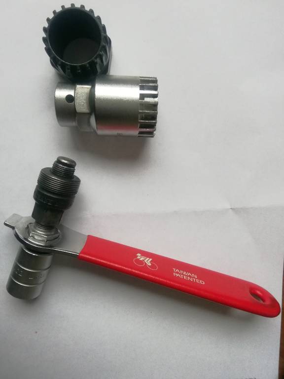

qameleon Opublikowano 10 Listopada 2019 Opublikowano 10 Listopada 2019 Jakie kupić klucze do korby i sportu? Muszę dostać się do suportu bo coś mi zaczyna trzeszczec ale nie mam pojecia jakie kupić.Korba: SR Suntour 48/38/28T załączam zdjecieSuport: nie mam pojęcia dopuki się tam nie dostanę to nie mam jak sprawdzić. Pokaże na zdjęciu pogladowym jak widzę. Wysłane z mojego SM-G955F przy użyciu Tapatalka
Gość SzpiceR Opublikowano 10 Listopada 2019 Opublikowano 10 Listopada 2019 https://www.centrumrowerowe.pl/klucz-do-suportu-bike-hand-shimano-yc-26bb-pd10732/ + https://www.centrumrowerowe.pl/sciagacz-do-korb-bike-hand-yc-216-pd10947/
leejoonidas Opublikowano 10 Listopada 2019 Opublikowano 10 Listopada 2019 (edytowane) Ten z czerwoną rączką jest do odkręcania śruby w korbie i do ściągania korby z osi, ten srebrny i czarny to są te same dwa klucze, służą do odkręcania suportu. Edytowane 10 Listopada 2019 przez leejoonidas
