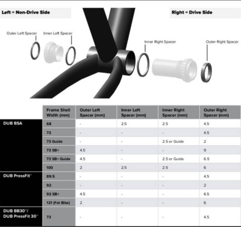

Caelian Opublikowano 3 Października 2020 Opublikowano 3 Października 2020 (edytowane) Własnie sobie instaluje nowy napęd SRAM mam pytanko: w Shimano mam 2 spacery po stronie napędu, 1 po stronie lewej. W sram mam tylko 2 spacery oraz jakieś dodadtkowe podkładki. patrzyłem po necie ale to czego nie znajduje to własnie informacji o specerach i tych dodatkowych podkładkach. Rozumiem zatem że ma byc po 1 spacerze na stronie. a czym sa i do czego służą te dodatkowe podkładki? Eh. jakim kluczem mogę pzykręcić miskę supportu sram? Edytowane 3 Października 2020 przez Caelian
