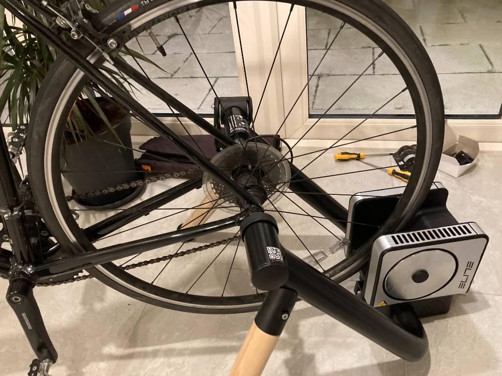

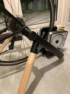

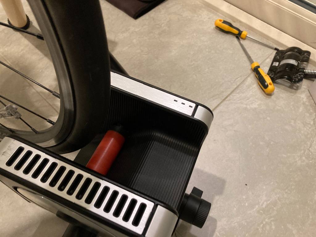

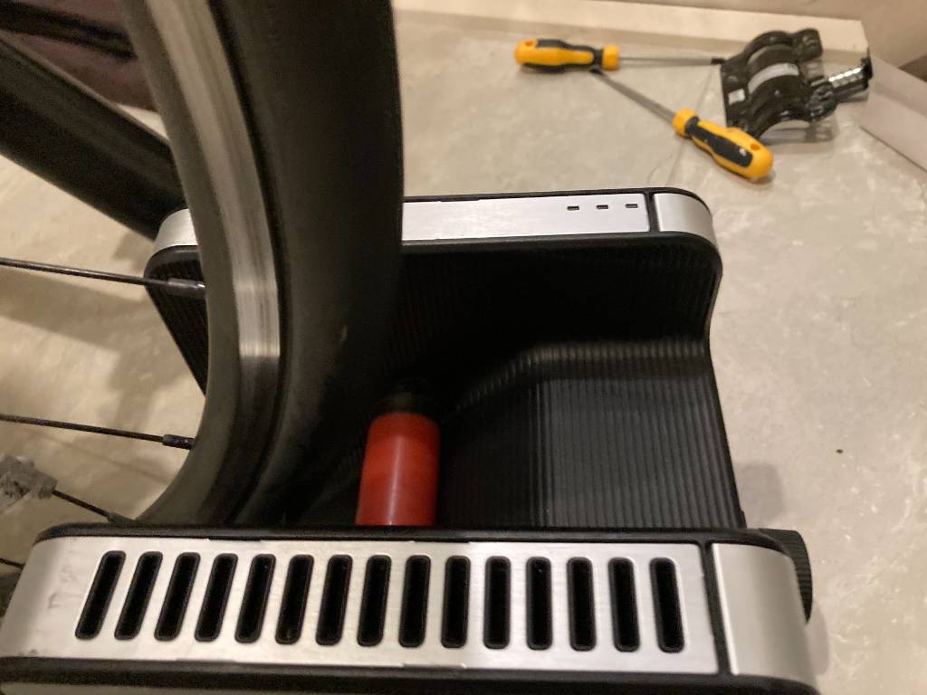

Ania_156 Opublikowano 28 Lutego 2021 Opublikowano 28 Lutego 2021 (edytowane) Cześć! Kupiliśmy Tuo i niestety walczymy z montażem. W żadnej konfiguracji (+/-28) opona nie dotyka rolki trenażera lub nie da się w ogóle zmieścić roweru (rolka jest zbyt blisko). Czy miał ktoś może podobny problem? Będziemy wdzięczni za wszelkie rady! Z góry wielkie dzięki! Ps. zdjęcia w wersji demonstracyjnej żeby łatwiej było zamienić położenie trenażera w wersji dokręconej sytuacja jest taka sama. Edytowane 28 Lutego 2021 przez Ania_156
grzebien79 Opublikowano 1 Marca 2021 Opublikowano 1 Marca 2021 Ania_156 Rozumiem, że jak ustawilaś opcje +28 to zanim przekreciłaś dźwignie rolki, to jeszcze wcześniej dokrecilas pokrętłem, żeby zbliżyć mechanizm do koła? U mnie po prawie maksymalnym dokręceniu rolka ledwo dotyka koła, ale po dociśnięciu dźwigni nigdy mi się nie zdarzyło, żeby coś się ślizgało.
Artuarczi Opublikowano 3 Marca 2021 Opublikowano 3 Marca 2021 @Ania_156, z fotek wynika, że nie w to gniazdo w "tosterze" włożona jest rama trenażera. Dla koła 28" ( 700x..) czyli szosa użyć należy gniazda, które jest bardzie z tyłu . Jak już wszytko złożycie, to: 1. przed wpięciem roweru odkręcacie ( w lewo) pokrętło, które jest na jednej osi z "wajchą"; 2. wpinacie rower; 3. dosuwacie rolkę do opony za pomocą tego pokrętła z pkt1. - aż rolka dotknie opony. 3. przekręcacie wajchę w prawo - rolka dociśnięta . wszytko jest dość intuicyjne a dodatkowo opisane w instrukcji 🙂 .. pamiętajcie o dokręceniu śruby poniżej wajchy, trenażer będzie"stabilniej" siedział . miłego kręcenia korbami 🙂
Eduardo Opublikowano 12 Marca 2021 Opublikowano 12 Marca 2021 (edytowane) Co do problemu z dociskaniem...miałem trochę podobnie, moim zdaniem lekko spieprzona konstrukcja (jakby ktoś obliczył, że szosa to do 28,9" a mtb powyżej 29,1" i stworzył dziurę 0,2" (w dużym uproszczeniu). Tam jest tak, że śruba ciska sprężynę, sprężyna powoduje, że trenażer "się cofa" przy odkręcaniu. Ta sprężyna jest za krótka, to znaczy - miejsca jest powiedzmy 12cm a sprężyna ma 9 (tak z czapki, chodzi o idee). W mojej szosie (grawelu!), z oponą decathlonu czerwoną, musiałem odkręcać śrubę dłużej (bardziej) niż owo cofanie tostera przez sprężynę występowało i ręcznie lekko odsuwać go do tyłu, potem pokrętłem delikatnie docisnąć do opony i wtedy obrócić docisk. Ponieważ czerwona opona z deca umarła, kupiłem niebieską schwalbe, która jest lekko niższa i problem nie występuje. A więc: 1. bardziej odkrećcie śrubę i ręcznie odsuńcie trenażer - tu pewnie dokładność pomiaru mocy pierdu pierdu nie będzie idealna 2. pokombinujcie z mniejszą oponą do trenażera 3. nie mam racji i uznajcie post za niebyły PS. Aplikacja Elite znowu nie kalibruje mojego Tuo... jakbym miał teraz kupować to poważnie bym się nad tą firmą zastanowi. Miłego jeżdżenia! Edytowane 12 Marca 2021 przez Eduardo
