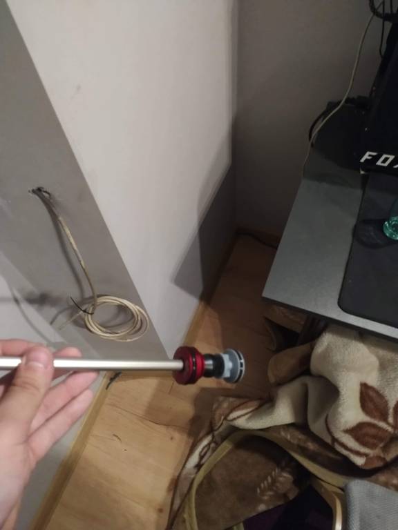

Gość Smyron Opublikowano 1 Października 2020 Opublikowano 1 Października 2020 Właśnie w moim starym yari 170mm solo air motion control mialem takie coś ze amor nie odbijał i zjadał te 10% skoku, czyli wsumie czym się te tlumiki różnią, debon air jednak lepiej działa na nierównościach o co mi daje ten charger, mialem na yari prędkość odbicia, tłumienie tylko olej bylo słychać troche i pytanie jeszcze jak kupie tego yari 2021 debon 180mm to jak władze token 20mm to nie zepsuje mi się praca i wrażliwość amora?
vdcmike Opublikowano 1 Października 2020 Opublikowano 1 Października 2020 W SoloAir takiego problemu nie było - to efekt zanidbania amortyzatora (przeciąganie interwałów międzyserwisowych ew. nieumiejętny serwis). DebonAir to nie jest tłumik. To ulepszenia obejmujące (w amortyzatorach rozważanych w tym wątku): uszczelki kurzowe, zmianę smaru oraz powiększenie objętości negatywnej komory powietrznej celem zwiększenia czułości amortyzatora. Tłumik to Charger (Pike, Lyrik) albo MotionControl (Revelation, Yari). MC to leciwa konstrukcja, która o ile sprawdza się w mało wymagającym terenie, jest prosta i tania w serwisie to na typowych trailowych czy enduro rąbankach (szybko następujące po sobie korzenie, kamienie, dropy...) olej (czynnik tłumiący) miesza się z powietrzem i poważnie obniża się siła tłumienia (a więc spada przyczepność koła). Ten typ tłumika ze względu na ograniczony max przepływ też powoduje pewne straty w czułości (zauważalnie tłumi kompresję nawet jeśli w pełni otwarty). W Chargerach olej w tłumiku nie ma kontaktu z powietrzem. Nie występuje napowietrzanie się oleju. Jest to okupione trwałością (szczególnie pierwsze Chargery) i upierdliwością w serwisowaniu (trochę narzędzi dodatkowych, odpowietrzanie). Dodatkowo (szczególnie w wersji 2.1) znacząco zwiększono przepływ w pozycji otwartej. Tym samym mamy zauważalny od pierwszych metrów jazdy w terenie jakże pożądany efekt przyklejenia koła do podłoża i większej czułości (reakcji na małe nierówności). Mała uwaga dot. najtańszych wersji Pike/Lyrik z dopiskiem Selekt - tu Charger jest zupełnie inny. Nadal olej nie ma kontaktu z powietrzem ale w miejsce elastycznej membrany wprowadzono dodatkowy tłok i sprężynę co może delikatnie upośledzać szybkość tłumika w pewnych sytuacjach.

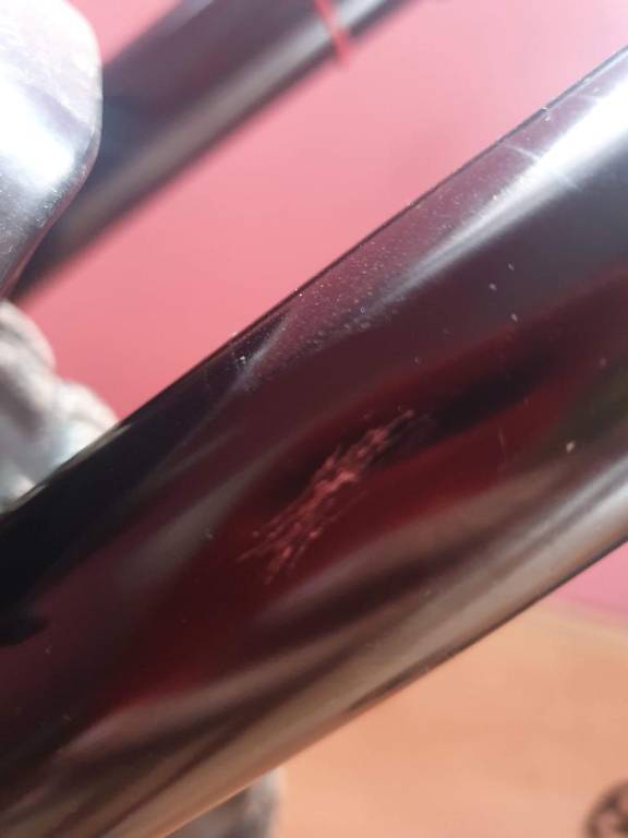

Gość Smyron Opublikowano 1 Października 2020 Opublikowano 1 Października 2020 Sprawa wygląda tak: Posiadam yari 170mm rc solo air, mam 2 opcje albo zamienie się na pika 160mm w debon airze z tłumikiem charger rc nie mylić motion control i rct3, lub sprzedać i kupić nowego yari 2021 180mm w nowym debon airze z motion control, która opcja wydaje się najlepsza, co najlepiej sprawdzi się w terenie lub tez jest opcja wzięcia pika 160mm solo air rct3 ale ma przetarcie na ladze
vdcmike Opublikowano 1 Października 2020 Opublikowano 1 Października 2020 Lepsza opcja to charger bo DbA sobie zrobisz za 50EUR a charger kosztuje 200EUR.
Gość Smyron Opublikowano 2 Października 2020 Opublikowano 2 Października 2020 W sensie ten rct3? Z tym przetarciem
PiotrekGT Opublikowano 2 Października 2020 Opublikowano 2 Października 2020 Ja bym przetarcia unikał.
Gość Smyron Opublikowano 2 Października 2020 Opublikowano 2 Października 2020 Chyba zs wlozyc do mojego yari debona i chargera
PiotrekGT Opublikowano 2 Października 2020 Opublikowano 2 Października 2020 Jest to jakiś pomysł, ywniesie cie około 1000zł
