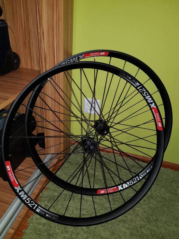

PiotrekGT Opublikowano 7 Grudnia 2020 Autor Opublikowano 7 Grudnia 2020 Zatem pozbylem się już koł opartych na marce dartmoor, za marne grosze udało mi się wyczaić obręcze XM521, śmiga to na piastach ZTTO M1 (czyli podrobce dt 350/240) i szprychach sapim race. 2

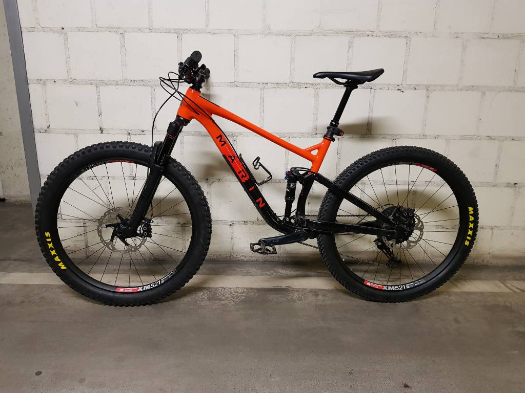

Raptor Opublikowano 7 Grudnia 2020 Opublikowano 7 Grudnia 2020 Jakie masz gumy bo patrząc to przód 2,8 a tył 2,6.?
PiotrekGT Opublikowano 7 Grudnia 2020 Autor Opublikowano 7 Grudnia 2020 (edytowane) @RaptorPrzód minion dhf 2.6 tył rekon 2.4 Edytowane 7 Grudnia 2020 przez PiotrekGT
Raptor Opublikowano 7 Grudnia 2020 Opublikowano 7 Grudnia 2020 Sam mam u siebie 2.6 ale one nie wyglądają na taki balon jak u ciebie z przodu.😲
PiotrekGT Opublikowano 7 Grudnia 2020 Autor Opublikowano 7 Grudnia 2020 Powiem Ci, że to perspektywa bo też tak mi się wydaje po tym zdj. realna szerokość: Przód 65mm Tył 61mm
PiotrekGT Opublikowano 7 Grudnia 2020 Autor Opublikowano 7 Grudnia 2020 35mm wewn szerokość. No i opona przednia jest nieco wyższa od tylnej. Osobiście gdybym kupował to wybrałbym 2.5 ale 2.6 kupilem razem z rowerem.
Raptor Opublikowano 7 Grudnia 2020 Opublikowano 7 Grudnia 2020 (edytowane) dobra to już wiem dlaczego tak siedzi. Dhf 2.6 jest dedykowane właśnie pod obręcze 35mm i dlatego tak ładnie siadła Mam oryginalne Maxxis te które są u mnie na 1 fotce w temacie 2.4 i na nich nie śmigam Edytowane 7 Grudnia 2020 przez Raptor

PiotrekGT Opublikowano 7 Grudnia 2020 Autor Opublikowano 7 Grudnia 2020 @RaptorTak, DHF 2.6 jest projektowany pod 35, tak jak każdy inny Maxxis z dopiskiem "WT".
Raptor Opublikowano 7 Grudnia 2020 Opublikowano 7 Grudnia 2020 I dlatego tak kozacko wygląda. Podoba mi się ten balonik
Khemlish Opublikowano 28 Sierpnia 2022 Opublikowano 28 Sierpnia 2022 (edytowane) Cześć, możesz napisać coś więcej o piastach ZTTO M1? Jak się sprawują czy coś w nich wymieniałeś? Masz może porównanie do DT 350? Chcę wymienić swoje goła w oparciu nowej piasty aktualnie posiadam SHIMANO SLX HB-M7110 CL cenowo wygląda to tak: ZTTO M1 190,05 zł Starszy model DT 350 245,90 zł Nowy model DT 350 378,90 zł Puki co zmieniam przód z 32H na 28H Edytowane 28 Sierpnia 2022 przez Khemlish
