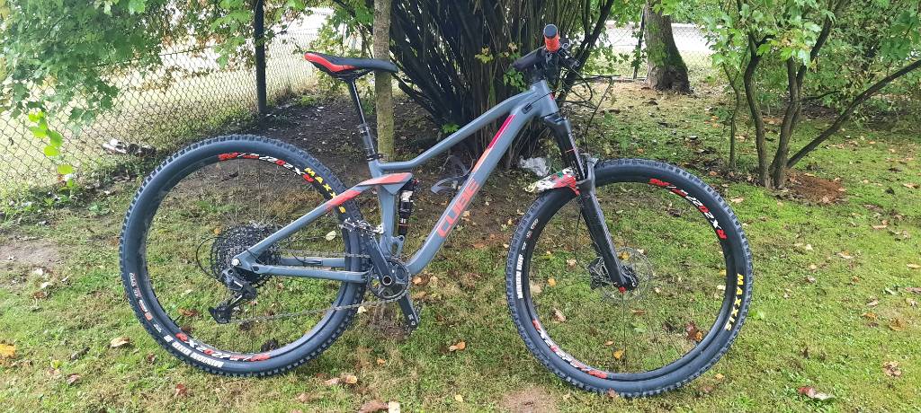

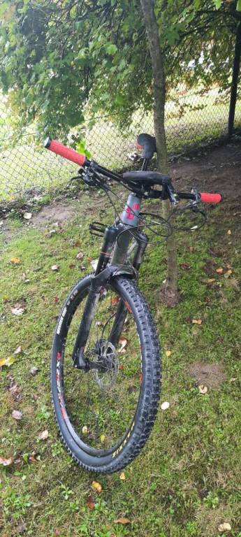

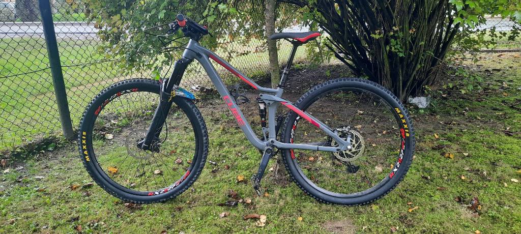

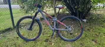

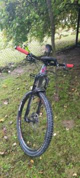

Przyszedł czas na wymianę roweru żony na nowoczesną trailówkę. Aktualnie w sklepach nie było nic ciekawego a że trochę części zostało z mojego roweru to kupiłem ramę jak w temacie w rozmiarze 16" jest to seria kolorystycznie dedykowana dla kobiet.
RAMA HPA Ultralight, Advanced Hydroforming, Triple Butted, ETC 4-Link, AXH Boost
WIDELEC Rockshox Yari RC Boost, 140mm plus błotniczek
ŁOŻYSKA STEROWE Cane Creek połzintegrowane
MOSTEK Kellys ALM/EN 50 31,8mm dł. 45mm
KIEROWNICA AG Lab aluminiowa 15 mm 760 mm
CHWYTY Dartmoor Roots
TYLNA PRZERZUTKA Sram SX Eagle™, 12-Speed
MANETKI Sram SX Eagle™ Trigger
ŁAŃCUCH Sram SX Eagle™
KASETA Sram PG-1210 Eagle™, 11-50T
KORBA SHIMANO SLX FC-M7100-1 Boost, 175mm z zębatką SM-CRM75 34T
PEDAŁY Cloud Perform Flat 2
UKŁAD HAMULCOWY M8000 Shimano XT, Hydr. Disc Brake (180/180)
TYLNY AMORTYZATOR fabrycznie powinien być wymiar 190x45mm ale praktycznie nie dało się kupić nic z Foxa ani Rockshoxa. Okazuje się że przy damperze 190x51mm nie ma kolizji tylnego koła a skok zwiększył się do 140mm. Zamontowano Damper ROCK SHOX Monarch RL 190x51 Solo Air
KOŁA Obręcze Remerx rx2027 29" Czarne niedzewne szprychy CNSPOKE 2mm RICHMAN 2,0-2,2 mm (wzmacniana główka) Piasty novatec nt-d791sb, nt-d902sb 4 łożyska bębenek aluminiowy
OPONY tył MAXXIS Minion DHR II 29x2.30 oraz przód MAXXIS Minion DHF 29x2.30
SIODEŁKO jakiś Kross żona miała swoje i bardzo go lubiła
SZTYCA RST Elev 8 regulowana, manetka na kierownicy (30,9 mm)

Za ramę dałem 2.200zł a co do wagi to nawet nie myślałem ale zważę z ciekawości. Niestety fabrycznie był zamontowany hak direct mount więc 80zł za nowy i co mnie zaskoczyło nie było osi w zestawie wiec 120zł jeszcze dodatkowo.
