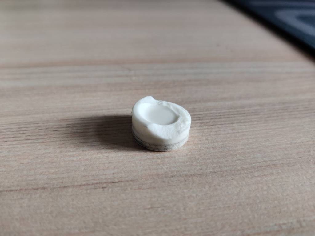

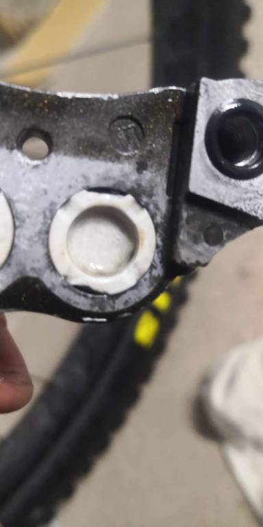

szymkko Opublikowano 27 Września 2020 Opublikowano 27 Września 2020 Witam wszystkich Mam hamulce zee br m640 kupione 5 siesiecy temu niedawno zauważyłem lekki wyciek z tylniego hamulca i zobaczyłem że tloczek jest ukruszkony co zrobić lub gdzie szukać takiego tłoczka?

Accent_Szaj Opublikowano 27 Września 2020 Opublikowano 27 Września 2020 5 minut temu, szymkko napisał: mniejszy tloczek W zee są takie same jak w M8120 i M8020. Jak już wcześniej zauważyłeś,na Ali są tylko metalowe. Jedyną opcją w miarę niedrogą,to zakup M7120 i przełożenie tłoczków https://allegro.pl/oferta/zacisk-hamulca-shimano-br-m7120-p-t-okl-zyw-4-tl-8629204626?utm_medium=app_share&utm_source=facebook Ja w końcu oddałem na gwarancji

eathan Opublikowano 13 Lipca 2021 Opublikowano 13 Lipca 2021 (edytowane) Przerabiam ten sam problem w SLX 7120 - 4 tłoczki 2 małe i 2 większe. Niestety tłoczki nie do kupienia. Ten jeden rodzaj z Ali (czarne) mają złe opinie w sieci. Widziałem ich recenzję i gość pisał, że nie trzymają ciśnienia. Poza tym czas oczekiwania określony na za miesiąc odpada. W moim wypadku skończyło się zakupem nowego zacisku. Właśnie na niego czekam. Przy okazji ciekawostka. U mnie poszedł jeden tłoczek od środka zacisku. Drobiny zmielonej porcelany dostały się do układu przy jego przelewaniu. Musiałem płukać cały układ. Przy okazji mam pytanie. Udało mi się wyjąć 2 tłoczki z jednej strony zacisku (w tym ten uszkodzony). Zostały dwa po drugiej stronie i nie mam pomysłu jak je wydostać. Patent z wodą, kompresorem odpada, bo połowę już rozbroiłem. Edytowane 14 Lipca 2021 przez eathan
