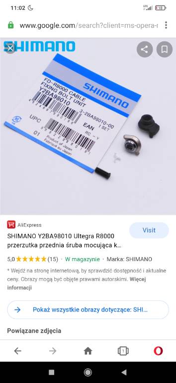

Postanowiłem wymienić linkę przerzutki i nie mogę jej skręcić, padł gwint chyba nie tyle w śrubie co w elemencie do którego jest wkręcana.Śruba kręci się bez końca. Pytanie czy idzie dostać takie elementy czy pozostaje kupić nową przerzutkę.Dodam że jestem z Poznania i pod Poznaniem w Gądkach jest jakaś siedziba Shimano tylko nie wiem czy coś tam dostane.
Znalazłem to czego potrzebuję w archiwum aliexpress. Niestety aktualnie nie mogę znależć nic takiego.Mam nadzieję że może sklep rowerowy mnie poratuje skoro jest jakiś numer katalogów shimano.
