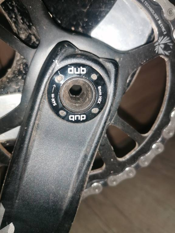

TomekCorsa Opublikowano 11 Czerwca 2021 Opublikowano 11 Czerwca 2021 Nakrętki na korbie pilnuj bo się odkręcają. Moja kaseta ma około 1700 kilometrów a w łańcuchu przymiar nie wchodzi. Co około 60 kilometrów płucze w benzynie i smaruje WD40 Dry.

Yare Opublikowano 25 Lipca 2021 Opublikowano 25 Lipca 2021 Jak ja swój skrzypiący ewidentnie support oddałem do serwisu to po bezproblemowej wymianie(pressfit) stwierdzili że to jednak skrzypiały niedokręcone pedały... . Oczywiście pedały dokręcone kluczem dynamometrycznym :D. Politykę wymiany mają bardzo przyjazną dla klienta ale specjalistów to już im brak - o uszkodzonej nakrętce korby też wspomnę - po co odkręcać drugie ramie do wymiany supportu to ja nie wiem.
