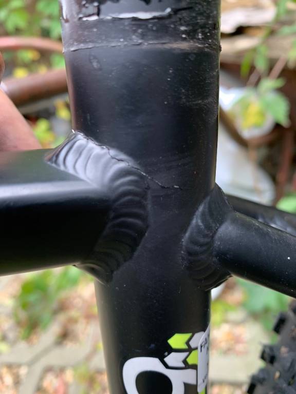

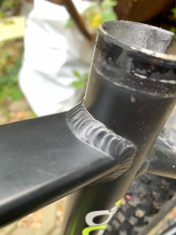

bardzozlymisio Opublikowano 26 Września 2020 Opublikowano 26 Września 2020 Cześć Szajbajki. Dziś myjąc rower spotkała mnie nieprzyjemna niespodzianka. Pacjent to Kreidler Dice 7.0 kupiony 04.2016. Gwarancja na ramę całe szczęście to 5 lat, mam książkę, wbity pierwszy przegląd i paragon. Nie mam żadnego doświadczenia w reklamowaniu pękniętych ram - ale sądzę, ze ktoś z Was ma. Rower ma 4 lata, jeżdżę na nim ile mogę, więc jest używany, ale zadbany. Czy przy tego typu pęknięciu mam się spodziewać, że konsylium stwierdzi, że nie umiem jeździć na rowerze i dlatego pękło i mogę się pocałować w 4 litery. Albo, że zacisk za mocno przykręcany. Albo coś jeszcze innego. A może cyk pyk dostanę nową ramę? A najlepiej nowy rower Jak uważacie?

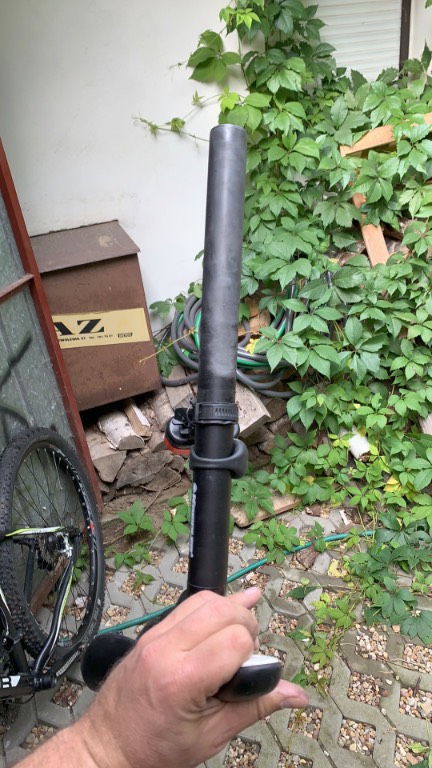

zenobek Opublikowano 26 Września 2020 Opublikowano 26 Września 2020 Kolego. A nie miałeś zbyt płytko włożonej sztycy? Dziwne pęknięcie.
bardzozlymisio Opublikowano 26 Września 2020 Autor Opublikowano 26 Września 2020 Zobacz na sztycę, widać ile była włożona. To około 50% - na pewno nie jest za płytko.
zenobek Opublikowano 26 Września 2020 Opublikowano 26 Września 2020 A czy ta sztyca jest fabryczna? Jeszcze taki efekt może wywołać zbyt cienka sztyca (węższa niż powinna być; wystarczy mała różnica)

bardzozlymisio Opublikowano 26 Września 2020 Autor Opublikowano 26 Września 2020 Cała historia zaczęła się z miesiąc temu - coś zaczęło coś lekko/cicho skrzypiec, kiedy naciskałem na pedały. Zauważyłem, że na stojaka, efekt znika. W związku z czym wyeliminowałem suport wstępnie i pomyślałem, że kiera albo sztyca, ze wskazaniem na to drugie, z uwagi na lokalizację skrzypienia (choć wszyscy wiemy, że to bywa złudne). Dziś postanowiłem zrobić serwis roweru i się temu przyjrzeć. Po umyciu wyjąłem sztyce za ramy i dopiero po zdjęciu zacisku, żeby go wyczyścić zauważyłem pęknięcie. Nie zaliczyłem, żadnej gleby ani nie pamiętam, żeby mi się rower jakoś dramatycznie przewrócił. Poza tym rower nie jest z kryształu i nie powinna trzasnąć rama nawet jeśli by się przewrócił. W końcu każdemu z nas się to zdarza.
Gość Opublikowano 26 Września 2020 Opublikowano 26 Września 2020 Pękło na spawie. Wada ramy. Sprawa nie podlega dyskusji nawet. Reklamuj i daj znać jak, się sprawy będą rozwijać.
zenobek Opublikowano 26 Września 2020 Opublikowano 26 Września 2020 Zdarzają się wady fabryczne. Reklamować i nie dać się zbyć! 1
