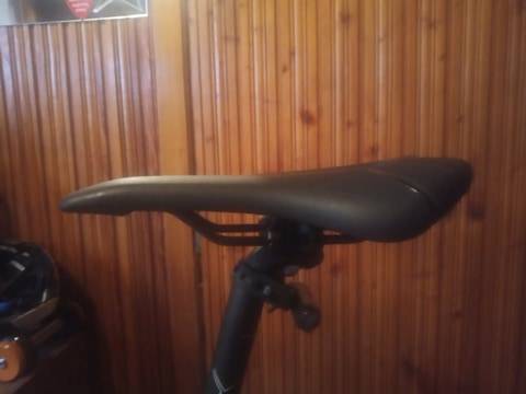

Piotrek89 Opublikowano 26 Września 2020 Opublikowano 26 Września 2020 Witam, mam problem z pozycja na siodełku, w czasie jazdy tyłek ucieka mi do przodu wiec pozycja jest taka ze opiera się ciężar na nosie siodełka, czy przesunąć siodełko do przodu? czy inaczej mogę temu zaradzić ?:)
Franz Mauer Opublikowano 26 Września 2020 Opublikowano 26 Września 2020 Masz profilowane siodełko? Jeśli płaskie to być może masz za mocno opuszczone na nosie.
lukaszzsch Opublikowano 26 Września 2020 Opublikowano 26 Września 2020 Pokaż rzut na cały rower żeby było widać kat pochyleniaW ciemno obstawiałbym da mocno pochylone siodło.
Accent_Szaj Opublikowano 26 Września 2020 Opublikowano 26 Września 2020 3 godziny temu, Piotrek89 napisał: w czasie jazdy tyłek ucieka mi do przodu wiec pozycja jest taka ze opiera się ciężar na nosie siodełka, Masz zły kąt,ale niezbyt jasno napisałeś w którą stronę.Na zdjęciu wygląda jakby było prosto Powinien być delikatnie opuszczony do przodu,ale nie za bardzo,bo za duży ciężar będzie na nadgarstkach. Tu masz filmik
zenobek Opublikowano 26 Września 2020 Opublikowano 26 Września 2020 (edytowane) 4 godziny temu, Piotrek89 napisał: tak jest teraz ustawione Na zdjęciu jast poziomo.? Wydaje mi się, że pozycja na rowerze jest zbyt rozciągnięta - za długi mostek, za bardzo odsunięte do tyłu siodło. Przydałaby się fotka pozycji na rowerze. Efekt może być właśnie taki, że dupsko próbuje się przysunąć bliżej kiery - do przodu. A czy na pewno nie jest sztyca za bardzo wysunięta? Siodło zbyt wysoko? Też może być efekt ucieczki ciała do przodu. Edytowane 26 Września 2020 przez zenobek
